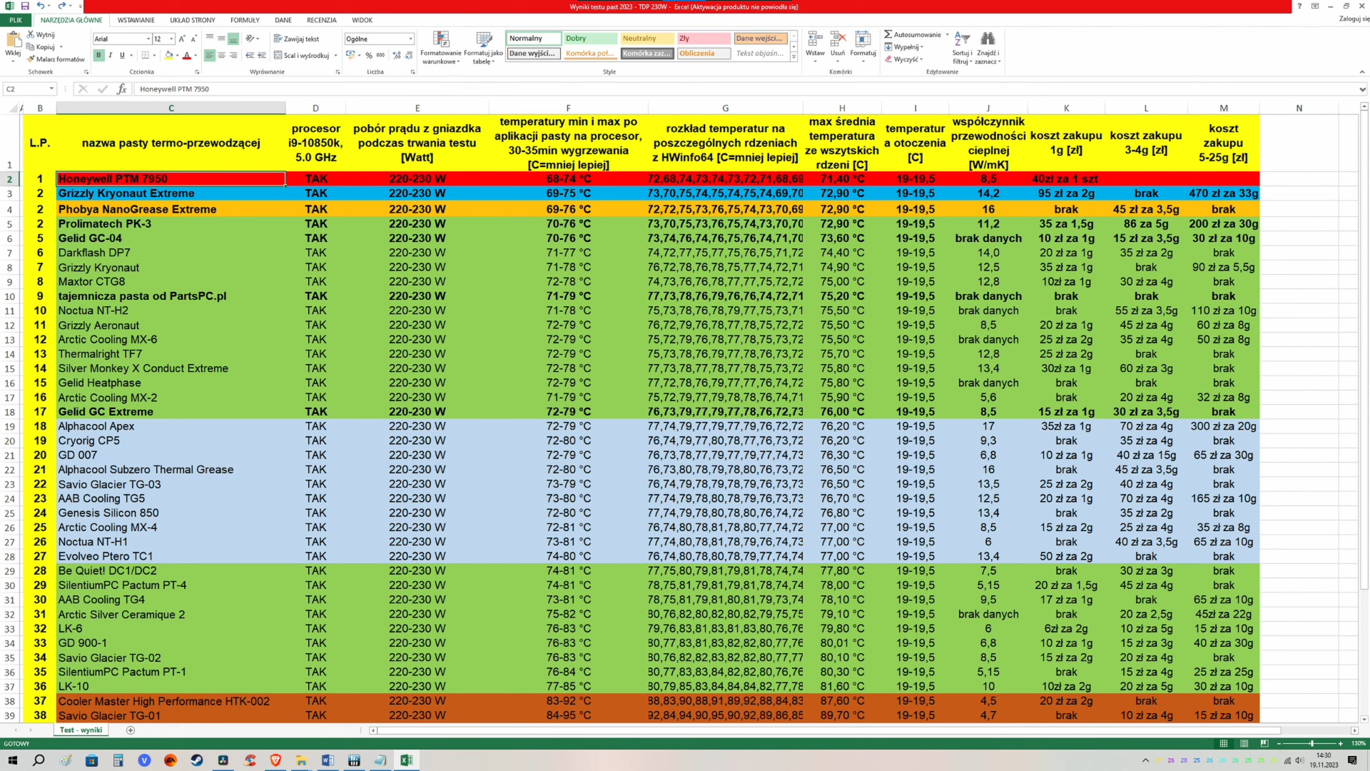

Send1N 5 740 Opublikowano 24 Października 2025 Opublikowano 24 Października 2025 (edytowane) 18 godzin temu, unadarek napisał(a): Tutaj troche ciekawiej :-) https://www.amazon.pl/dp/B0BPL8YZWW?th=1 No niezle można kupić 8g (4x2) w cenie tego co wrzuciłem za 4 z kosztem przesyłki, zastanawiam się jak to działa w amazonie że dają darmową przesyłkę nawet za tak tani przedmiot beż żadnego "smarta" itp kto za to płaci? BTW: Test stary ale dopiero wczoraj mi wpadło w oko że tam jest "ptm od gelid'a" i różni się znacznie wydajnością od zwykłego, nie wiem co mam myśleć o tym bo przecież to ten sam materiał w innym opakowaniu... w dodatku to jest test ogarniętego i nie sponsorowanego kolesia: Edytowane 24 Października 2025 przez Send1N
Lameismyname 3 053 Opublikowano 24 Października 2025 Opublikowano 24 Października 2025 @Send1N Jakoś nie ufam temu testowi i zestawieniu. Na igorslab ze wszystkich testów tylko 6 past przekracza znacznie 74*C, z czego 2 z tych "past" to krem Loreal i smar narzędziowy K2 No a przetestowane mają ponad 80 różnych pozycji. Rozrzut temperatur u gościa powyżej 68*C-95*C, rozrzut igorslab.de 70.84*C-74.32*C (oprócz tych 6 "wyjątkowych" przypadków). Chociaż jakieś różnice mogą być. Przykładowo tutaj test 5 padów zmiennofazowych: https://www.igorslab.de/en/5-phasenwechsel-pads-im-test-honeywell-ptm7950-ptm7950sp-vs-pcm5000-pcm8500-und-thermalright-heilos/ Jak widać każda się z nich jakoś różni, najbardziej odjeżdża paradoksalnie Honeywell PTM 7950 od Honeywell PTM 7950 SP Od dawna po takich materiałach odnoszę wrażenie, że Thermalright Helios czy Gelid HeatPhase Ultra to nie "przepakowany PTM" ale troszkę inny produkt. Teraz kwestia czy Honeywell zmienia trochę mieszankę na życzenie i sprzedaje jako OEM, czy te inne "PTMy" robi ktoś zupełnie inny. PS. I jeszcze jedna bardzo ważna rzecz. Taki igorslab zapewne bierze pod uwagę żywotność past na dłuższą metę aby wystawić ocenę ogólną - straciliby wierzytelność gdyby polecali coś, co ma super właściwości ale przez 2 miesiące. Tutaj w zestawieniu tego typka powyżej raczej w grę wchodzi tylko badanie temperatur, a dla mnie takie testy są g... warte, tym bardziej przy tak dużym ich rozrzucie o czym pisałem powyżej. 1
