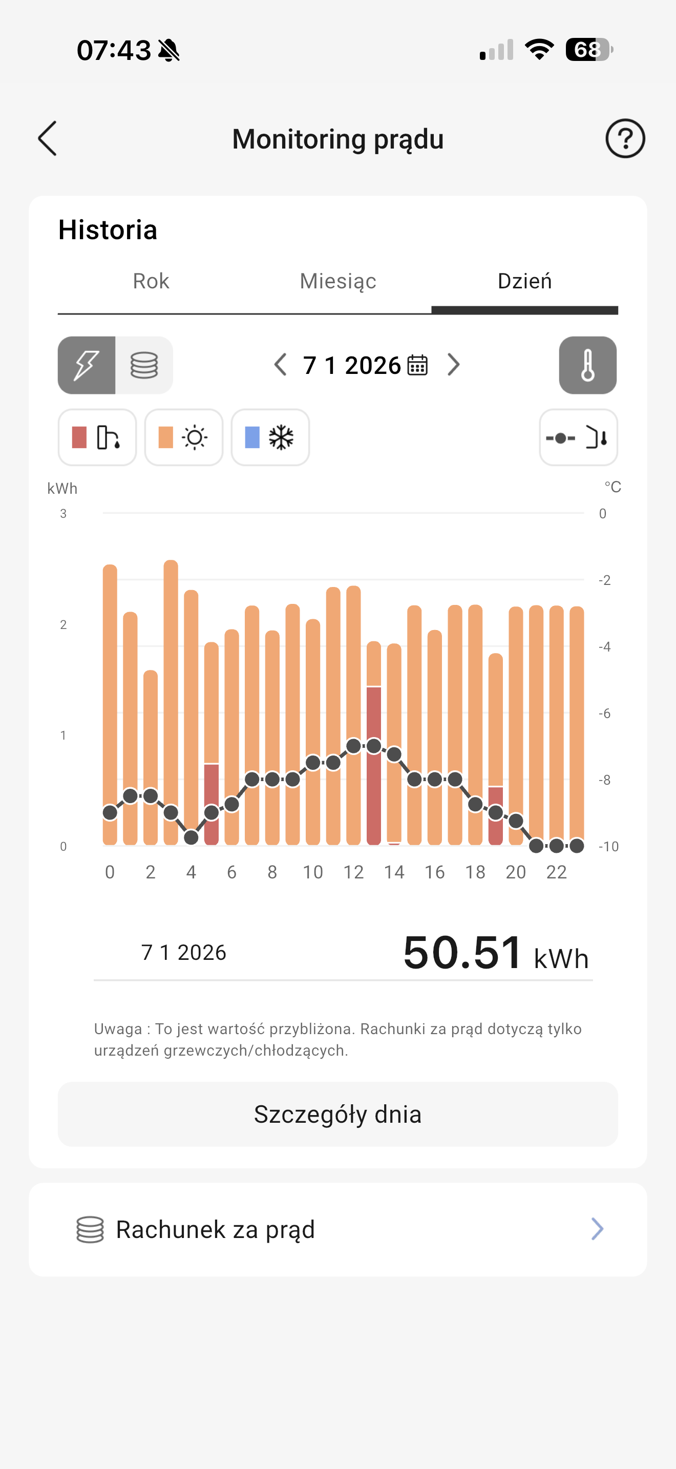

Ja tam jadę na pompie i nie patrzę ile zużywa a na FB ludzie przeżywają dramat 🤣
Ostatnie parę lat zim była łaskawa i ludzie przyzwyczaili się do niskiego zużycia a tu bach - -10C w dzień i do -15C przez kilka tygodni i zrobił się wysyp tematów - zimno w domu, jak podnieść temperaturę, jak zmniejszyć zużycie itd
Po za tym spory wysyp fake w stylu dom 220m na grzejnikach i przy -15C zużycie na 9kW T-Cap 20kWh 🤣
