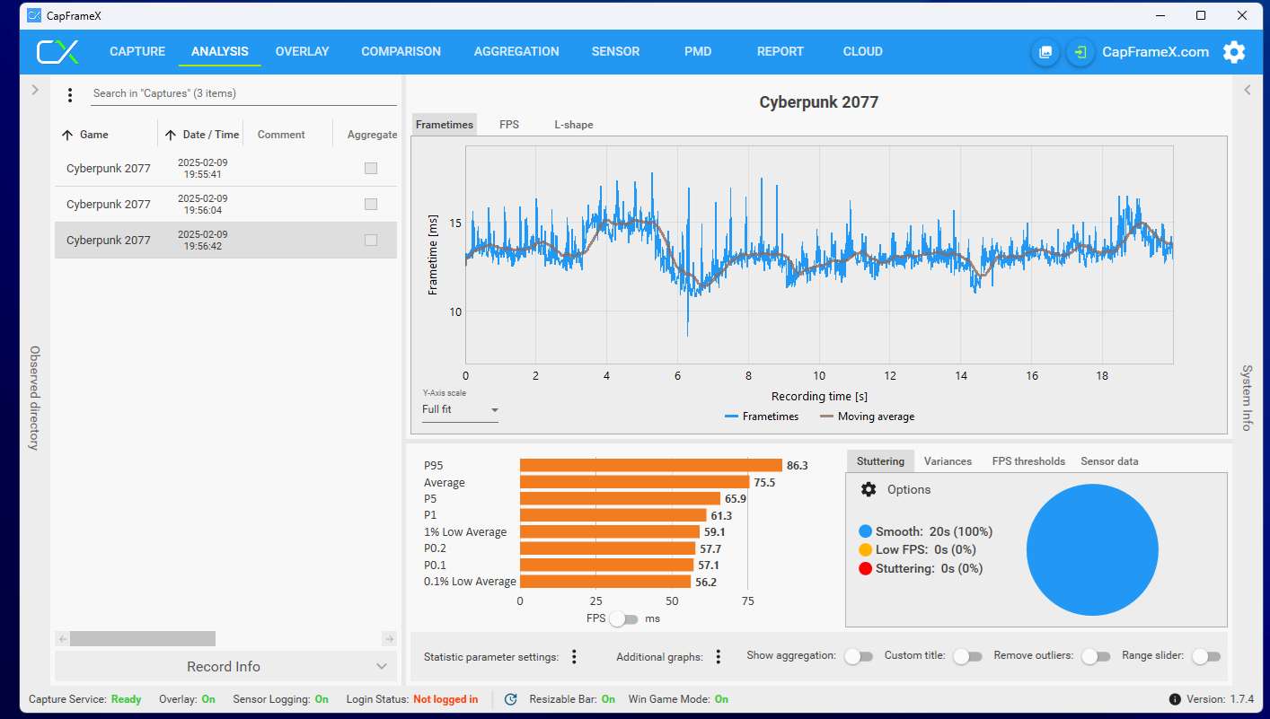

Tak, da się. Jak wejdziesz w Capframex w zakładkę Overlay, to tam pojawi się tabelka z parametrami możliwymi do monitorowania. Interesuje ciebie frametime
zaznaczenie z prawej będzie wyświetlać aktualną wartość czasu klatek, natomiast zaznaczenie po lewej wyświetli tobie wykres czasu klatek.
Edytowane przez Kendi

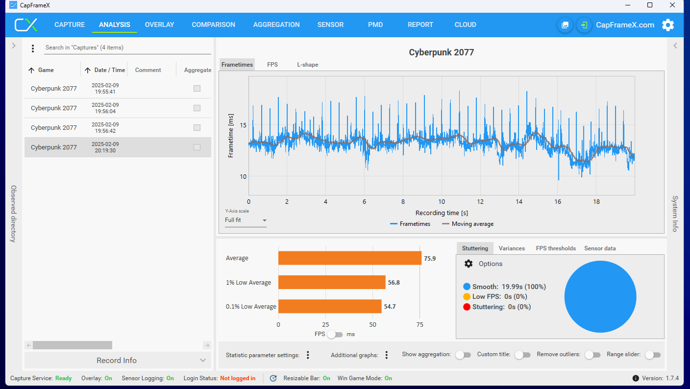

Dość dziwne, bo w grze frametime mam bardzo płasko zwykle, a w wyniku jest inaczej :)
O, tak wychodzi jak czuję te spowolnienia. To mały wykres więc wiele nie widać ale coś jest
Edytowane przez Keller
To jest kwestia skalowania samego wykresu. Dlatego wolę korzystać z Presentmona, który robi skalowanie każdego wykresu w locie

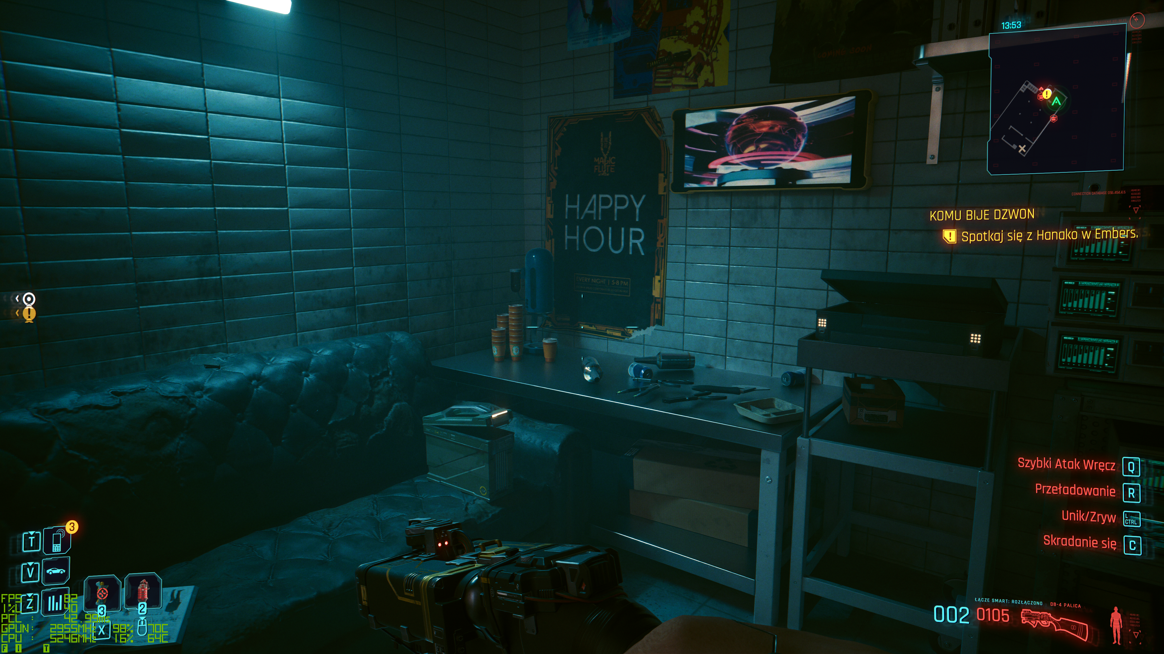

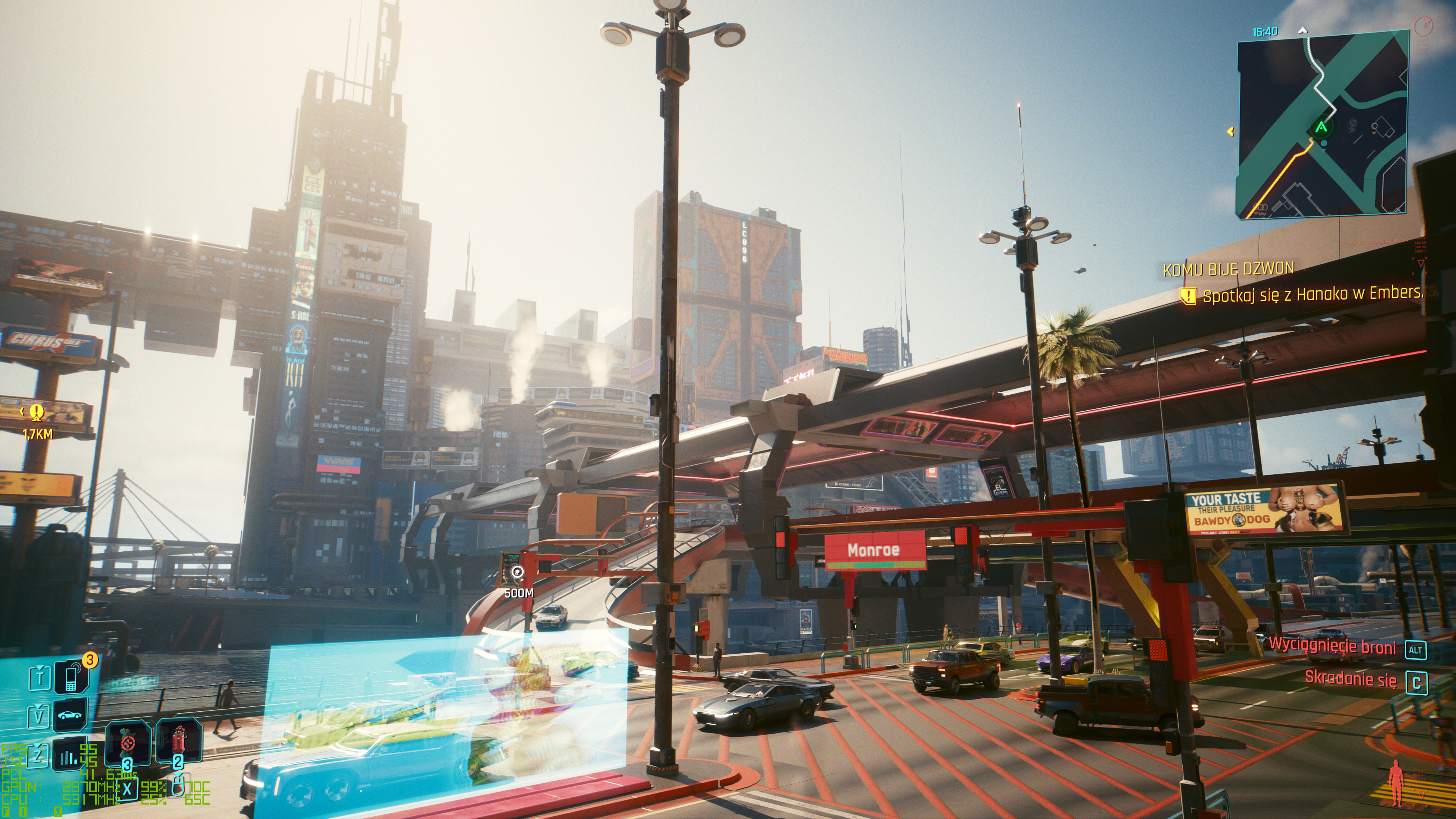

1 minutę temu, ju-rek napisał(a):
Test na zewnątrz, trochę pobiegałem. Ten monitor nie ma vsync.
Rozumiem, no ale MSI Afterburner może by podał coś innego.

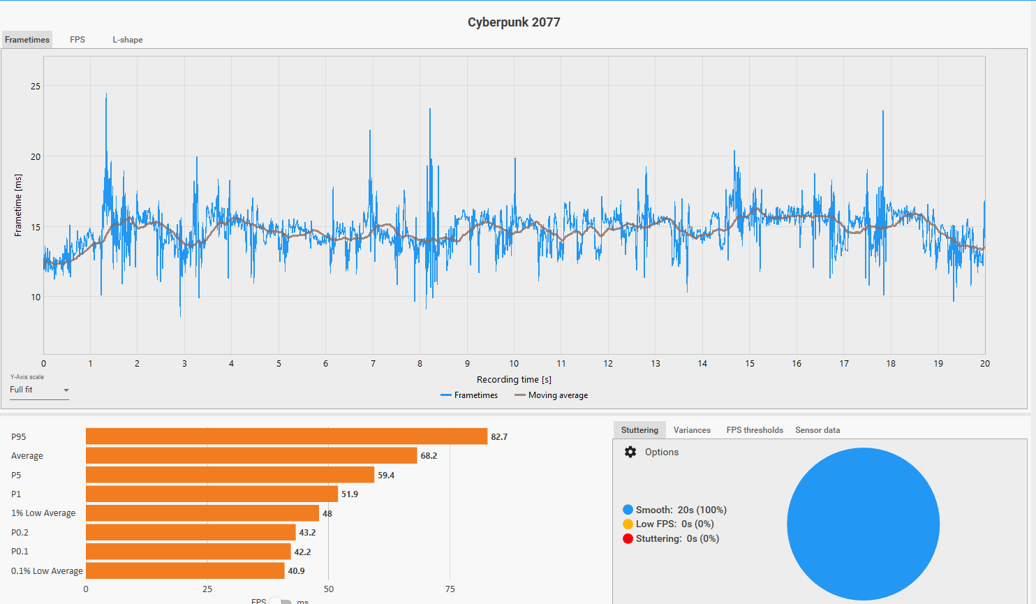

Dla podsumowania dodaję swój też od razu. Różnica jest jakaś między naszymi, ale nie wiadomo, może wynika z Intela.
7 minut temu, ju-rek napisał(a):
To jest z odpalonym MSI After
To nie na intelu, tylko tu jest 7800x3d :)
7800x3d + 6600XT, tak?
Ale mi nie chodzi by robić wykres z capframe, tylko sam benchmark włączyć z msi afterburnera i zaznaczyć by pokazał 0.1% i 1% lows. I screen z gry gdy pokaże lows po 10-15s mieszania kamerą i biegania. Choć chyba to też się zapisuje do pliku tekstowego.
No ale tak czy siak spadki są, choć nie tak duże jak u mnie.

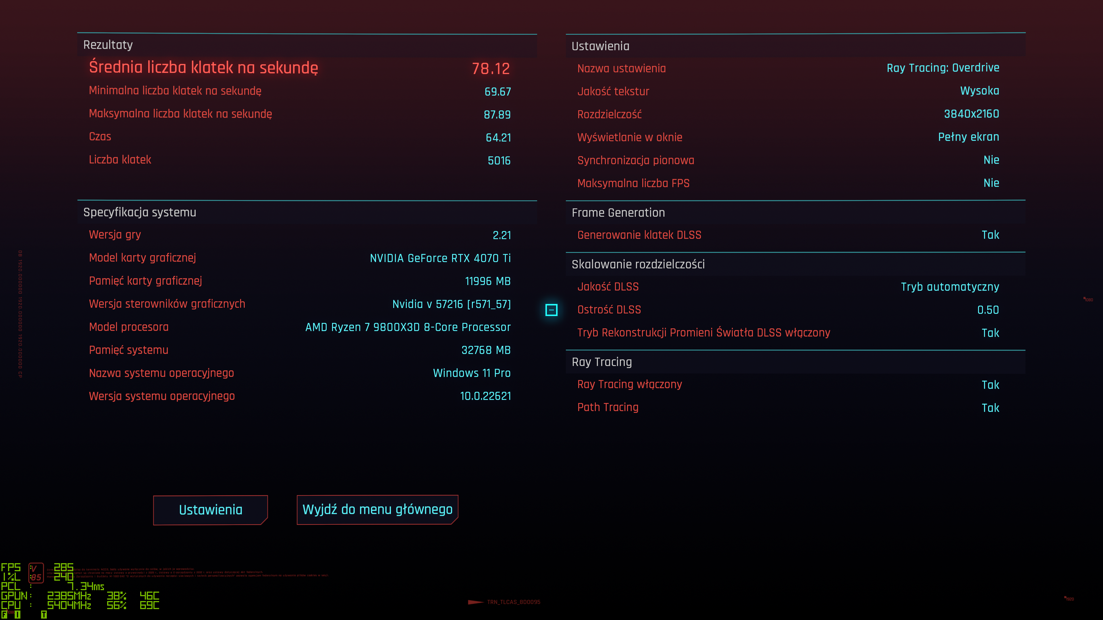

A grasz z frame generation?
Ja np gram i nie czuje absolutnie zadnych dropow czy dipow a gra pokazuje 1%low nisko, poniewaz to jest polowa FG, jak FG wylacze to wtedy 1% low jest w granicach 10% sredniego FPS.
Jak widzisz 1% low jest dokladnie taki z czego FG czerpie bazowy FPS, po czym jest podwajane. Mimo że gra ma średnio 80-100fps a 1% low jest 40-50 to absolutnie nie ma zadnego tearingu czy spadkow wydajnosci, jakichkolwiek problemow caly czas plynnie działa
Na takich ustawieniach gram tzw preset overdrive 4k
grałem na tym najnowszym modelu transformer gra sie wysmienicie, nie wiem czy jakakolwiek druga gra jest tak dobrze zoptymalizowana co cp77
