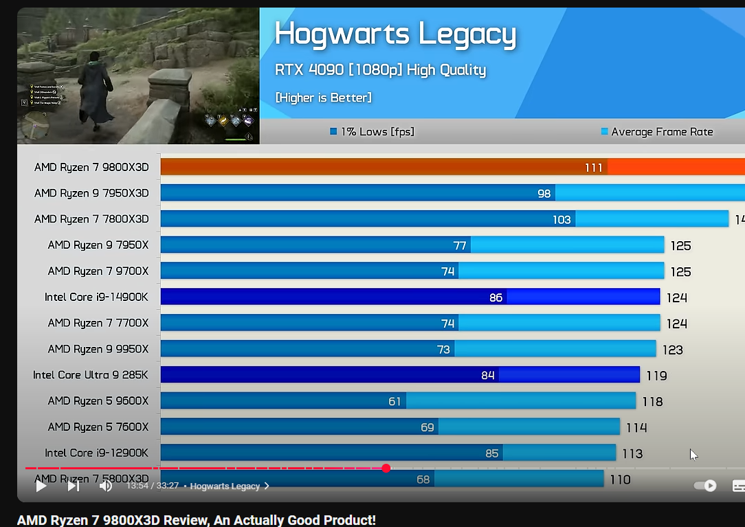

o, tu dla przykładu w lows masz +63% względem 5800x3d, czyli pewnie ze +70% względem 5700x3d
+70% względem 9800x3d to może być rok 2033, jeśli chodzi o tą najważniejszą wydajność, czyli jednowątkową i wiszących na czasach dostępu do pamięci.
No niestety różnica widzę ogromna w lowsach. Tyle, że moim zdaniem jakbym mial freesync to bym tych sekundowych spadków tak nie widział, ale jak mówiłem, też nie znalazłem nic w miarę rozsądnego w Full HD z freesynciem z monitorów. Dużo części, a mało wiedzy w internecie.

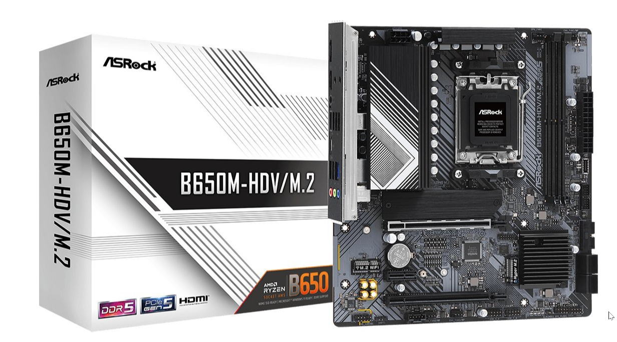

Ja nie potrzebuję nic, więc dla mnie dobry jest ten najtańszy z sensownych Asrocków:
microATX mi nie przeszkadza.
Dwa sloty na RAM też nie, bo to i tak starczy do 96GB RAMu
sekcja zasilania jest na tyle OK, że spokojnie starczy do każdego proca X3D przynajmniej w grach, bo jak AMD da 12 czy 16 jaj w następcy 9800x3D to może być problem, ale nie musi. HU testowało tą płytę na 16rdzeniowych Zenach i nie było problemu. W każdym razie mi na pewno wystarczy bo mi komp potrzebny byłby tylko do gier, a do pracy jaką mógł bym kiedykolwiek robić, te 8 rdzeni i tak starczy aż nadto
Mam też problemy ze słuchem, więc nie bardzo mnie interesuje karta dźwiękowa. Nie wiem więc czy tutaj jest jakaś OK czy nie OK.
Nie potrzebuję też więcej slotów M2 i SATA na dyski.
Wygląc się dla mnie kompletnie nie liczy i nienawidzę świecidełek RGB, więc brak/mniej złącz na to badziewie też mnie nie interesuje.
USB.. na razie piszę to z kompa, który nie ma nawet złącza 3.0 natywnie, tylko w postaci dodatkowego chipu na płycie. Myślę, że to co ma ten Asrock starczy mi na zawsze :D
Nie potrzebuję też złącza PCI-E 5.0. Ta płyta ma 5.0 dla dysku (jeden slot) a slot 16x.. no nie wiem na co mi skoro 5090 na 4.0 traci max 1% wydajności. Przecież to znaczy, że 5.0 się nie przyda przed 2030tym. :)
Poza tym do 5.0 musiałbym dopłacać 100% to równie dobrze mogę to wydać za kilka lat, jeśli/jak zajdzie potrzeba. Na razie ten model odhacza wszystkie kwadraciki na mojej liście.
Ale Ty masz pewnie inne potrzeby, więc możesz musieć wydać więcej. Ta kosztowała 470, a teraz 540. Bogatsze wyposażenie jest na takich za 700-850zł, a wypas to i pod 2000, ale czym to się różni to nie wiem.

Niby tak, ale dał testy że 9800x3d ma lowsy dużo lepsze. Sam nie wiem co tu zrobić by to usprawnić tak najmniejszym kosztem. SSD zamówiony - hejterzy niech się cieszą :P  Kioxia G2.

1% lows wyciągnie ci z tego ile przez nawet sekundę będzie najmniej klatek i taka wartość już zostanie do momentu aż nie zrestartujesz OSD lub gry, wystarczy wolne wczytywanie terenu/tekstur przez hdd i masz wyciągnięty najniższy fps z tego momentu, polecam zainstalować na nowym dysku nowy system (inny niż w11 24h2) i grę + przestać "grać w lowsy" :E wyłączyć osd i cieszyć się graniem.
A jaki jest problem z 24h2?
No ja wiem, można przestać grać w lowsy. To i na Ryzenie 5500 jest wtedy ok ;)
