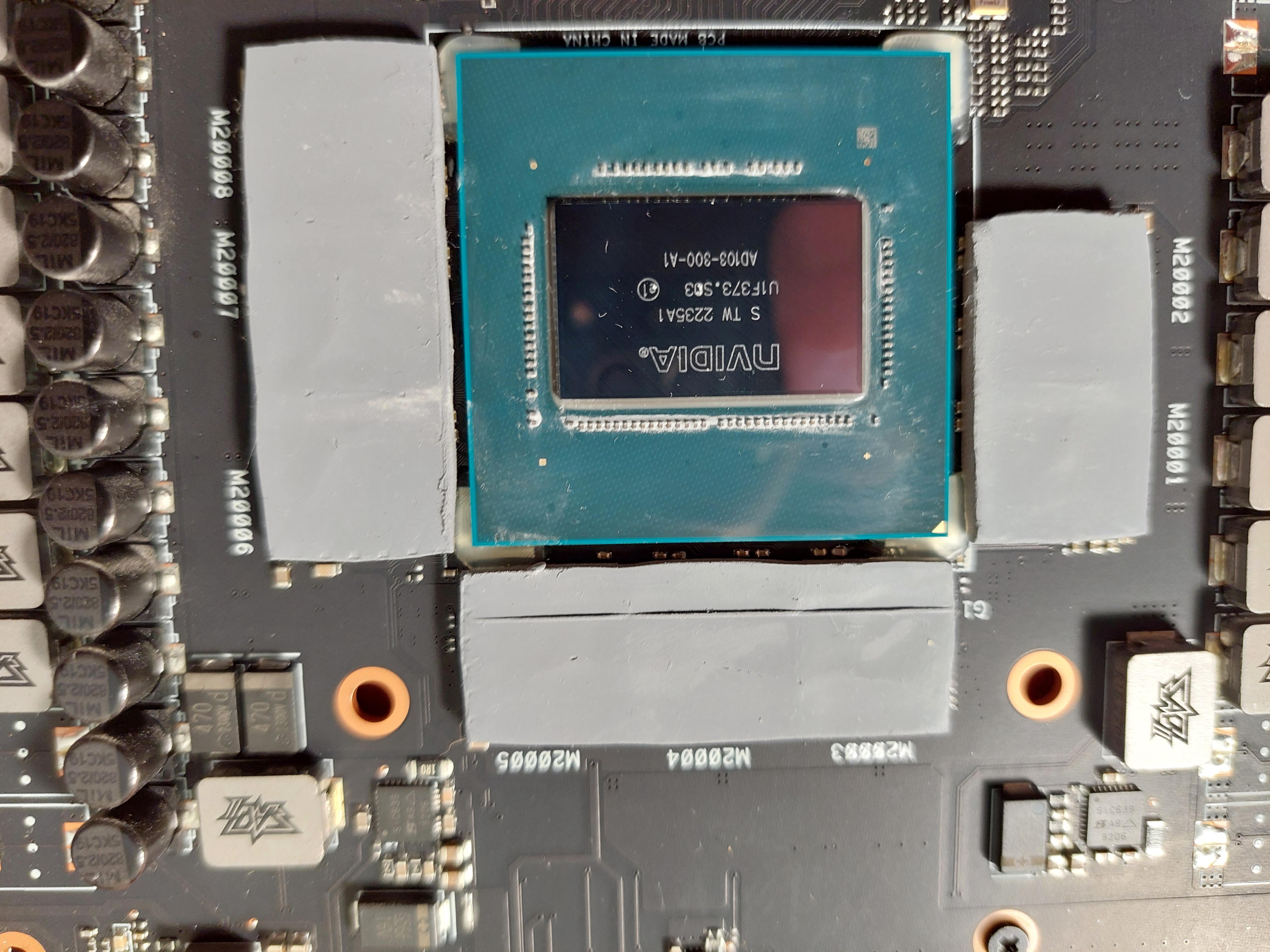

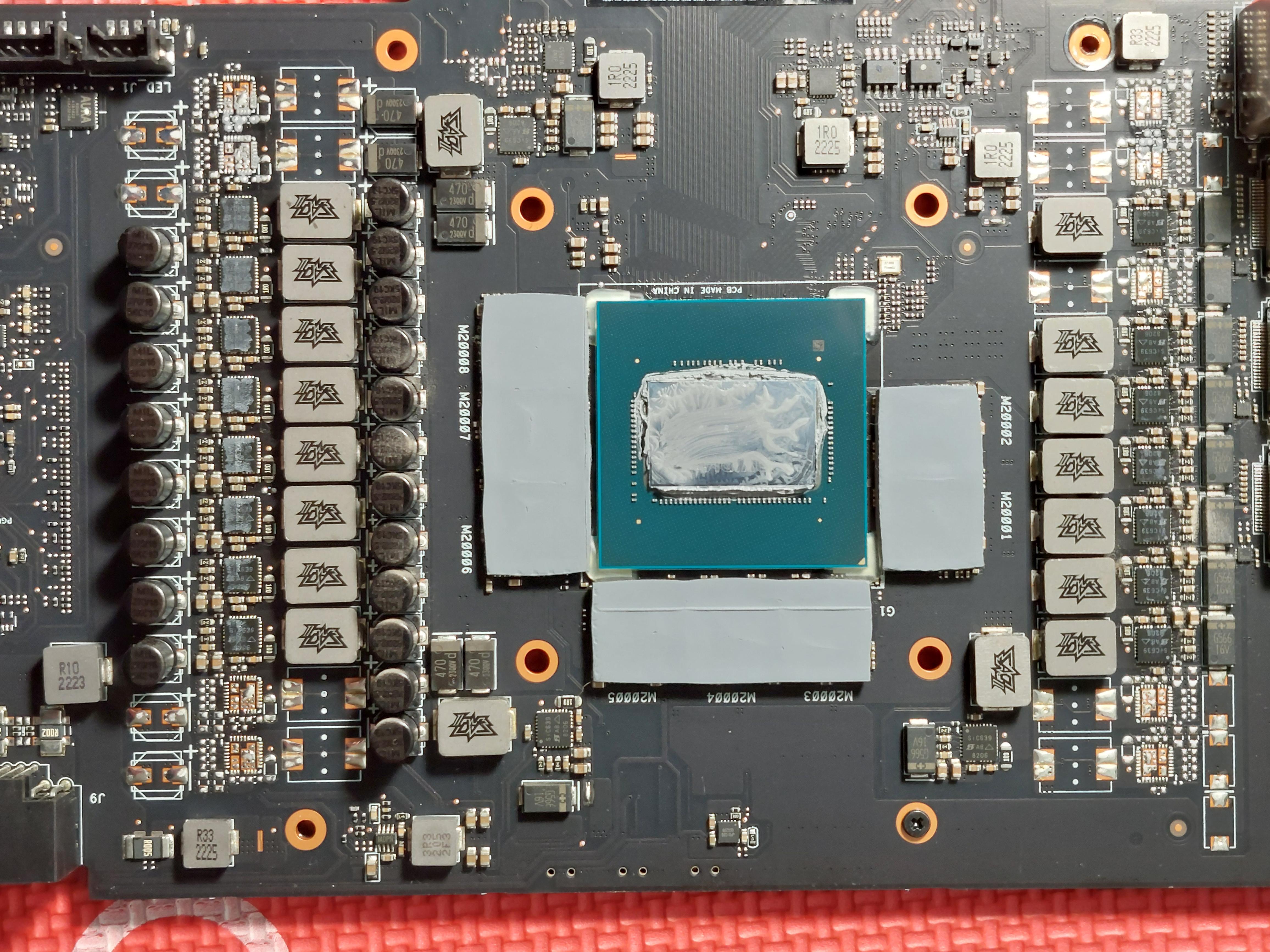

Witam właśnie wymieniłem PTM na GPU ile czasu go wygrzewać czy od razu można np. grać?
Przed wymianą w C.B na ultra było bez UV na GPU 67-70 stopni na HS 87-89. Po GPU 58-60 na HS 68-71 .

Dobrze wcześniej pisałeś że PTM jest duży 4x4 dociąłem go mniej więcej i jeszcze na jeden gpu starczy z naddatkiem.

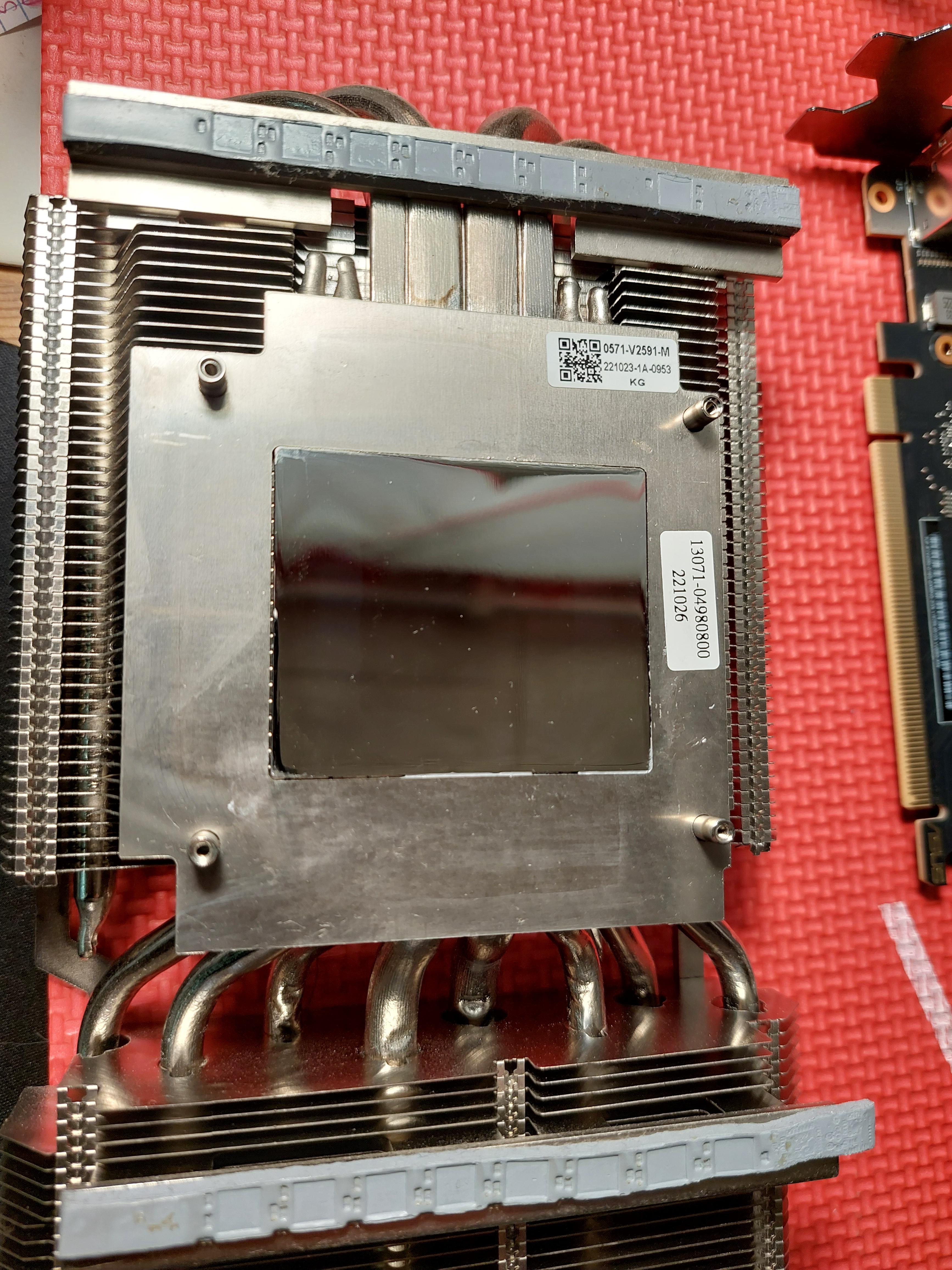

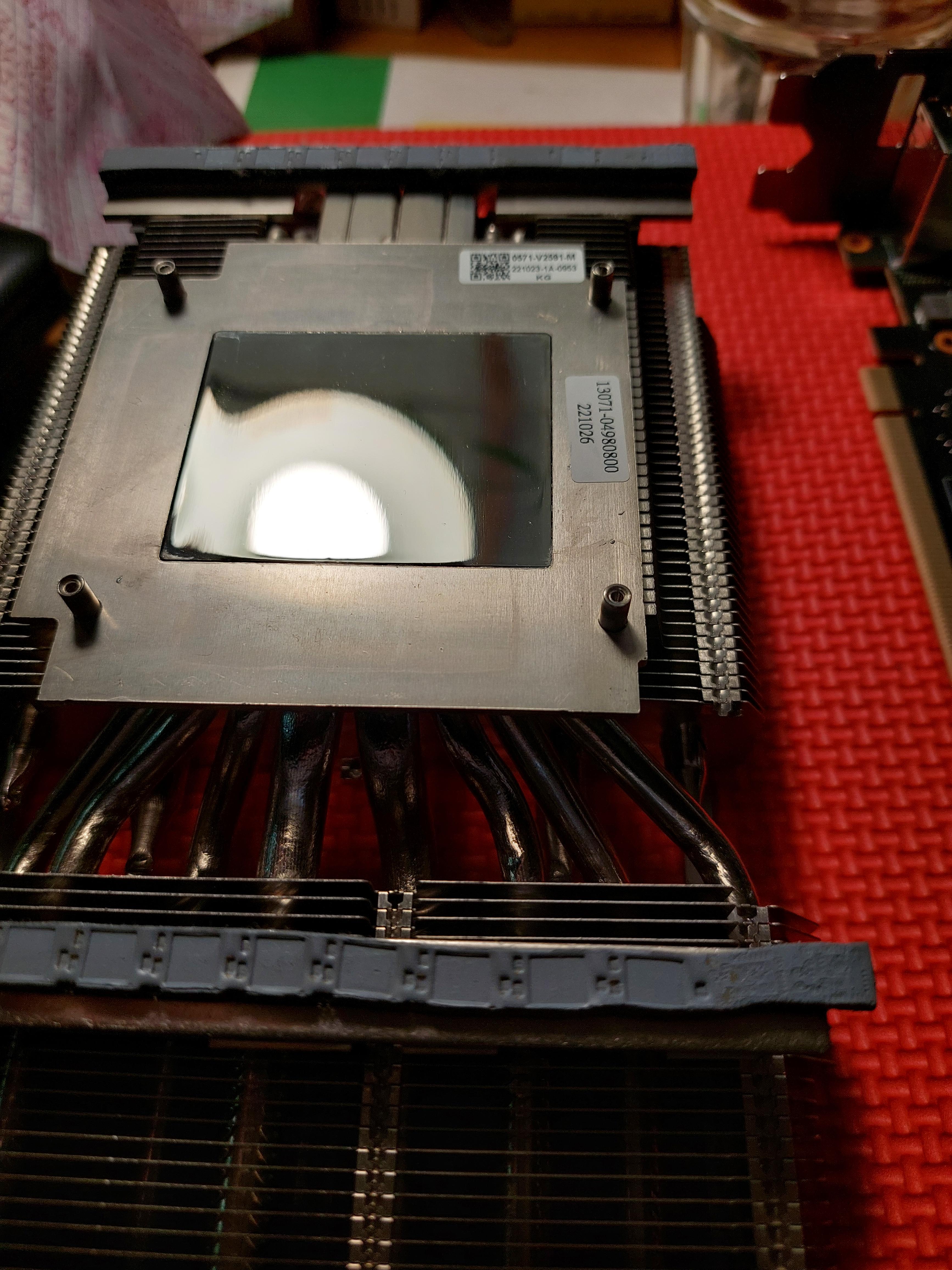

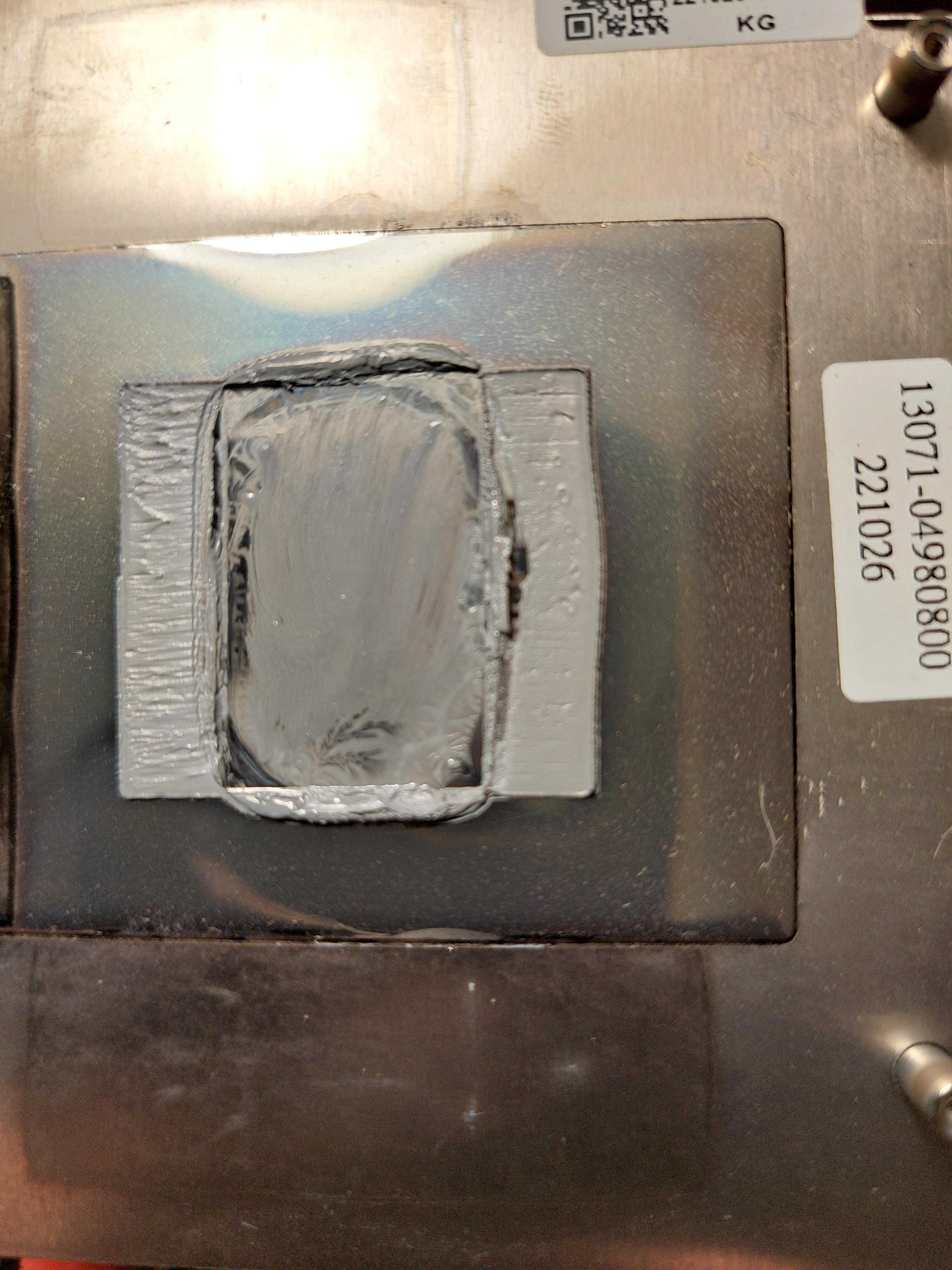

Tak wyglądała pasta po rozebraniu karty
A termopady w takim stanie.

Tylko dziwne że u mnie pasta była miękka tylko nie jestem pewny czy dokładnie przylegała na całości co widać na zdjęciu.
To normalne dlatego najlepiej podgrzać plombę suszarką z gorącym nadmuchem i podważać żyletką, konsystencja pasty po demontażunie ma znaczenia zdegradowała się pod wpływem temperatury i to wszystko, przy "PTMie" takie coś się nie powtórzy.
