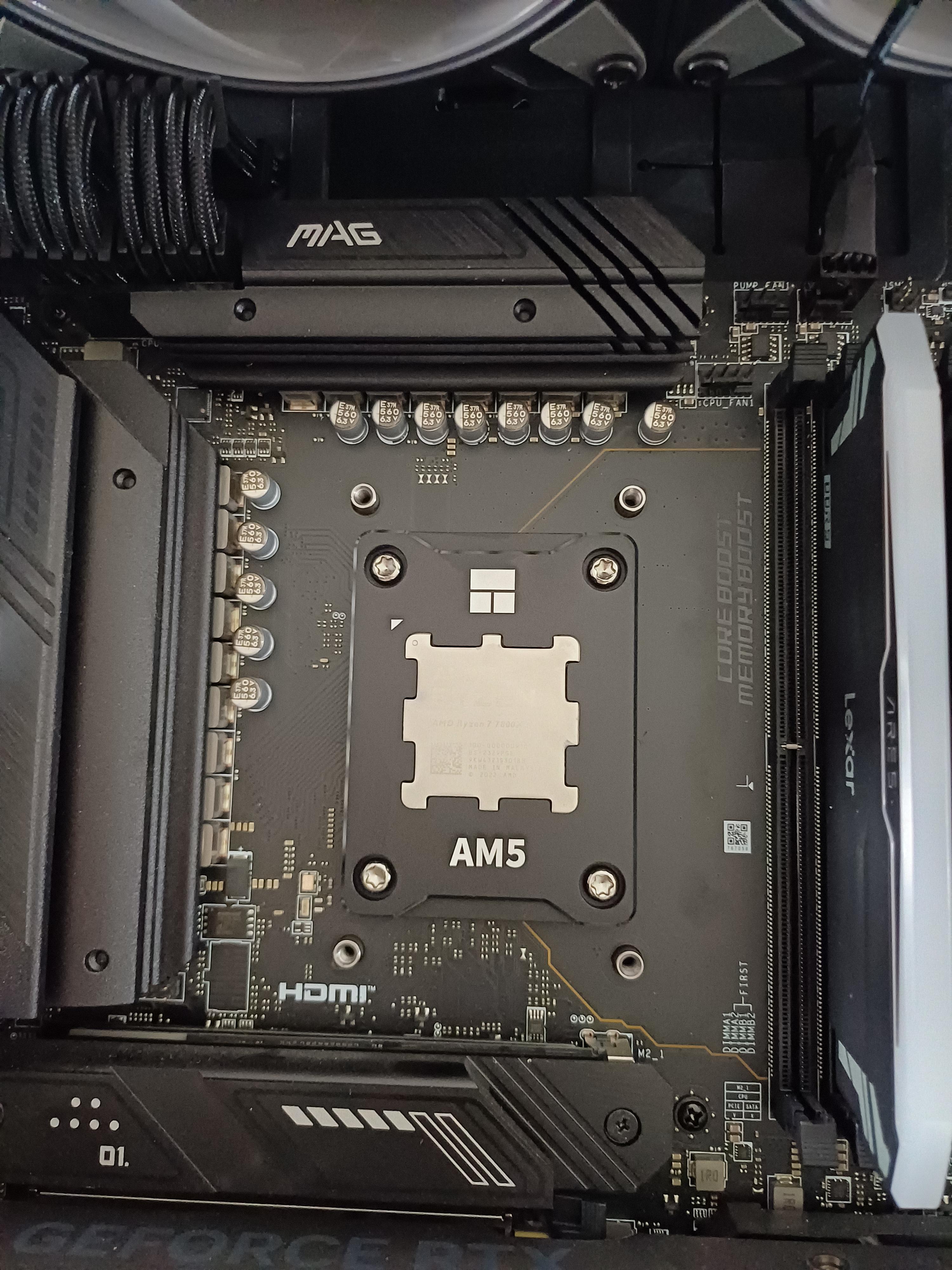

Jakie czyszczenie, montujesz to i z głowy masz czyszczenie zakamarków po paście, sam u siebie mam i żałuje, że tak późno się dowiedziałem o istnieniu tego gadżetu:
https://www.morele.net/thermalright-czarna-ramka-frame-bracket-do-procesora-am5-amd-asf-14455905/?utm_source=skapiec.pl&utm_medium=referral&utm_term=CPC5

No zauważyłem około 1 stopnia mniej, chociaż @Send1N i zresztą nie tylko on mowia ze różnicy żadnej nie ma ale nawet jeśli to prawda i ten 1 stopień mniej to jakis zbieg okoliczności to sama ramka fajnie pasuje pod procki AM5 i nie trzeba sie martwić ze gdzieś się coś niepotrzebnie upacka pasta ;)

To idzie pod chłodzenie. Odkręcasz fabryczne mocowanie procesora i zakładasz tą ramkę.
Tak tak tylko czy nie ma kolizji z niefabrycznym mocowaniem Arctica. Pewnie nie.

Też mam ta ramkę kupiona na Ali za chyba 20 zeta, tylko po to żeby tak procka nie czyścić z pasty😅 nie ma żadnych problemów z montażem chłodzenia na tej ramce czy to arctic czy fortis. Wszystko powinno pasować

Alf Powinien pasować, ramka idealnie się licuje z prockiem.
Dzięki za info z tą ramką na AM5. Fajna sprawa. Własnie przy okazji finalizacji innych zakupów dorzuciłem jeszcze na Ali tą ramke Termalrighta (3.5$). Ona ma grubość 6mm, a są jeszcze inne AM5 z 6.5 i 7mm grubości i nie wiem, czy ta 7mm, by nie była lepsze.

Tak to wygląda u mnie, naprawdę sprawdza się ona przy czyszczeniu procka z pasty. Czyścić pastę z tych zakamarków to porażka a lubię sobie czasem kupić tanio chłodzenia i po testować jak się nudzi😅

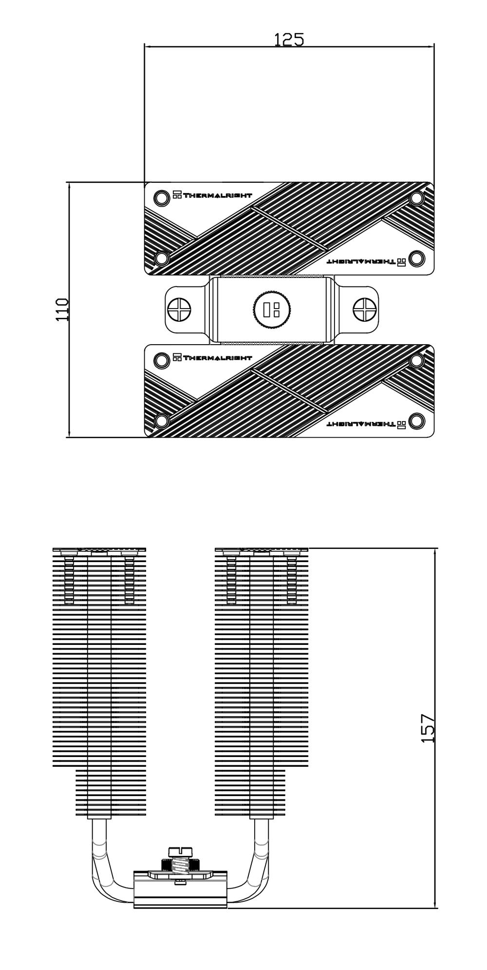

Generalnie wczoraj podjąłem decyzję i wziąłem Thermalrighta Phantom Spirit 120 z linka kolegi @Send1N
Doszedłem do wniosku, że ten phantom będzie wystarczający na moje potrzeby, a kosztuje ok. połowę tego co ALF 360 PRO.
Odpadnie mi przyszłościowy problem z padającą pompką czy rozszczelnieniem/potrzebą uzupełnienia płynu oraz jeżeli będę chciał założyć pada na procesor (nie aby poprawić temperatury, tylko aby nie mieć potrzeby wymiany pasty w przyszłości) to tutaj w przeciwieństwie do ALF nie będzie problemu.
Obie decyzje (tj. PS120 vs ALF360P) byłyby dobre na swój sposób tak naprawdę.

No i jednej rzeczy nie przewidziałem... trochę poszedłem na żywioł bo jednak moja buda to kawał stodoły.
Nie sprawdziłem wysokości chłodzenia (157mm) i możliwości obudowy (CPU cooler height limitation: 155mm).
2 mm dużo/niedużo - akurat pleksa jest na ściance. Może się nagnie, może nie.
Teraz nie wiem czy nie anulować zamówienia cholera... Ktoś ma fizycznie to chłodzenie i jest w stanie zmierzyć? Chcę wiedzieć czy producent nie podał wymiaru z jakimś naddatkiem.
EDIT: Chociaż obecnie zamontowany Fortis 3 ma z wentylatorem niby 158mm, a w budzie jeszcze widzę niezły zapas.
Edytowane przez Lameismyname
@Tornado3 Przemyślę to. Myślałem, że już będę miał rozwiązany temat, a tu psikus. Teoretycznie mógłbym dzisiaj anulować zamówienie "bo nic się z nim nie dzieje" ale TR-Store to jakiś podmiot trzeci.
Co do chłodzenia, Fortis 3 który jest opisany jako 158mm na początku pracował u mnie z fabryczną sigmą i nie było żadnego problemu.
Teraz to chłodzenie pracuje z noctua (redux z sygnatury) i wątpię aby było niżej bo to też 14cm z montażem na 12cm.
Przyłożę dzisiaj tą sigmę i zobaczymy. Nie bardzo mam jak wjechać do budy z miarką/linijką aby to dokładnie zmierzyć.
No nic, coś będę kombinował. W najgorszym wypadku spróbuję dzisiaj anulować zamówienie...
