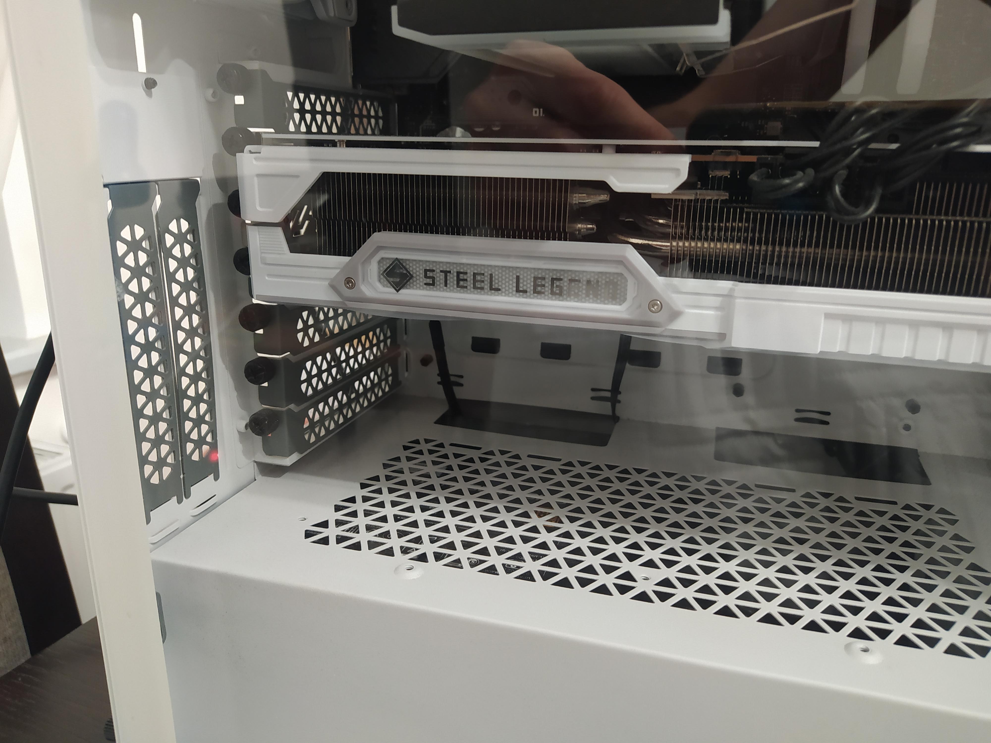

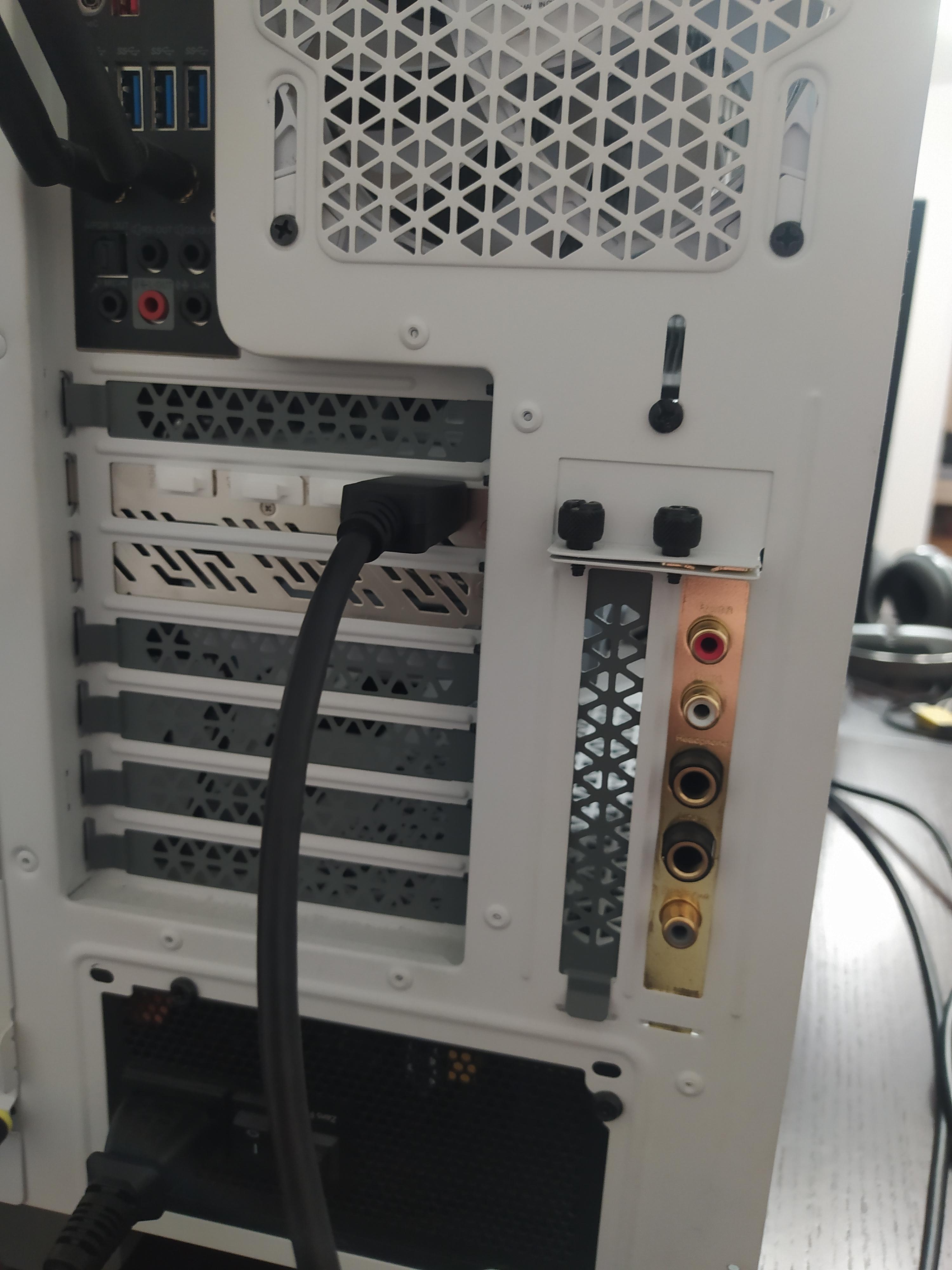

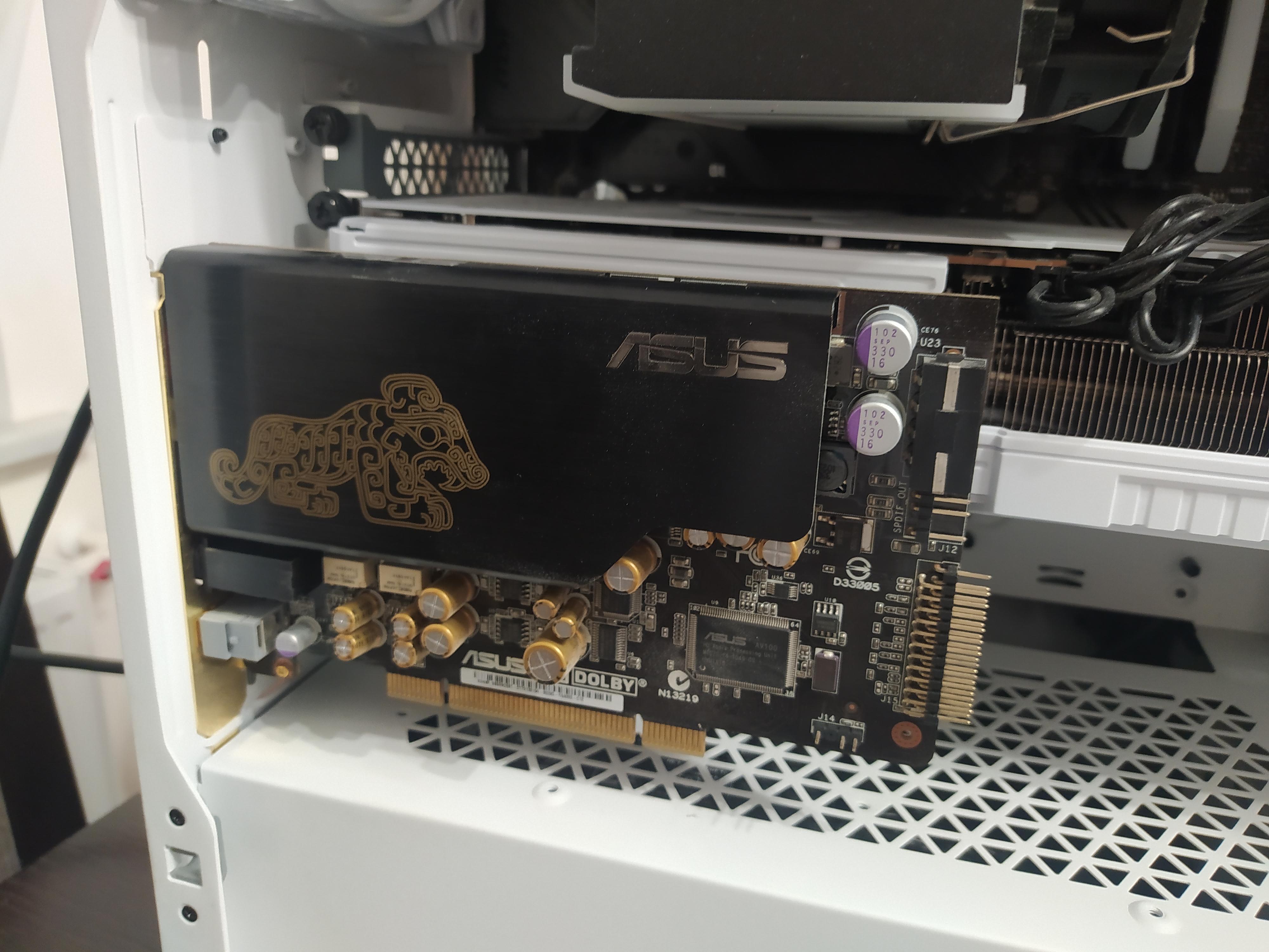

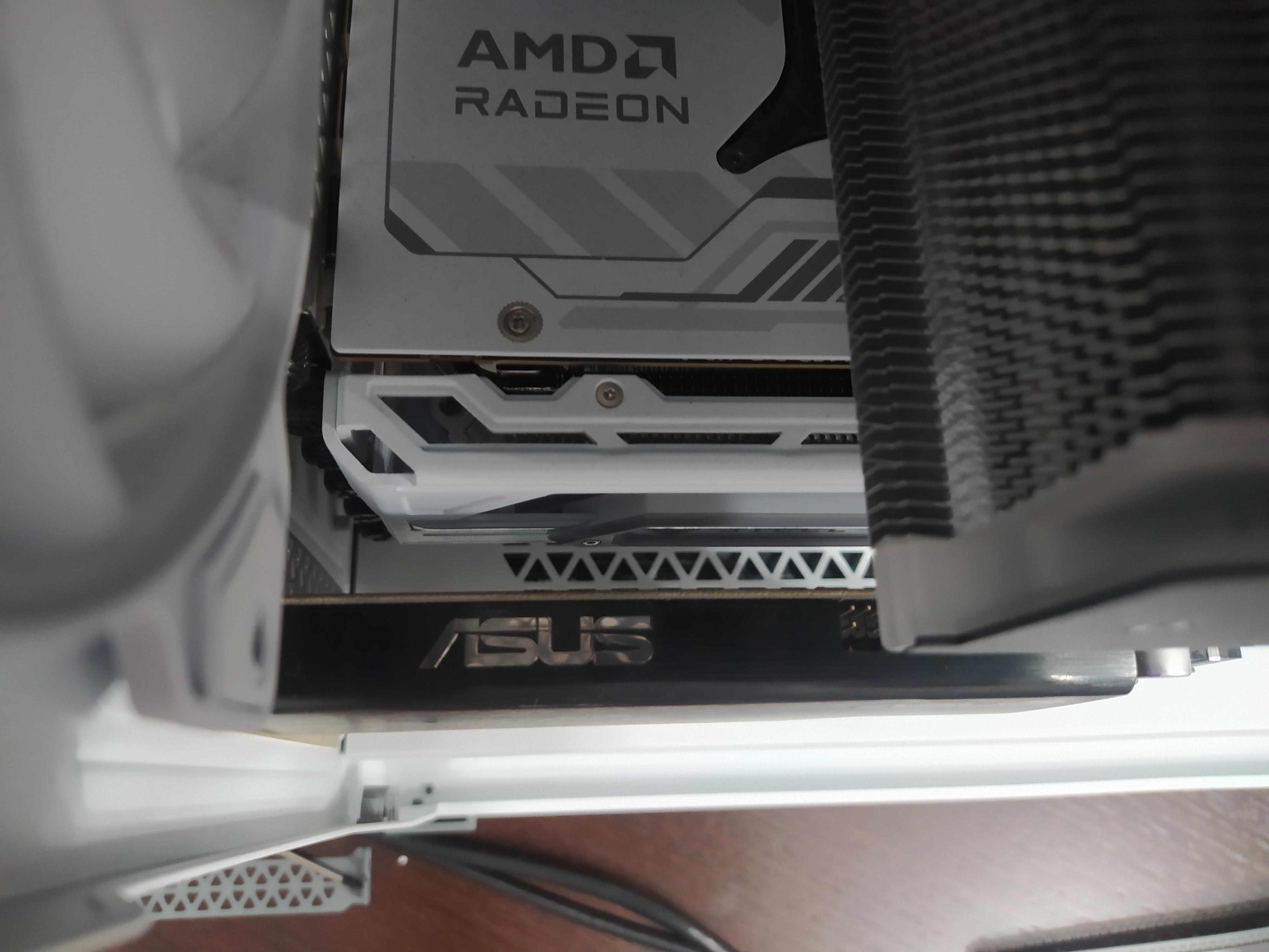

Hej, temat ciągnie się za mną od kilku lat, opór przed zmianą starej platformy z i5 2500k na nowoczesną, powód prostu :D sentyment do Xonara ST, który był na PCI.
W końcu uległem, wczoraj kupiłem fajny sprzęt (używka ale zadbana) i ku mojemu zdziwieniu w obudowie znalazłem idealne miejsce na xonara, jedyne co mi brakuje to pomysł
jak go wpiąć do mobasa, kiedyś ktoś dał tipa aby szukać adaptera na mostku ASMEDIA 1083, co zapewni najlepszą kompatybilność, przydałaby mi się wasza pomoc jak to bezpiecznie i dobrze ogarnąć. Pamiętajcie że Xonar wymaga także MOLEXA.
Płyta główna to MSI B650M Mortar Wifi, buda Corsair 4000D Airflow.
W załączeniu zdjęcia wstępnej koncepcji, dobrze to wygląda:)

Adaptery z PCI na PCI-E x1 istnieją ale ty potrzebujesz takiej "przejściówki" na taśmie coś ala Riser, nie dość że jest to nieopłacalne to jeszcze nie dostaniesz czegoś takiego w białym czy czarnym kolorze aby to wyglądało, to miejsce w którym umieściłeś xonara jest przeznaczone do montażu karty graficznej wertykalni podłączonej przez riser ;)
Potrzebował byś czegoś takiego - Riser Delock 41856
jedyne 309zł :E https://www.conrad.pl/pl/p/karta-riser-delock-41856-41856-2901158.html + paskudne wizualnie.
Edytowane przez Send1N
Jak to zadziała to jeszcze ma sens :P nie widziałem takiego wynalazku, nawet lepiej się prezentuje a kabelek usb zawsze możesz podmienić we własnym zakresie w innym kolorze i długości ;)
z tego co czytałem to nie są standardowe kable USB tylko modyfikowane, co do wyglądu to jeszcze do przełknięcia:) jak wypali Xonar wynagrodzi :)

@Tafari ugotujesz tego Xonara w takiej pozycji jak tylko odpalisz jakąś bardziej wymagającą grę.
Działa? Działa!
Jest chłodno? Działa!
:E
Swoja droga, tez poelcalbym wymiane na cos na PCIe albo DACa. Wiem, ze sentyment, ze ta karta ma swoje zalety ale jesli chcesz miec ładnie i ... chlodno - przejsciowka PCIe > PCI nie jest dobrym pomyslem. Montaz takiej karty w ten sposb tez nie jest dobrym pomyslem
Sam uzywalem SB dlugi czas (jakis X-FI Extreme czy Fatality to byl, nie pamietam) i tez w koncu trzeba bylo dac odejsc karcie do szuflady
Co do riserów, to jedynie takie wchodzą w grę co by karta graficzna została na swoim miejscu, jakbym musiał przekładać ją na dolny slot to dostanie mocno po dupie od zasilcza i będzię się dusić przy tak małej przestrzeni względem zasilacza, zatem ten adapter na kablu USB wychodzi najsensowniej.
Kadajo zauważył także istotny problem temperatur, ale to myślę że ogarnąłbym wentylem Airpenetrator + demontaż kratki przy xonarze, w starym kompie odwalał świetną robotę, na podświetleniu wentyli mi nie zależy, ja z gatunku praktyków i świecidełka mi nie potrzebne.

2. riser do ST
Testowałem takie rozwiązania - sporo problemów (latencja i śmieci na magistrali). Karty dźwiękowe są niestety bardzo na to wyczulone. Nie testowałem konwerterów PCI-PCIe. Niemniej każde wydłużenie ścieżki sygnałowej jest tu potencjalnie problematyczne. Odpuściłbym sobie ten temat.
