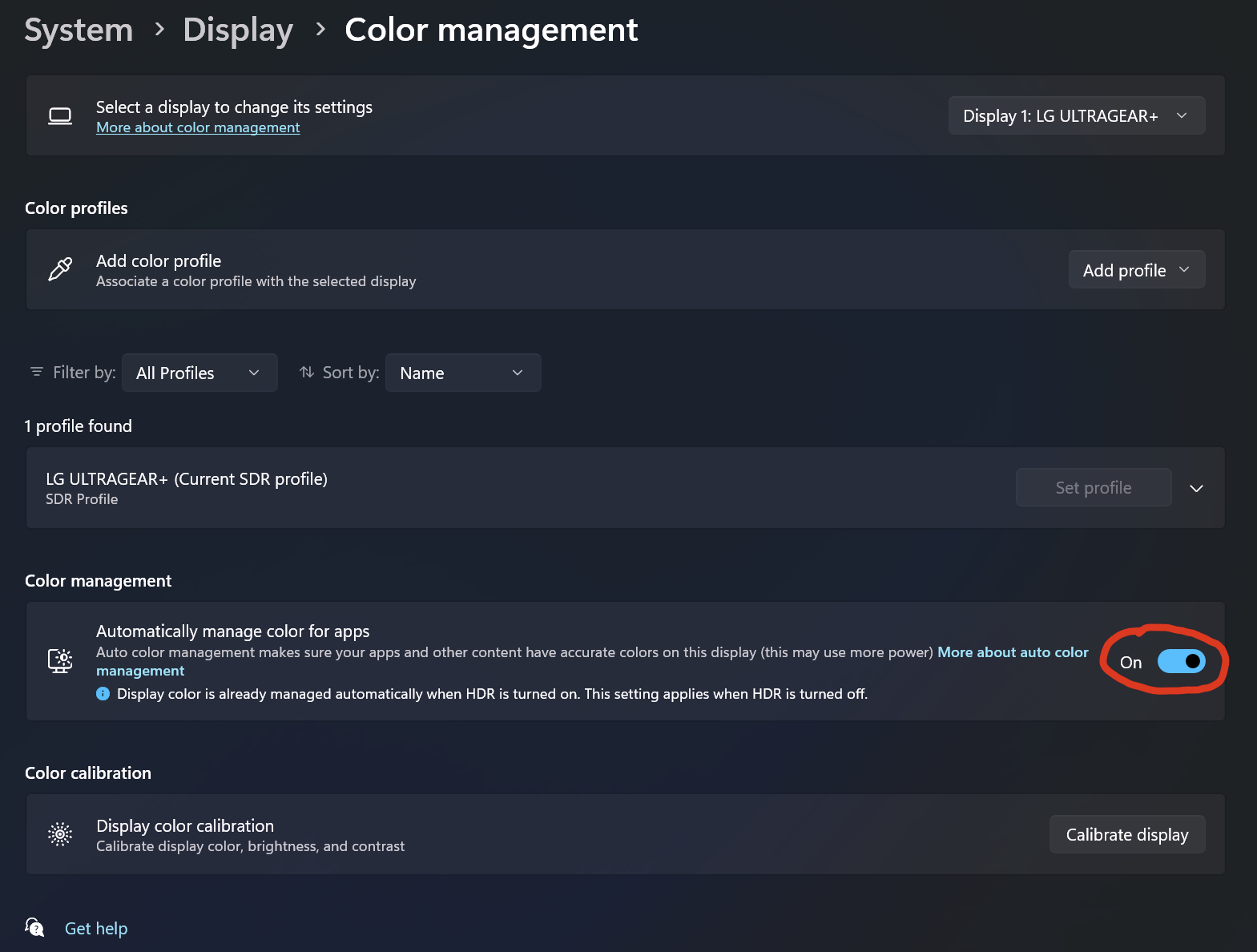

Kadajo 8 407 Opublikowano 16 Czerwca 2025 Opublikowano 16 Czerwca 2025 Udało mi się rozwiązać "problem" koloru. Wystarczy w opcjach Windows włączyć opcje: I cyk, możemy uruchomić profil Gamer w monitorze i jednoczenie mieć standardowy gamut kolorów. 1

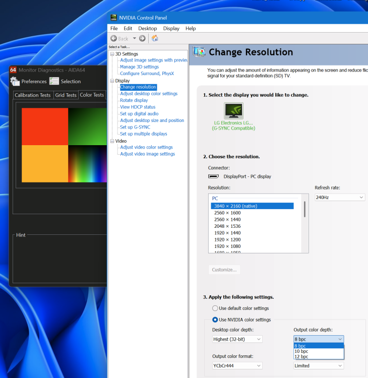

Kadajo 8 407 Opublikowano 17 Czerwca 2025 Opublikowano 17 Czerwca 2025 Słuchajcie tego. Jak wiecie w panelu Nvidii możemy zmieniać głębię bitów kolorków. 8bpc, 10bpc, 12bpc. Domyślnie sterownik ustawia mi 8bpc (sam panel w monitorze jest 10 bitowy). I teraz, jak wymusimy 10 albo 12 w sterowniku, bach mamy te 22W w idle. Zmieniamy na 8bpc i spada do 14. Próbowałem wyłapać różnice w gradiencie kolorów na testach Aidy, ale nie widzę różnicy w przejściach miedzy 8 a 12. Ustawiłem wiec 8 i problem zasilania rozwiązany. Jak pisze tego posta już widzę ze temperatura GPU spadła poniżej 48 stopni. Edit Teraz w idle widzę nawet 11W... ale skacze pomiędzy 11-15 Nie rozumiem jeszcze jednego. Z jakiegoś powodu po zmianie monitora mój CPU teraz w idle spada nawet do 6W, buja się miedzy 6-9 Wcześniej było 9-13... i żeby osiągnąć 6 musiałem w Windows wybierać plan "power save" Teraz jak wybiorę "power save" to CPU w idle oscyluje miedzy 4-5W Co to się wyprawia
some1 617 Opublikowano 17 Czerwca 2025 Opublikowano 17 Czerwca 2025 Ja mam tam ustawione "use default color settings", samo się przełącza jak trzeba. 8 bit w sdr, 10 bit w hdr. 2

Phoenix. 5 532 Opublikowano 17 Czerwca 2025 Opublikowano 17 Czerwca 2025 2 godziny temu, Kadajo napisał(a): (sam panel w monitorze jest 12bitowy). Gdzie to wyczytales?? 12bit to sa tresci Dolby Vision czego monitor nie obsluguje. 2 godziny temu, Kadajo napisał(a): 12 w sterowniku, 12bit w PC jest bezuzyteczne wiec nie warto sobie tym glowy zawracac. 1

Phoenix. 5 532 Opublikowano 17 Czerwca 2025 Opublikowano 17 Czerwca 2025 U mnie o dziwo wbija 10bit samo ale wydaje mi sie, ze to blackwell ma z gory ustawione bo na Ada musialem recznie wbijac 10bit.
Kadajo 8 407 Opublikowano 17 Czerwca 2025 Opublikowano 17 Czerwca 2025 A nie masz przypadkiem włączonego HDR ?
Phoenix. 5 532 Opublikowano 17 Czerwca 2025 Opublikowano 17 Czerwca 2025 Misku no gdzie HDR na pulpicie
Kadajo 8 407 Opublikowano 17 Czerwca 2025 Opublikowano 17 Czerwca 2025 Tylko pytam Mały update. Włączenie opcji w Windows co prawda powoduje przycięcie palety kolorów natomiast automatycznie wymusza 10 bitów wiec znowu pobór prądu leci do góry (nawet tam piszą w nawiasie, że może to zwiększyć zużycie energii). Co wiec zrobiłem ? Wymusiłem z panelu Nvidii 8bit, co automatycznie wyłączyło nasza opcje w Windows i przywróciło szeroki gamut. Zmniejszyłem ręcznie nasycenie kolor w panelu Nv z 50% na 44%: Kolory teraz mniej więcej są nasycone jak przy standardowym gamucie. Zobaczymy, jak się teraz będzie wszytko sprawować.

sideband 2 275 Opublikowano 17 Czerwca 2025 Opublikowano 17 Czerwca 2025 1 godzinę temu, Kadajo napisał(a): Tylko pytam Mały update. Włączenie opcji w Windows co prawda powoduje przycięcie palety kolorów natomiast automatycznie wymusza 10 bitów wiec znowu pobór prądu leci do góry (nawet tam piszą w nawiasie, że może to zwiększyć zużycie energii). Co wiec zrobiłem ? Wymusiłem z panelu Nvidii 8bit, co automatycznie wyłączyło nasza opcje w Windows i przywróciło szeroki gamut. Zmniejszyłem ręcznie nasycenie kolor w panelu Nv z 50% na 44%: Kolory teraz mniej więcej są nasycone jak przy standardowym gamucie. Zobaczymy, jak się teraz będzie wszytko sprawować. Nic niczego nie wymusza niezależnie od tryby możesz wbić 8/10/12bit. Pełny gamut plus zjechane kolory w CP to masz pięknie rozjechane kolory Ale skoro tego nie widzisz to wcale nie dziwię się, że nie dostrzegasz innych wada tej matrycy 12bit to 10bit+dithering przy WOLED może ciut pomóc z color bandingiem.
