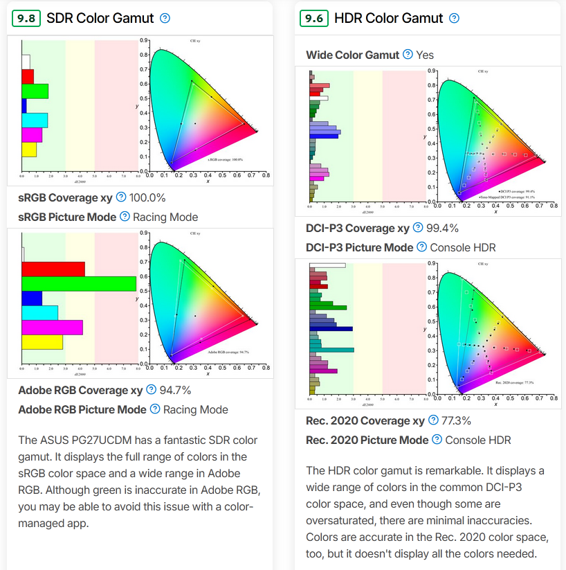

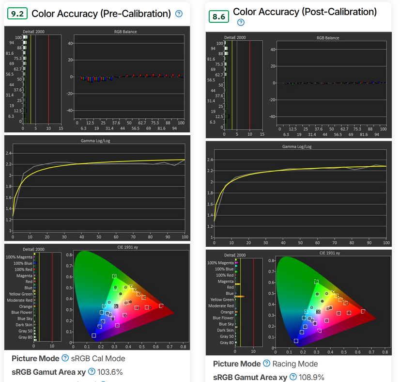

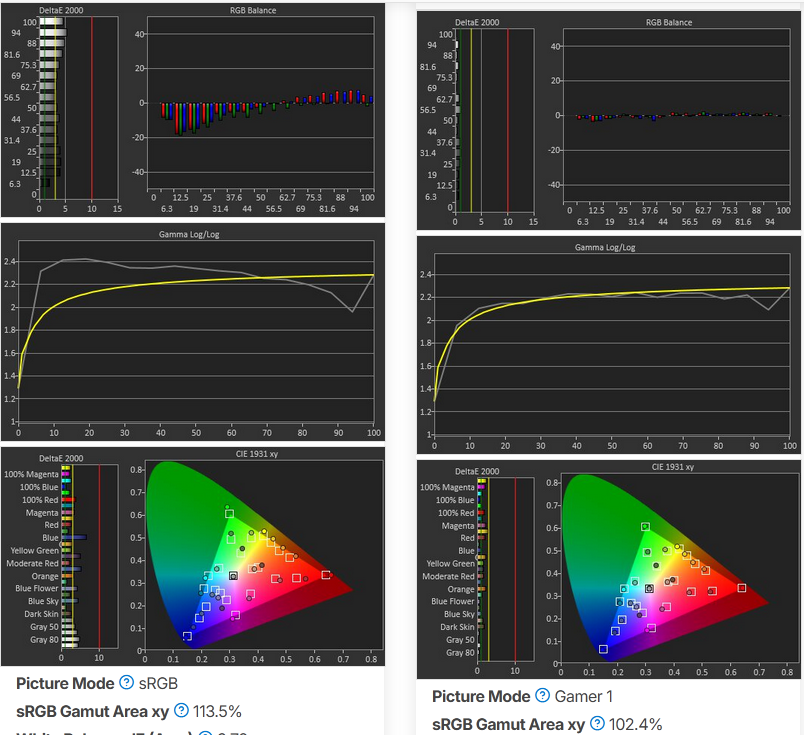

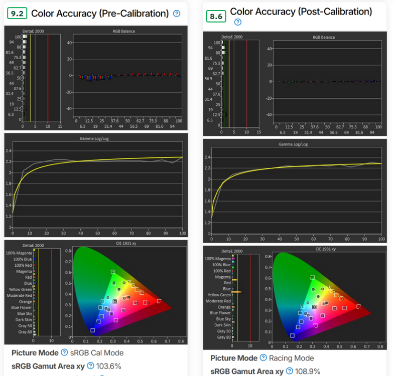

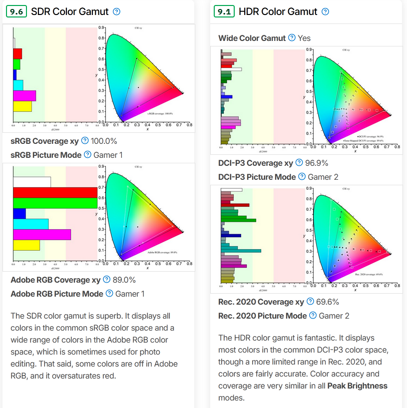

@Kyle Gdyby woled miał takie poważne problemy z kolorami jak opisujesz nie dało by się go prawidłowo skalibrować.
WOLED co najwyżej może mieć mniejsze nasycenie w HDR ale pytanie czy jest one tylko po prostu mniejsze czy nie spełnia norm.
Albo dany wyświetlacz radzi sobie z wyświetlaniem albo nie.
Pokrycie sRGB ponad 100%, to tyle jeśli chodzi o "nienasycenie barw"
HDR
HDR na QD-OLED
SDR:
No i gdzie ta super przewaga RGB po prawidłowej kalibracji.
Nawet technicznie QD-OLED wypadł gorzej w SDR od WOLED'a.
Tak ze pierdu pierdu a potem sie okazuje to co widac.
