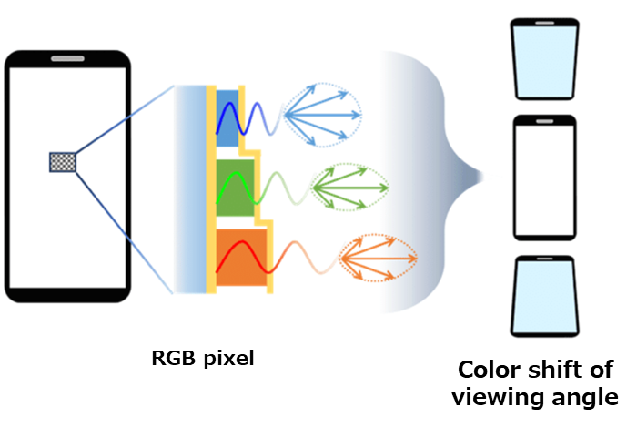

Polaryzator jest częścią matrycy, a zafarb pod kątem może pochodzić też od innych jej warstw, jak np. warstwy rozpraszającej. Może też pochodzić od samej budowy matrycy diod elektro-luminescencyjnych (czyli jak najbardziej "stricte matrycy")... co wynika z możliwych (bo jak wspomniałem w poprzednim poście zależy to od nawet generacji matrycy) różnic w grubości poszczególnych subpikseli (np. subpiksele niebieskie są niższe niż czerwone):
Cytat
If your Xperia mobile device has an OLED screen, you might see the display shift to a more blueish tone when looking at it from an angle. This is normal in OLED screens.
Organic pixels emit light in OLED (organic light-emitting diode). In order to extract light efficiently, light interference is used. As a result, when viewed from an angle, the film thickness of the organic layer changes. That's why the balance of each color is always out of balance.
The Xperia phone is designed to balance the front view and the diagonal view in consideration of power consumption, etc. Thanks to this design, the colour change is kept to a minimum.

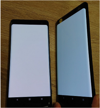

efekt na zdjęciu:
Rysunek poglądowy obrazujący źródło problemu:
źródło:
https://www.sony.co.uk/electronics/support/articles/SX674701
