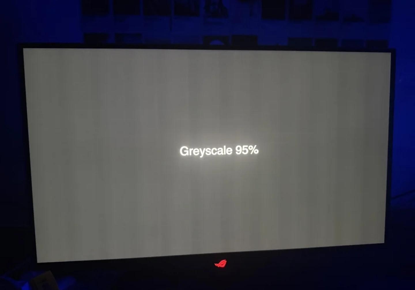

znaFca 245 Opublikowano 22 Kwietnia Opublikowano 22 Kwietnia 2 godziny temu, Kyle napisał(a): banding/"black crush" zależy od sterowania (linearyzacja gammy, dokładność przetwarzania gammy, przez elektronikę monitora, tudzież efekty po kalibracji), a nie od "QD-OLED vs WOLED". Mylisz pojęcia. Banding czyli tzw. mora to zupełnie co innego niż black crush. I qd-oled ma w pip mniejszy banding niż woled, a żadna kalibracja nie ma nic do rzeczy To jest banding:
Kyle 765 Opublikowano 22 Kwietnia Opublikowano 22 Kwietnia (edytowane) 13 minut temu, znaFca napisał(a): Mylisz pojęcia. Banding https://en.wikipedia.org/wiki/Colour_banding ... nic nie mylę. Po prostu banding od kilkudziesięciu lat oznacza co innego, niż teraz sobie ktoś tak głupio wymyślił by nazwać jakieś inne zjawisko tą samą nazwą i się to bezsensownie przyjęło. Ja pisałem o bandingu takim jak masz na wikipedii. Edytowane 22 Kwietnia przez Kyle
znaFca 245 Opublikowano 22 Kwietnia Opublikowano 22 Kwietnia @Kyle No to jednak mylisz. Colour banding dotyczy kolorów i istnieje od wieków. A samo banding dotyczy pionowych pasów na szarości od kiedy są oled bo tylko one mają ten szajs Tzn nazywa się to mora effect, ale przyjęło się banding To już nie moja wina
Kyle 765 Opublikowano 22 Kwietnia Opublikowano 22 Kwietnia (edytowane) 5 minut temu, znaFca napisał(a): Tzn nazywa się to mora effect, ale przyjęło się banding To już nie moja wina ... https://pl.wikipedia.org/wiki/Prążki_moiré To co pokazujesz (chodzi o : ), to po prostu nierównomierności szarości/nierównomierność na szarym ... po prostu i po polsku. I jest to istotnie wada. Tak jak wadliwe jest nazewnictwo, które teraz ludzie wymyślają na tego typu artefakty. Edytowane 22 Kwietnia przez Kyle
