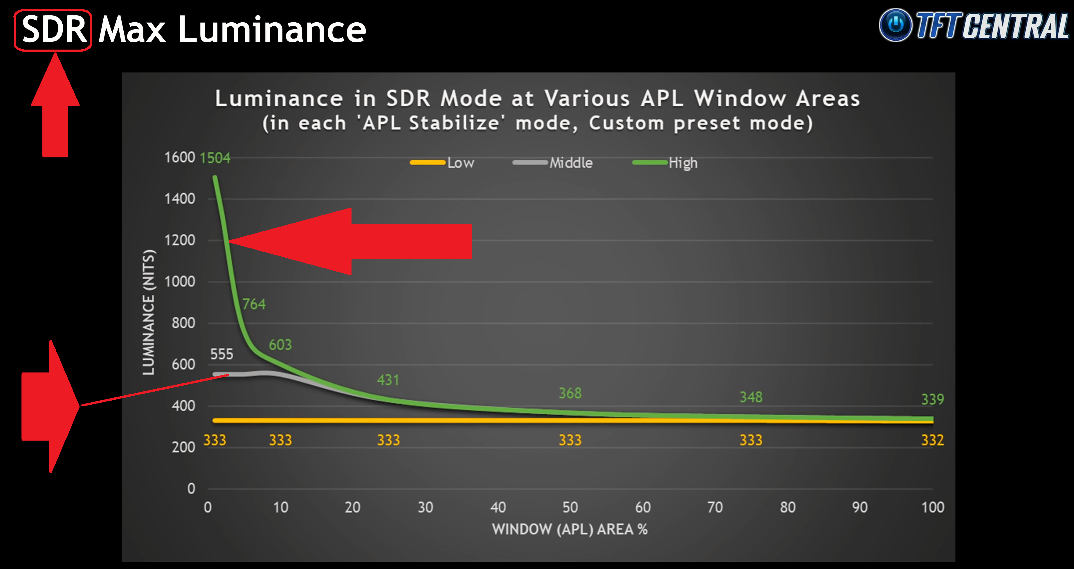

W przypadku OLED, w trybie SDR, kiedy nie masz włączonego "jednolita jasność" (tak nazwano tą opcję akurat w OSD ASUS - inne firmy mogą nazywać inaczej ten "kompensator"), dochodzi do zjawiska zwiększania jasności odwrotnie proporcjonalnie do wielkości "białego okna na czarnym tle" (im mniejszy jasny element, tym jaśniej świeci).
Tym sposobem przy wyłączonej kompensacji tego zjawiska przypominającego "pompowanie bieli" z CRT, nawet w SDR będziesz miał sztuczne "dynamizowanie" obrazu, czyli nienaturalne podbijanie jasności małych jasnych elementów/przycinanie jasności dużych jasnych elementów.

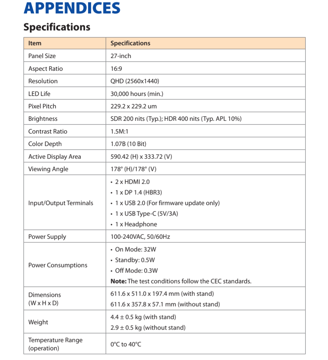

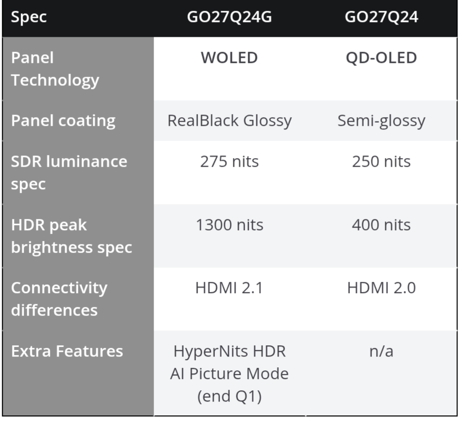

https://www.notebookcheck.net/Gigabyte-launches-new-1440p-QD-OLED-gaming-monitor-with-240Hz-and-USB-C.1167262.0.html
„The panel seems to be the same Gen 3 QD-OLED used in the Philips Evnia 27M2N6501L”
Można też wyczytać na TFTCentral, że ma mocno ograniczoną jasność w trybie HDR.
"Należy pamiętać, że jasność HDR jest ograniczona do 400 nitów w modelu QD-OLED, ponieważ w ogóle nie ma trybu szczytowego 1000"
W tej tabeli TFT jasność SDR wskazuje na standardowe 250nitów, a sam Gigabyte podaje 200. Wygląda na to, że panel jest przygaszony i niska cena nie bierze się znikąd.
@Mistrz zakonu Paladynów
Na pewno ma ograniczoną jasność, bo standardowo QD-OLED ma 250 nitów w SDR, tu jest 200, i brak trybu peak 1000 nitów.
Edytowane przez DżonyBi
4 minuty temu, Kyle napisał(a):
Problemy z czytaniem?
Po pierwsze to zależy od monitora/producenta.
Po drugie w SDR używa się sRGB i APL LOW. HIGH to nawet w HDR się nie powinno bo wywala EOTF poza skalę i nie ma nic wspólnego z dobrym obrazem.
Po trzecie nie wiem kto normalny używa 100% jasności w SDR, bo nawet u mnie w ciągu dnia wystarcza 50%.
Dlatego dalej twierdzę, że OLEDa nie miałeś przy PC nigdy, bo tylko gadasz o testach i numerkach, a nie realnym użytkowaniu. 500cd w SDR na pulpicie NIKT NIE MA, a Ty rzucasz skrajnościami i się boisz wypalania. Teoretyk i tyle.
Generalnie problem (zwiększanie jasności małych jasnych obiektów/przygasanie dużych jasnych obiektów) leży w naturze OLED i potrzeba go kompensować (jeśli monitor ma takową opcję ... a często ma).
W SDR można używać też szerszego gamutu (np. AdobeRGB), więc już nie bajdurz "czego się używa". Natomiast kwestia "APL" to temat o którym właśnie wałkuję wyżej x-P
Ale nie w SDR, tam się z tym nie kombinuje.
Właśnie w SDR przy OLED trzeba "kombinować" (włączając np. "brightness uniformity" - ang. nazwa z ASUS) by skompensować problem "pompowania bieli".
1 minutę temu, galakty napisał(a):
W HDR zgoda, dlatego najbardziej wierny jest TB500, a nie Peak 1500 itp.
HDR i kontrolowane osiąganie określonej jasności (różnej w zależności od pokrycia) to jeszcze inny temat.
Nie mieszaj APL i ABL z HDR ;)
Dlatego bez odpowiednich meta danych nie zmusisz OLED-a bym w danym miejscu świecił na białym "świecił znacznie mocniej" niż w innym ;)
A jak kto lubi dyskotekę to sobie możesz siedzieć bez limitu na SDR jak mu monitor non stop wachluje jasnością ;)
  • Upvote 2
POMIARY mówią co innego.
https://tftcentral.co.uk/wp-content/uploads/2024/07/brightness_ub_off.jpg
https://tftcentral.co.uk/reviews/asus-rog-swift-pg32ucdp
Cytat
Out of the box the screen operates with the ‘Uniform Brightness’ (UB) setting turned off
@sideband ... czyli nieświadomy użytkownik, "zmusza" do niewłaściwej pracy w trybie SDR swój monitor OLED ... domyślnie.
Edytowane przez Kyle
Gigabyte ma low domyślnie i nic nie trzeba kombinować,  pewnie większość producentów bedzie miała takie domyślne ustawienia.
  • Upvote 2
