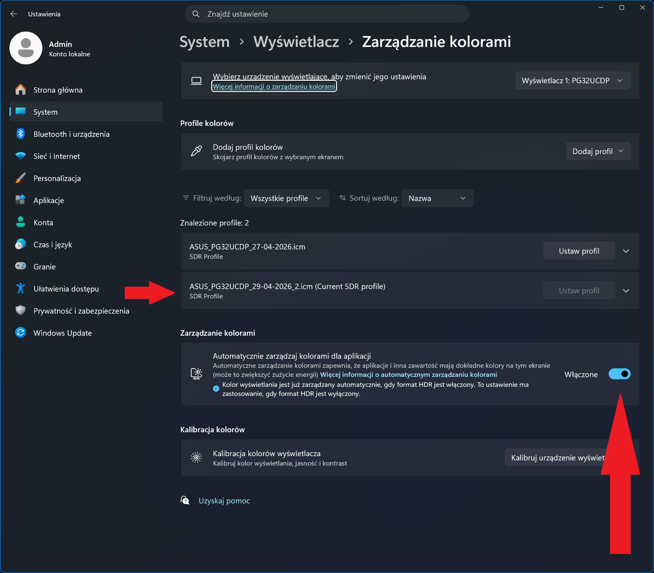

Obecnie Microsoft nawet uprościł sprawę: załaduj profil ekranu i przełącz w systemie:
,by na szerokim gamucie monitora (lub po prostu na gamucie ekranu różnym od sRGB) mieć treści wyświetlane w programach poprawnie jako sRGB (bez przesycenia).

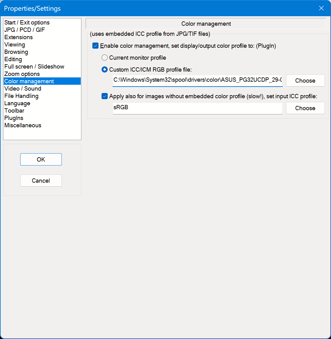

Oczywiście jak chcesz podziwiać pełny gamut zdjęć AdobeRGB, to odpalasz CMS w takim IrfanView:

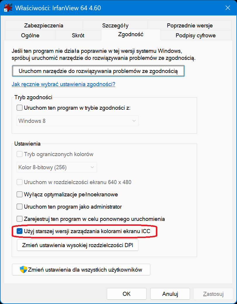

i oczywiście:
ponieważ nie można dopuścić do tego, by windowsowy CMS nakładał się na CMS programu (dzięki takim ustawieniom, będziesz maił naturalne kolory nie tylko na fotkach sRGB, ale też DCI-P3, AdobeRGB, czy ProPhotoRGB.

Wystarczy przełączyć tą jedną opcję w windows o której pisałem wcześniej i przy poprawnym załadowanym profilu ekranu, system operacyjny w grach odpowiednio umieści przestrzeń kolorystyczną gry w przestrzeni kolorystycznej monitora (nie będzie przesycenia kolorów w grach, bo system je traktuje wówczas jako materiał w przestrzeni sRGB).

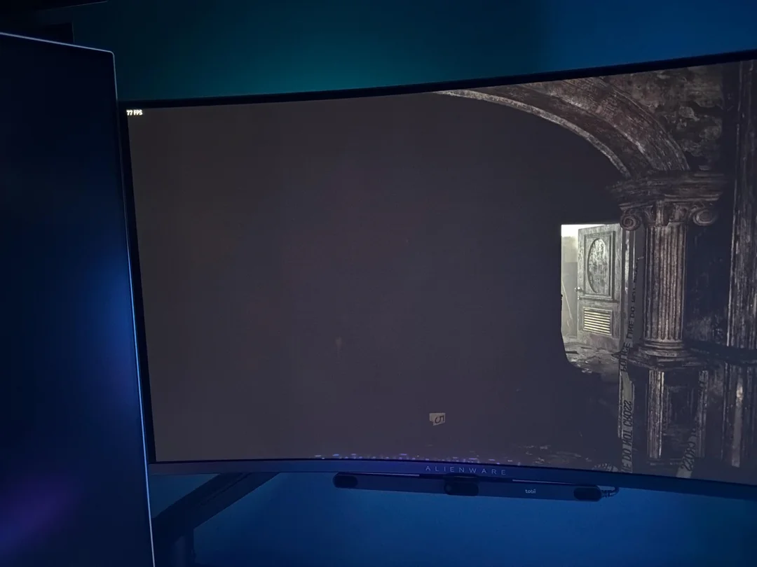

Co Ci da profil w systemie jeśli gra wypluwa Rec. 709, a czarny kolor na oledzie wygląda tak?

Jeszcze raz napiszę, że gry wypluwają Rec. 709. Powinno z pudełka wszystko ładnie wyglądać, a nie wygląda, bo gry wyświetlają coś innego niż powinny.
