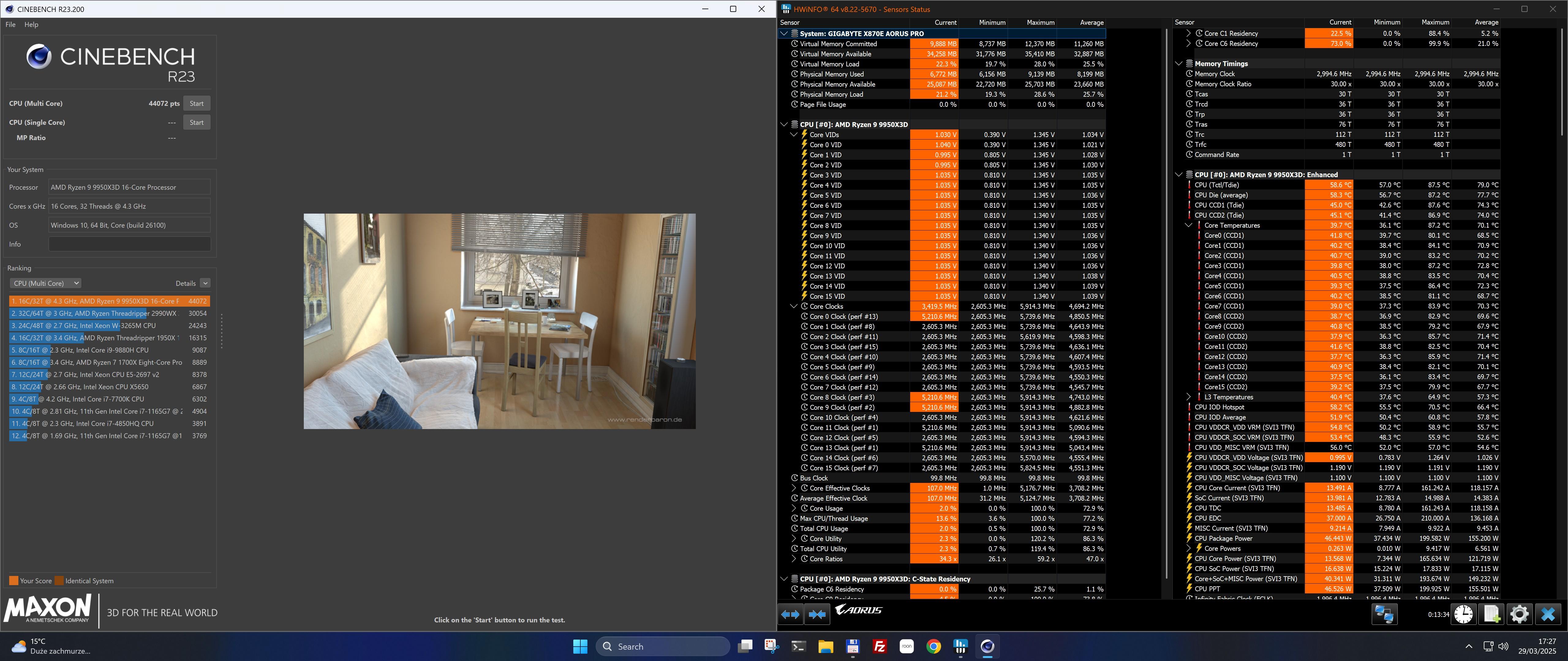

Mój CPU zostawiłem na +200MHz w PBO i -45 All cores w Curve Oprimizer. Noctua NH-D15S trzyma go na 78-80°C przy wentylatorach na 45% w Fractal Design Define 7 z pełnym TOPem
Pokaż wynik w CB R23, masz -45 na CCD1 i CCD2? Nieziemska sztuka.
26 minut temu, Karister napisał(a):
No all cores, czyli oba CCD.
Limitujesz go na 200W to i wynik słaby. Przechodzi to jakieś y-cruncher VT3 lub AIDA64, bo powiem szczerze nie spotkałem się w Internecie z taką sztuką.

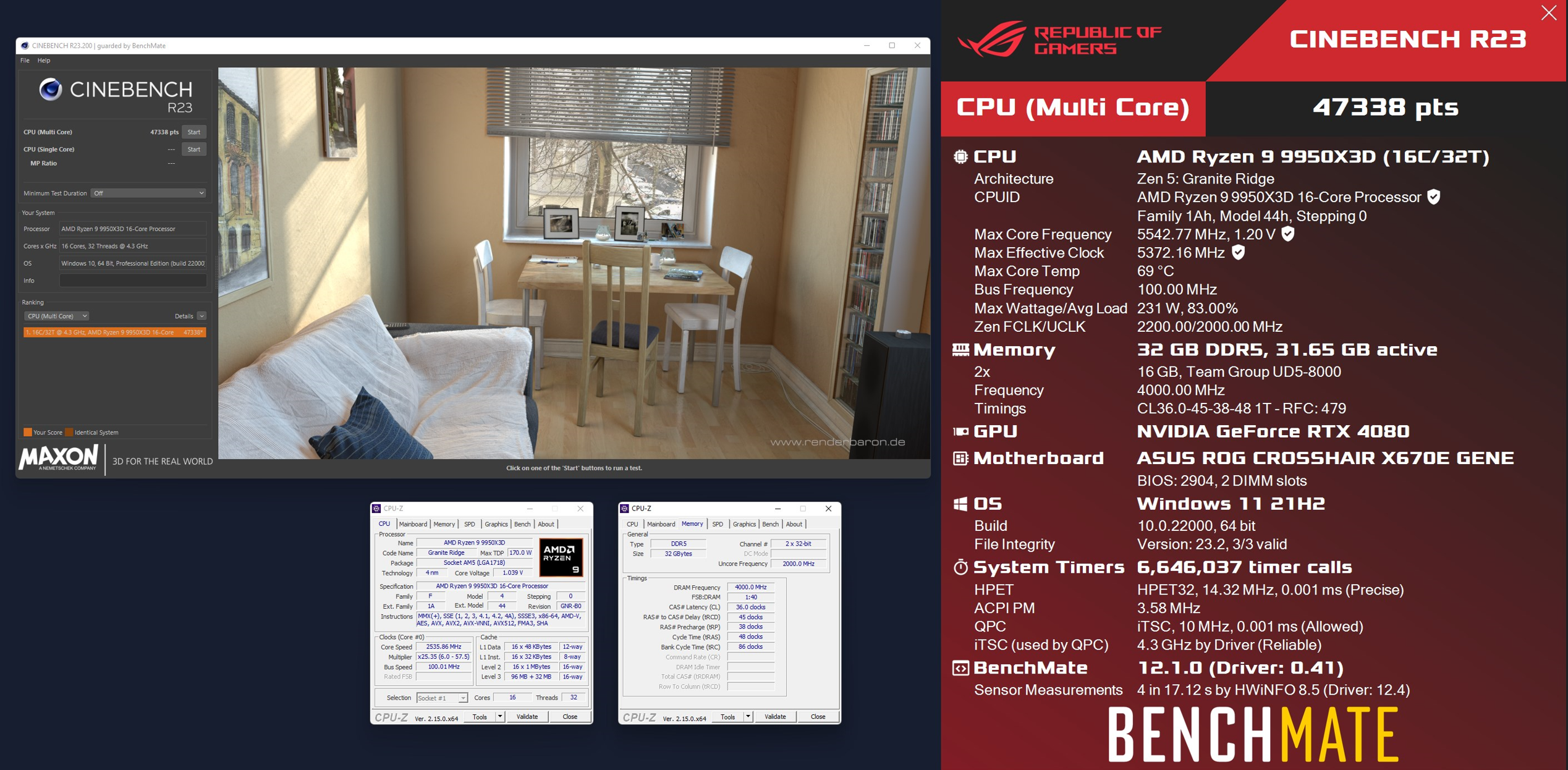

3 minuty temu, Karister napisał(a):
Na Reddicie jest koleś, który ustawił PPT 250W, +200MHz, -40CO. Wyszło mu 47k w Cb R23.
Tylko, aby mieć 47k w CB R23 to nie trzeba dawać +200 i -40. (wynik na ustawieniach CO - wyżej)
Masz po prostu "stabilność" pod jedną grę. No to wiele wyjaśnia. Dzięki.

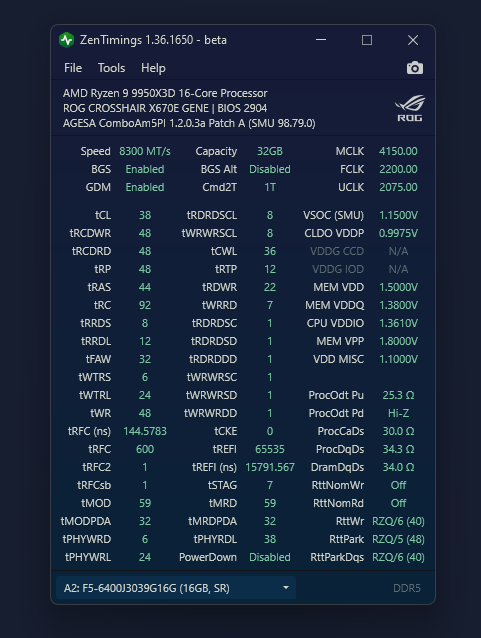

@Karister Tak bardzo nie chcą ciągnąć, że zrobiłem 8k na 9900X z bardzo przeciętnym kontrolerem i na X670 od ASRocka, na modułach RAM za 5 stówek :hihot:
https://ithardware.pl/testyirecenzje/lexar_ares_rgb_6000_mhz_cl_28_test_recenzja_opinia-38819.html
Jakie timingi i napięcia? Też udało mi się na B850M Asrocka osiągnąć 8000MHz, tylko że w Aida gorsza wydajność niż na 6000MHz CL28. Chociaż inna sprawa, nie zacieśniałem na 8000MHz timingów.
