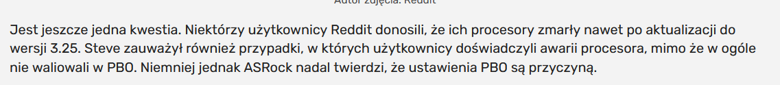

cpu 9800x3d padł na asrock b650e taichi lite
cytuje
Właśnie mi jebnął 9800X3D (na Asrocku, mimo najnowszego biosu i ograniczonym SOC).
Żaden, ale to kur*a żaden shintel mi się nie popsuł…
  • Sad 4
Niech pisze do Gamers Nexus jak to Asrock naprawił bios.
Edytowane przez ju-rek
  • Upvote 2
. nie doczytalem.
cytuje
Ale wiesz, ze w oficjalnym oswiadczeniu asrocka oficjalna przyczyne jaka podali to PBO, nie zaden SOC :D
https://videocardz.com/newz/asrock-goes-on-record-confirms-ryzen-cpu-failures-are-linked-to-bios-settings-offers-warranty-support
Sprzet wymieniaja wiec pisac do asrocka.
Ale jest jedno ale ;)
