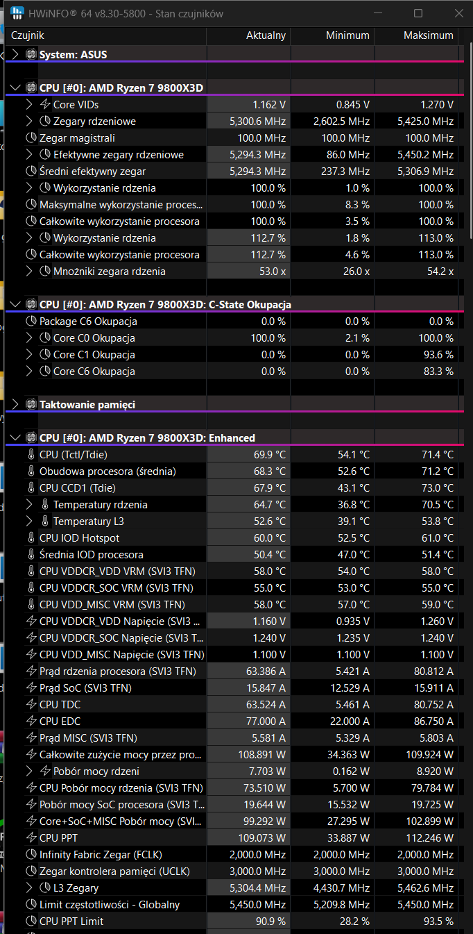

45 minut temu, Dziarson napisał(a):
Jednym jestem na limicie wszytkiego real time.
nie mów mi ze chcesz to z x3d porównywać .
Nie, tylko zastanawiałem się co ci tak temperaturę pocisneło.
Klima w pokoju  21 stopni
no bez jaj, tez mam klime ale mam 22 -23C i 5 minut po stracie kopma mam 32C jak proc w idlu ma 40... Przy obciazeniu po 30 minutach samego proca mam 36 przy 1300 obr na chlodnicy...

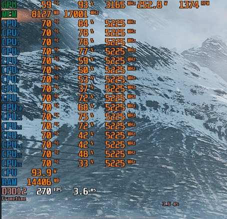

Ustawiłem w biosie PPT na maksimum 120 i teraz mam takie wyniki podczas testu procesor + RAM OCCT
 Czy ta zmiana może w znaczący sposób wpłynąć na wydajność procesora?
Edytowane przez Gradzik18
Przy 120W nie wplynie na nic bo majac cpu bez OC nie jest realne dobicie w grze do takiego TDP ;)
W bf6 przy 270fps proc nawet nie dobija do 100W ;)
A jak puscilem Cinebench23 na priorytecie rzeczywistym to wzial rowne 120W i wyplulo 23580ptk, a w syntetyki sie nie gra ;)
Edytowane przez Phoenix.
  • Thanks 1
  • Upvote 2
