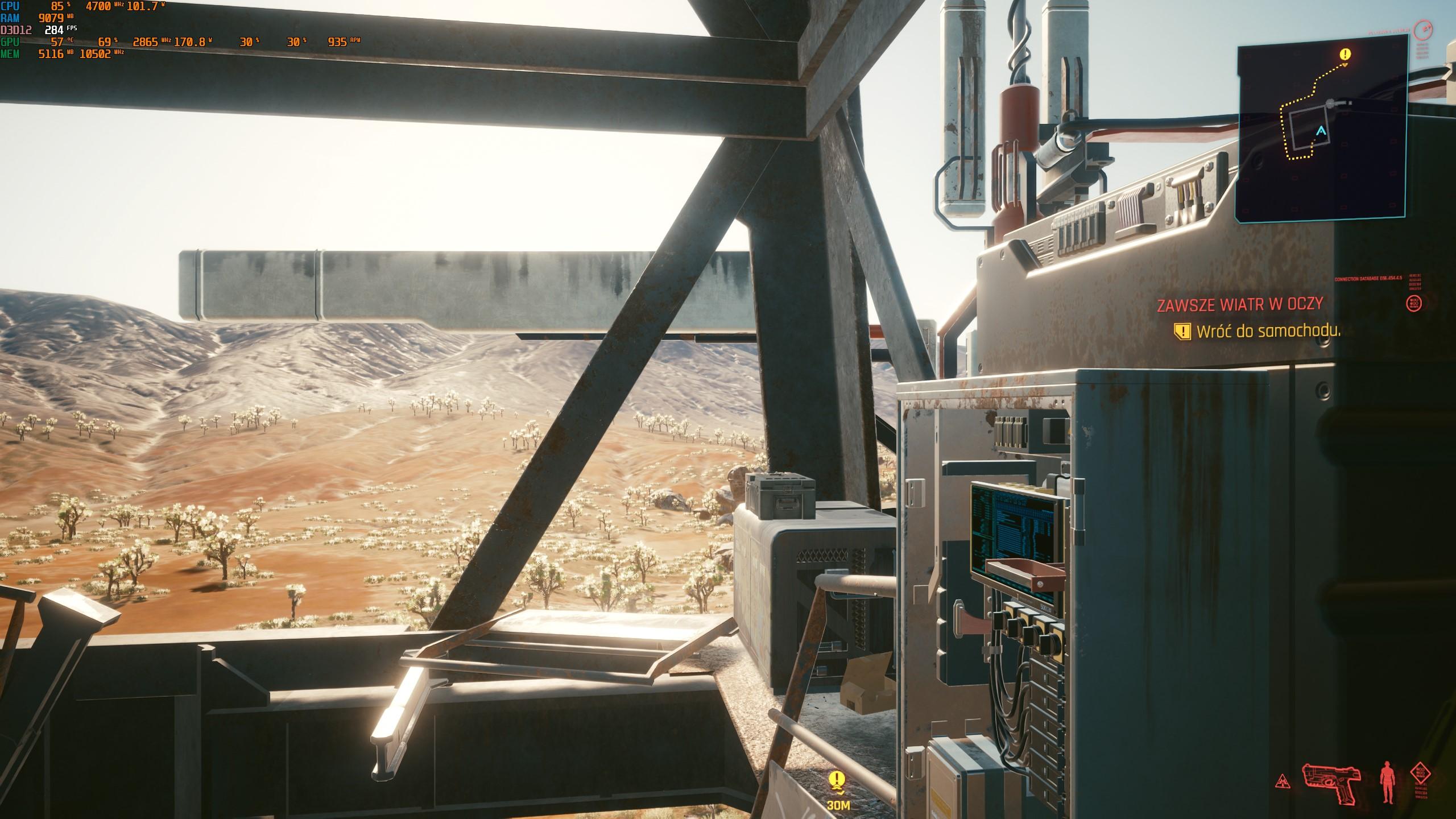

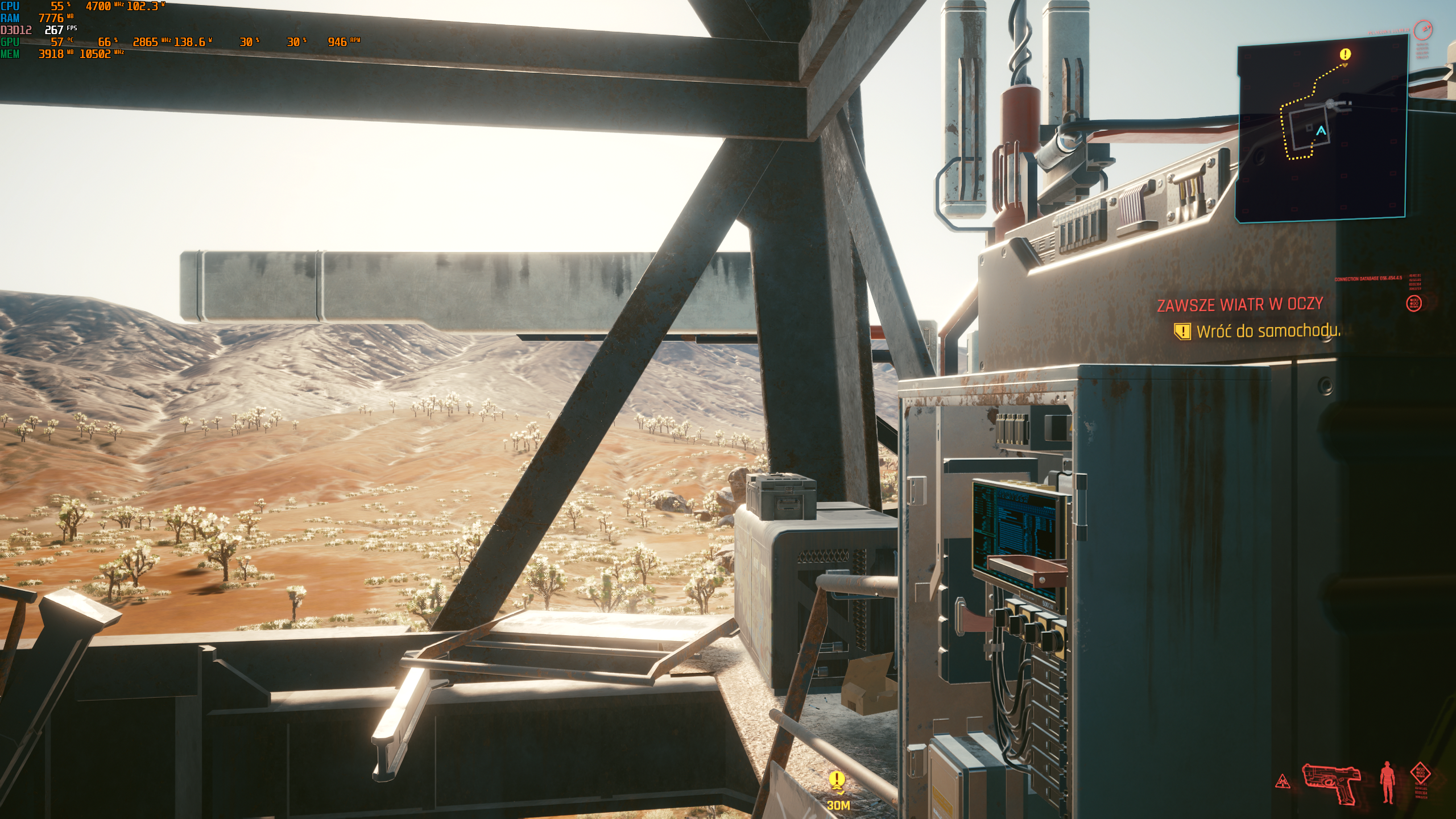

U mnie jaja, bo wczoraj się bawiłem ponownie włączając SMT (tj. wyłączając tryb X3D)
No i nie chce przeskoczyć na 16 wątków, przynajmniej tak CPU-Z raportuje.
Co ciekawe ktoś podobny problem też na płycie Gigabyte zgłaszał.
Będę miał chwilę to rzucę okiem o co kaman...

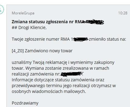

Panowie, jeśli ktoś jest zainteresowany jeszcze: Morele wymieni mi płytę, reklamacja uznana ;) I dobrze, bo właśnie ASROCK x870E u syna zaczął jakieś cyrki odstawiać mimo sztywnych ustawień, tzn. napięcia skaczą mimo wszystko, min. VDDCR_SOC. Dziś wrzucę zapobiegawczo 3.50 zgodnie z poradą @Lameismyname. Jestem niestety amatorem jeśli chodzi o kwestię napięć itd., sam montaż/składanie nie stanowią dla mnie problemu, ale w kwestiach BIOS - wolę pytać, bo zepsuć łatwo.

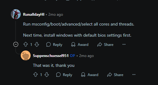

ponoc solucja...

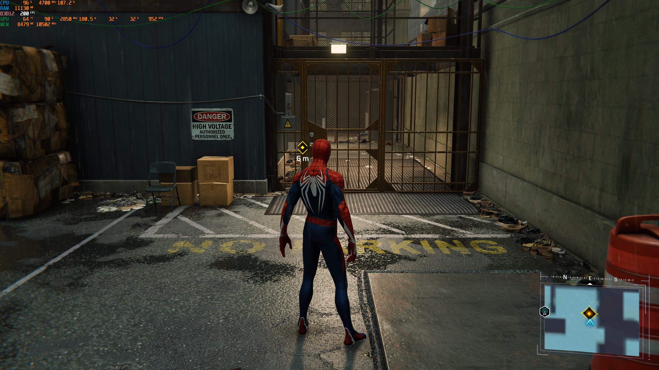

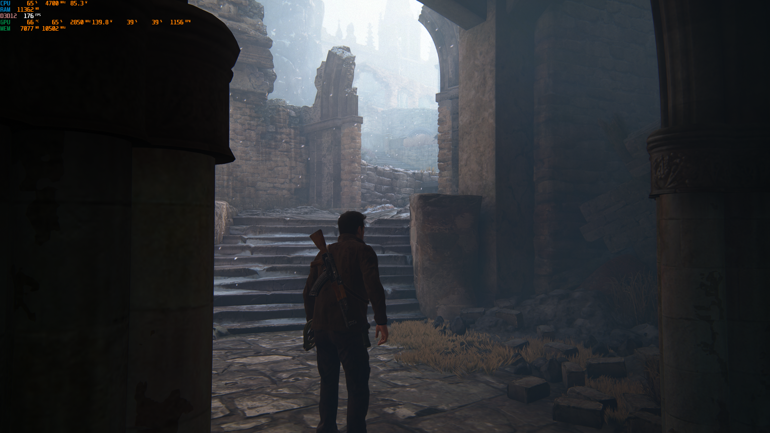

W uncharted znacznie gorzej
Gra pisana na konsole gdzie cpu to padlina wiec pewnie dobra zrobione MT

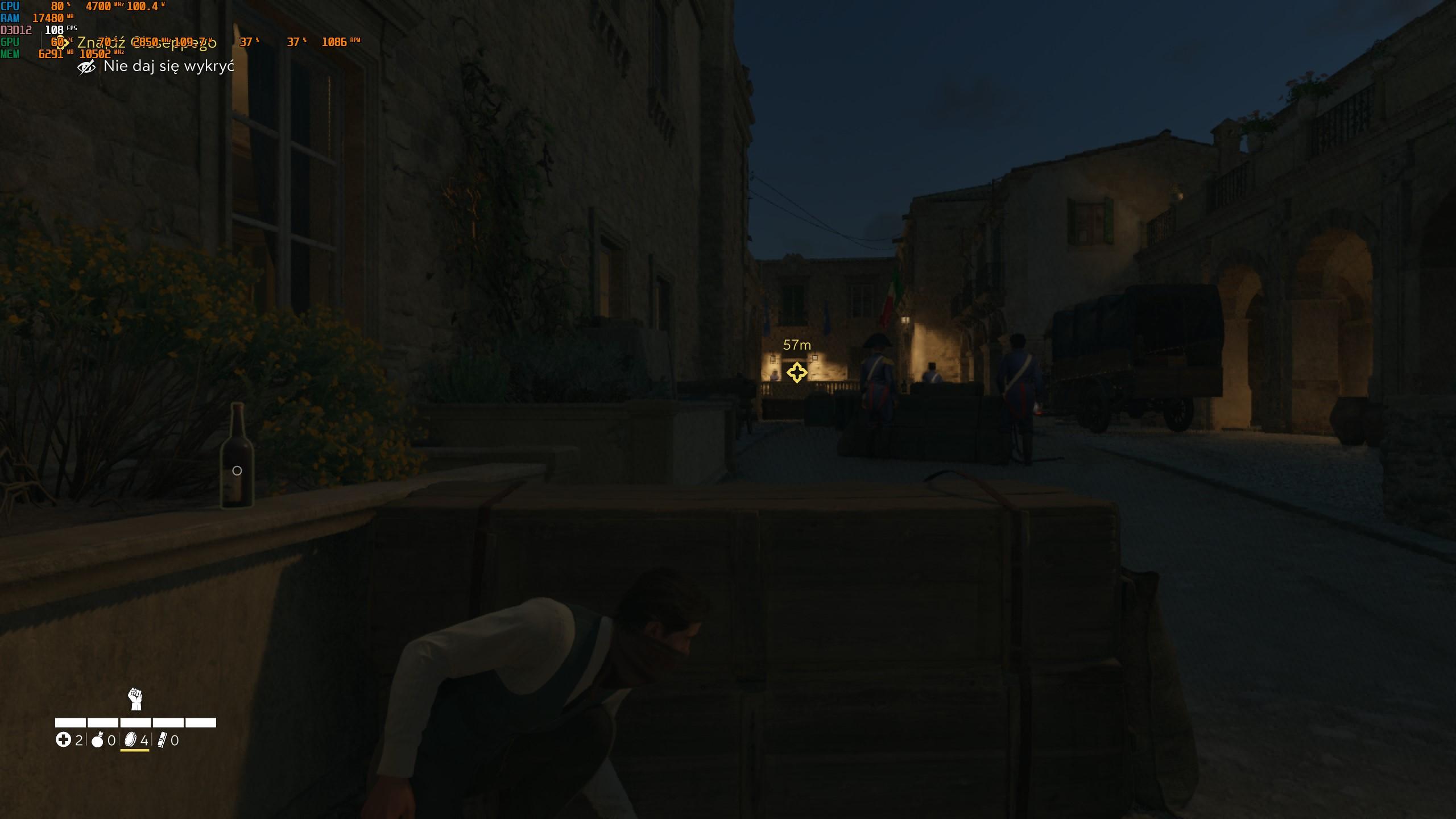

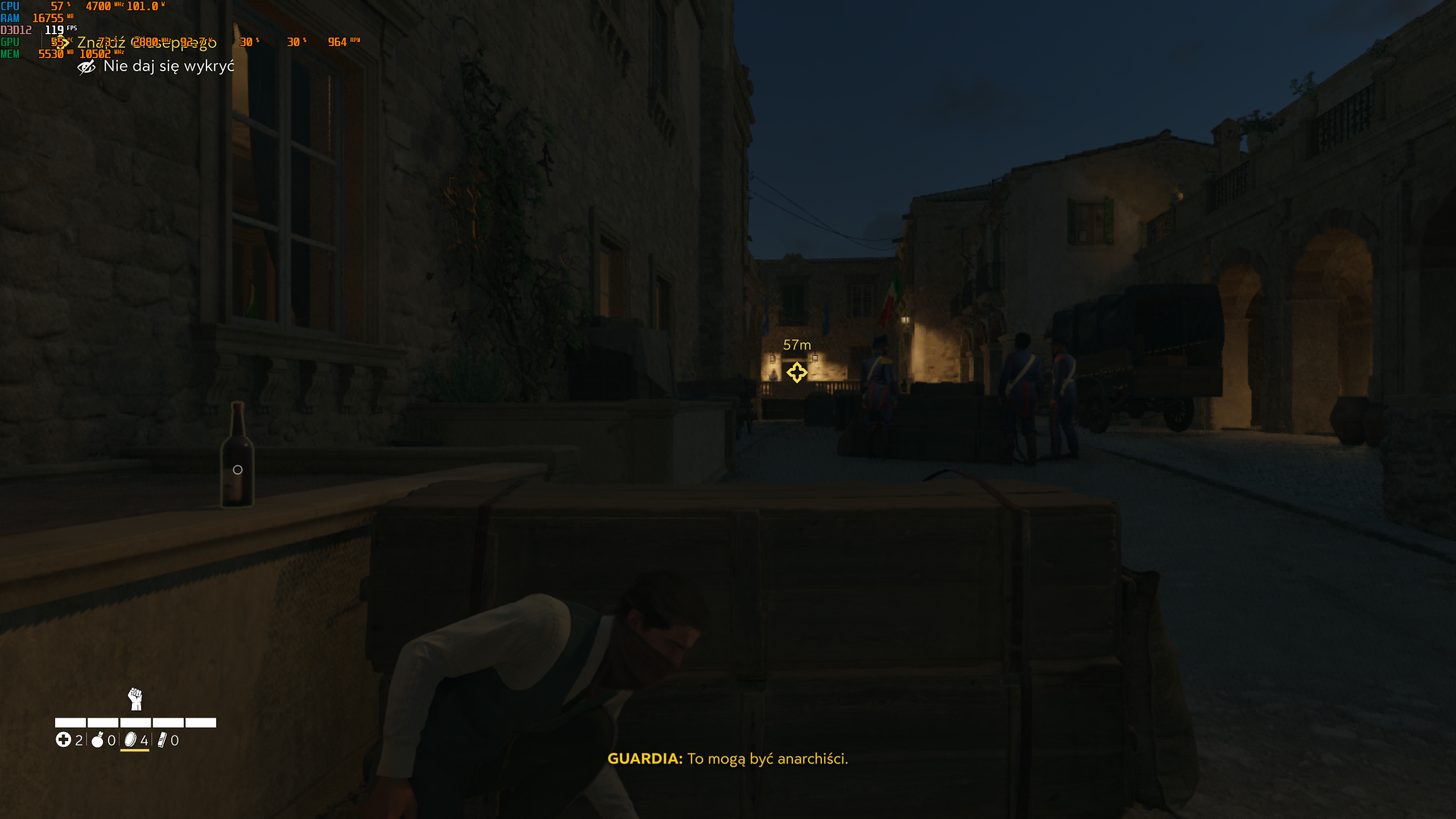

i mafia smt off vs on
ogólnie te procesory to nie zen czy zen + wiec smt mozna zostawić,nie trzeba walczyć o 10% fps bo niegrywalnie xD
Edytowane przez janek25
