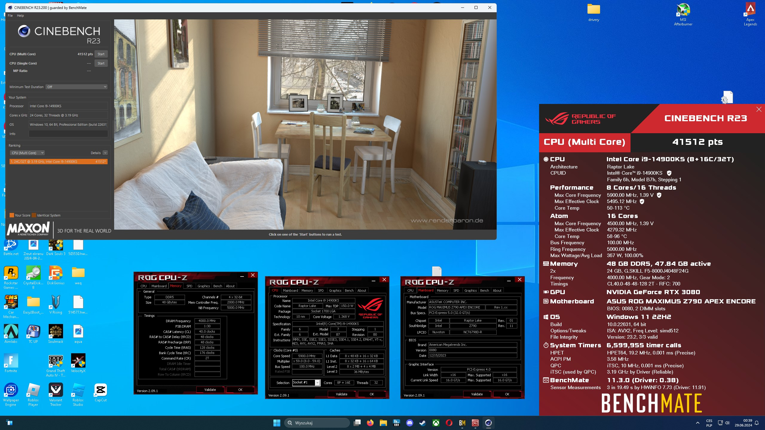

Kyle 279 Opublikowano 22 Października 2025 Opublikowano 22 Października 2025 2 godziny temu, wrobel_krk napisał(a): Mam Poważne zastrzeżenia do tego pomiaru z TechPowerUp. Z tego co pamiętam oni podnoszą przy wszystkich procesorach "K" wartość PL1 do poziomu PL2. Jakoś wątpię by i5 14600K nie był w stanie pociągnąć 181W (im wyszło, że nie był). Sam pobór i5 13600K wyższy niż modelu 14600K wygląda co najmniej zastanawiająco. Jeśli chodzi o samego i9 14900KS, to istotnie ma on w specyfikacji tryb "Extreme Config", wg. którego Intel ustalił PL1 i PL2 na poziomie 320W ... no właśnie 320W, więc te 374W w teście z TechPowerUp znowu jest ... dziwne. Podsumowując: max ciągły pobór i9 14900KS wg. najnowszej spec., na najbardziej agresywnym profilu to 320W, więc nawet jak im wyszło 374W to coś nie działało u nich poprawnie.

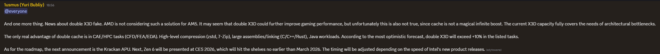

bourne2008 1 371 Opublikowano 22 Października 2025 Opublikowano 22 Października 2025 I jeszcze jedno — informacje o „podwójnym X3D” są fałszywe. AMD nie rozważa takiego rozwiązania dla AM5. Może się wydawać, że podwojenie pamięci cache X3D poprawiłoby wydajność w grach, ale tak nie jest — cache nie jest magicznym, nieskończonym zasobem. Obecna pojemność X3D w pełni pokrywa potrzeby architektury. Jedyną realną korzyścią z podwojonej pamięci cache są zastosowania typu CAE/HPC (CFD/FEA/EDA), kompresja wysokiego poziomu (zstd, 7-Zip), duże procesy linkowania (C/C++/Rust), czy obciążenia Java. Według najbardziej optymistycznych prognoz, podwójny X3D dawałby najwyżej ok. +10% w tych zadaniach. Jeśli chodzi o roadmapę, następne ogłoszenie to Krackan APU. Następnie Zen 6 — ma zostać zaprezentowany na CES 2026, a trafi do sprzedaży nie wcześniej niż w marcu 2026. Terminy mogą się zmienić w zależności od tempa premier nowych produktów Intela. 1

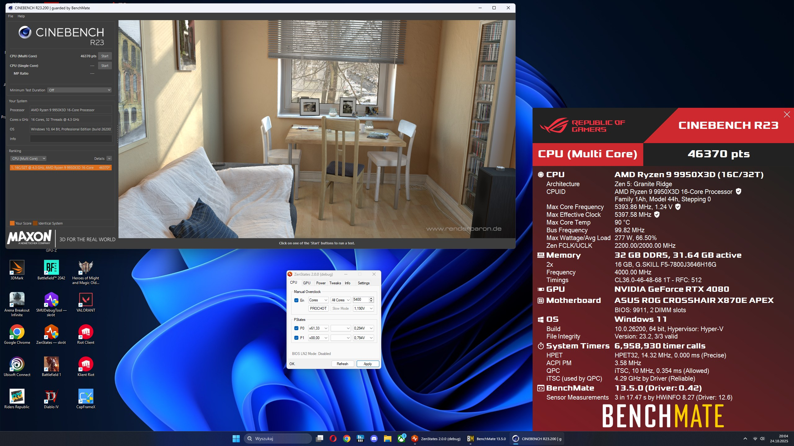

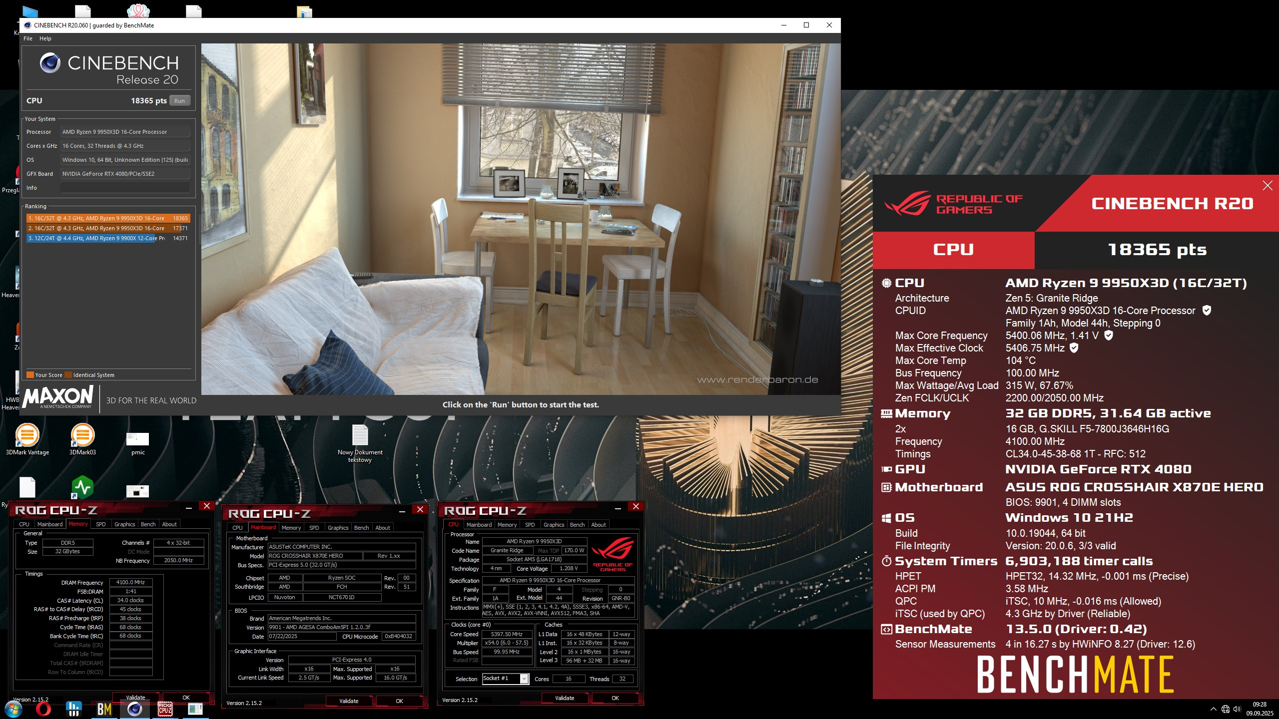

Dziarson 326 Opublikowano 24 Października 2025 Opublikowano 24 Października 2025 W dniu 22.10.2025 o 16:56, wrobel_krk napisał(a): gówniane OC za wysokie napiecie dla allcore stąd te waty to samo sie dzieje w przypadku innych procesorów kiedy ustawiasz allcore in np 5400 na 9950X3D 1.25V zrobi jakieś 320W, a przy 1,2V już 270W.500W + to tylko i wyłącznie napięcie. jeażeli go puscisz bez limitów dasz mu chłodzenie to zapoda 1,55V i zrobi to bez problemu. To samo sie stanie z AMD zbyt wysokie napiecie i wydajnośc nie rosnie alle temp i W juz tak. 0,05V mniej
wrobel_krk 888 Opublikowano 24 Października 2025 Opublikowano 24 Października 2025 @DziarsonOn miał profil taki 320w i domyślnie na płytach miał często, i jakoś wtedy brał 370w, tyle bez grzebania żodyn AMD nie weżmie chyba że TR:) Mój 9950x też by wziął ponad 300w jakby chłodzenie wydoliło, ale to bez limitów na pbo i skalar: 1
