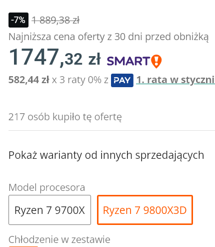

miro 1 084 Opublikowano 26 Listopada 2025 Opublikowano 26 Listopada 2025 (edytowane) 4 minuty temu, Doamdor napisał(a): to nie chcę nowego. no nie dziwię się, jakby się udało kupić to co się chwalą tymi outletami ( po 999 ) to masz strzał życia po tyle to nawet w chinach długo jeszcze nie będzie, o ile to nie fake.. ale ta cena 1560 w me jest naprawdę spoko w porównaniu do 1400 z ali xsrom z cenami popłynąl, drożej niż wszyscy, wystawili 7800x3d za 1400 jako strzał na BF, żałosne, patologia Edytowane 26 Listopada 2025 przez miro

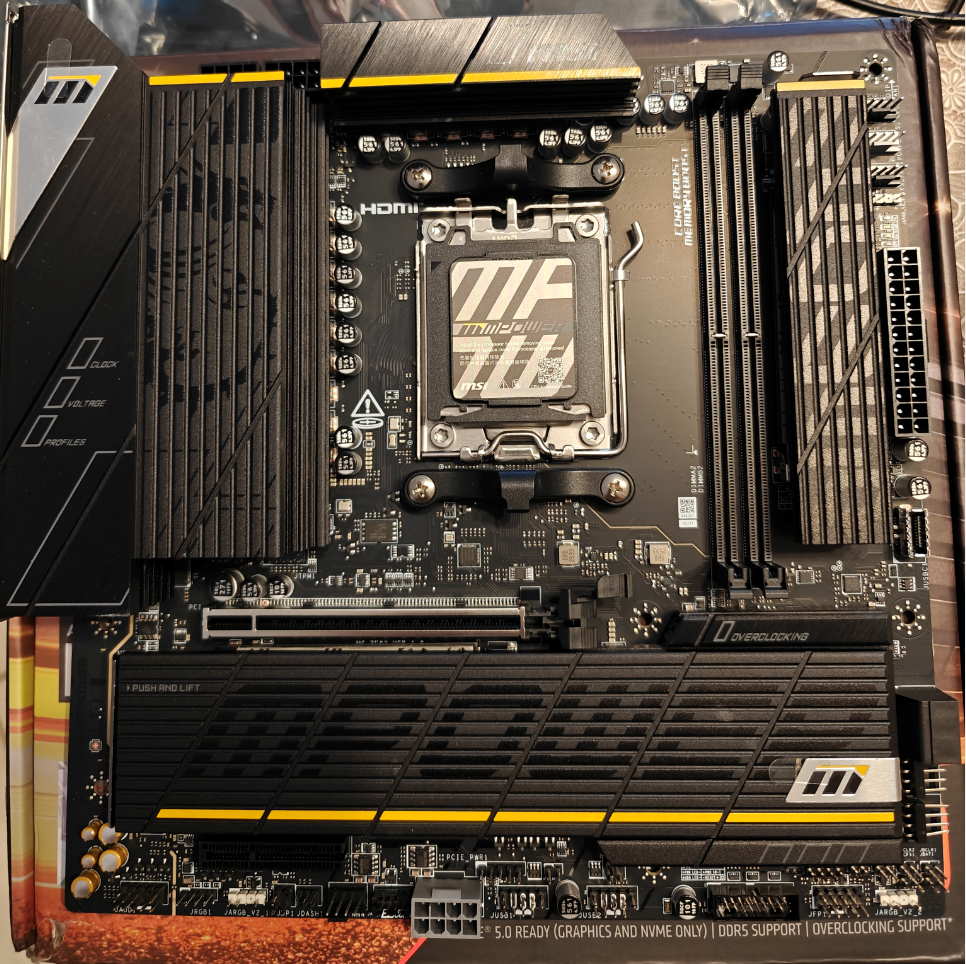

ju-rek 594 Opublikowano 26 Listopada 2025 Opublikowano 26 Listopada 2025 8 minut temu, Phoenix. napisał(a): Twoja? Tak, dzisiaj przyszła. 1

ju-rek 594 Opublikowano 26 Listopada 2025 Opublikowano 26 Listopada 2025 48 minut temu, Send1N napisał(a): jaki powód wymiany? Nic nie wymieniam. Chęć przetestowania tej MSI. 1
