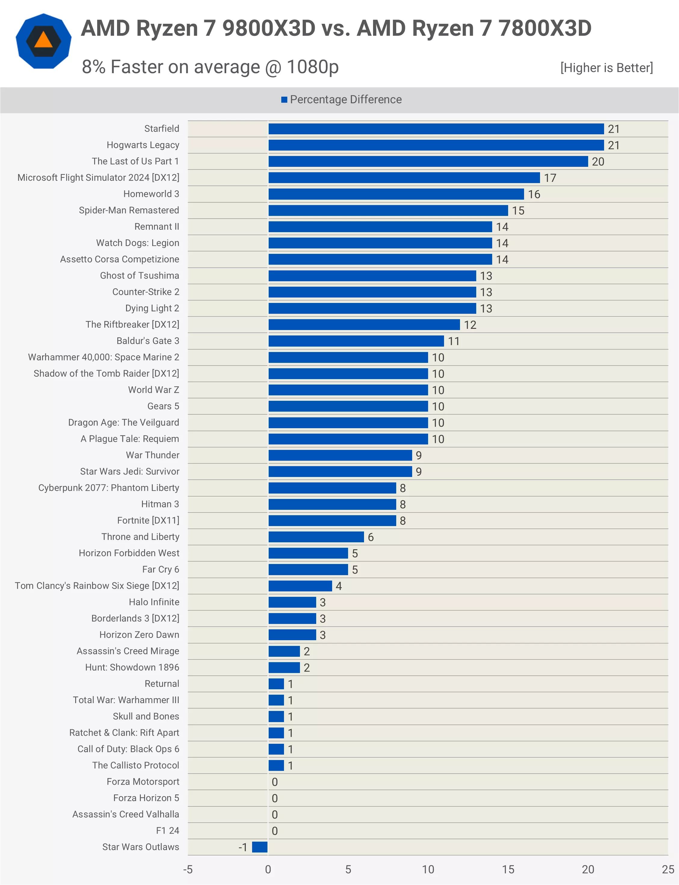

wrobel_krk 864 Opublikowano 12 Listopada 2024 Opublikowano 12 Listopada 2024 Na Techspot aka Hardware Unboxed przetestowali 7800x3d vs 9800x3d w 30 grach 1080p ultra i jest to średnio 8% jak AMD twierdziło, wiadomo nowsze gry często więcej cisną CPU:) Będa jeszcze testy vs 14900k i 285k. https://www.techspot.com/review/2917-amd-ryzen-9800x3d-vs-7800x3d/

maxmaster027 935 Opublikowano 12 Listopada 2024 Opublikowano 12 Listopada 2024 (edytowane) 47 minut temu, PiPoLiNiO napisał(a): No tylko wiesz, w nv te 8% w 4k to spoko bo zawsze kilka klatek. A cpu w grach w 4k mi da 0% czy mam 5225 czy 5500 No ok, a masz moze Shadow of the tomb rider? Bys sprawdzil FPS na tych 2 ustawieniach. Ja pobawilem sie scalarem wlasnie i z 10x mam wynik 438fps preset low. Tutaj z was tylko Ju-rek wrzucil screena z 9800x3d osiagnal 457fps, ale on ma mocne ustawienia i starsza wersje windy ktora jest wydajna, ciekawi mnie np jakie Ty masz FPS na scalar 5x 5.3ghz i scalar 10x 5.425 . Bo wedle tej tabelki chocby u gory (7800x3d vs 9800x3d) powinienes miec ~+10% w SOTTR czyli okolo 480 fps Edytowane 12 Listopada 2024 przez maxmaster027
