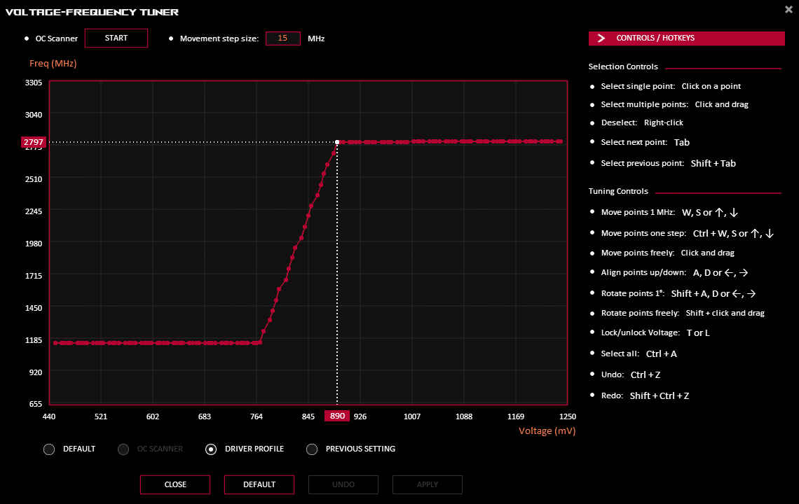

Fenrir_14 921 Opublikowano 15 Marca 2025 Opublikowano 15 Marca 2025 (edytowane) W nocy trochę się bawiłem z Afterburner'em ale u mnie jest wciąż niestabilny. Ta sama metoda, która działała 100% stabilnie w każdych warunkach przy 4090 tutaj żyje własnym życiem. Nie wiem wg jakich zmiennych ustawia sobie zegar ale robi to zupełnie z czapy. Zegar sam w sobie całkiem stabilny ale potrafi przykładowo w takim GoT przyciąć go o przeszło 100MHz w stosunku do Cyberpunka. Przerobiłem jakieś 5-6 gierek i w zasadzie w każdej są odchyłki powyżej 30MHz Ja na razie lecę na GPU Tweak i czekam na rozwój sytuacji. Edytowane 15 Marca 2025 przez Fenrir_14

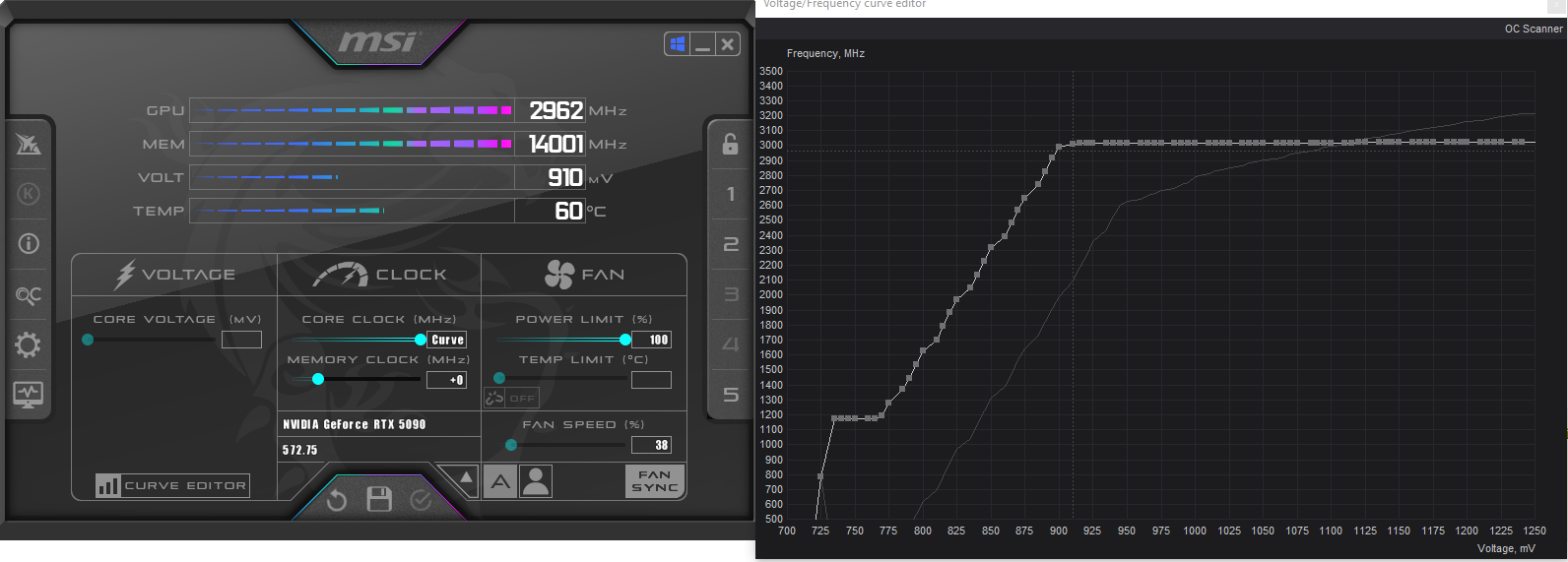

sovas 662 Opublikowano 15 Marca 2025 Opublikowano 15 Marca 2025 (edytowane) Coś się wysoko zaczeło boostować po aktualizacji Afterburnera 2870-2900 na tej krzywej co wyżej, miejscami dobija do 3000, ale to przy niskim obciążeniu. Edytowane 15 Marca 2025 przez sovas

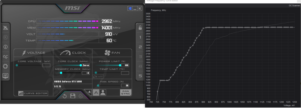

Fenrir_14 921 Opublikowano 15 Marca 2025 Opublikowano 15 Marca 2025 1 godzinę temu, sovas napisał(a): Coś się wysoko zaczeło boostować po aktualizacji Afterburnera 2870-2900 na tej krzywej co wyżej, miejscami dobija do 3000, ale to przy niskim obciążeniu. Sprawdziłem jeszcze raz, nie działa to dobrze u mnie. W AB krzywa wypłaszczona od 2760MHz, w grze leci na 2640MHz ;/
sovas 662 Opublikowano 15 Marca 2025 Opublikowano 15 Marca 2025 U mnie to nie jest deterministyczne niestety. Więc dalej coś nie tak z AB.

Tornado3 371 Opublikowano 15 Marca 2025 Opublikowano 15 Marca 2025 37 minut temu, Fenrir_14 napisał(a): Sprawdziłem jeszcze raz, nie działa to dobrze u mnie. W AB krzywa wypłaszczona od 2760MHz, w grze leci na 2640MHz ;/ 0.9V na tablicy dokładnie 2745mhz cały przelot TimeSpy 2722-2730mhz

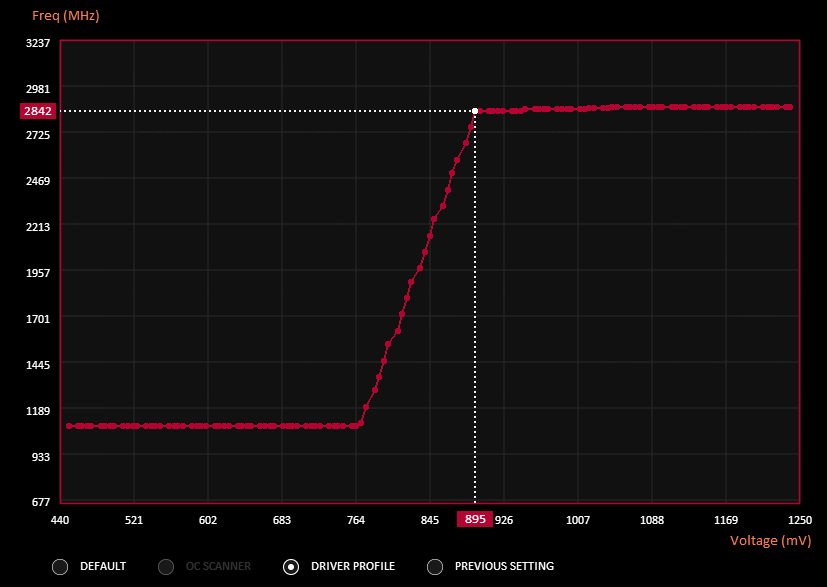

sovas 662 Opublikowano 15 Marca 2025 Opublikowano 15 Marca 2025 (edytowane) Hm dobra, spróbuję to jeszcze raz porządnie ustawić. Może jak podnoszę najpierw całą krzywą z shiftem to jest problem. Przez to też clock w idle rośnie. // edit: taki curve daje: Kingdom Come Deliverence 2: 890mV @ 2692 Mhz, karta nie chce wejść na 900mV Cyberpunk: 890mV @ 2722 Mhz Nie powinno dobijać przy tej temperaturze do 900 mV @ 2850 Mhz? Edytowane 15 Marca 2025 przez sovas

sovas 662 Opublikowano 15 Marca 2025 Opublikowano 15 Marca 2025 (edytowane) @PiPoLiNiO @Fenrir_14 @sideband Według kolesia z reddit tak to ma działać. Czyli jak ustawiłem szczyt krzywej na 895mV @ 2850 Mhz to karta będzie dobijać trochę niżej, chyba, że wejdzie na znacznie niższą temperaturę. Jak robiłem UV na 3080 to normalnie leciała do oddciny od razu. "Since the goal is to retain (and slightly improve) performance, I had to find the frequency to achieve that. And that's 2670Mhz (I know we are technically at 2827Mhz, but that clock would only be triggered at unrealistically low temperatures. In game 2827 equals to 2670 to 2700 Mhz)." Można spokojnie wyżej puścić, tu dałem dla testu i pokazania jak to się zachowuje. Edytowane 15 Marca 2025 przez sovas 1 1
GAZuOOT 193 Opublikowano 15 Marca 2025 Opublikowano 15 Marca 2025 (edytowane) Godzinę temu, sideband napisał(a): Nie widzę, żeby na reddicie mieli problemy skoro ustawiają 2850Mhz przy 0.86V No tutaj to jest kwestia chyba samych egzemplarzy. Na moim 5090 Gaming Trio, co bym nie robił jestem limitowany afterburnerem. I do napięcia 0.9V mam cap +1000MHz na krzywej. Ponad 1000Mhz nie da się dać, a przy +1000MHz 0.9V moja karta osiąga 2880Mhz bez obciążenia, gdzie np. w Time Spy daje to 2750Mhz a przy zapuszczeniu Steel Nomad (max pobór 520W), karta potrafi nawet zrzucić taktowania na chwilę poniżej 2,7Ghz. I nic ponad to nie da się ogarnąć bez podnoszenia napięcia. Sprawdzałem nawet bios od Mastera, który domyślnie ma +200Mhz boost względem Gaming Trio, ale to kompletnie nic nie zmieniło względem maksymalnych taktowań przy danym napięciu. Co ciekawe przy 0.9v +1000Mhz mam wyższy wynik w Steel Nomad (14800 punktów), niż jak robię zwykłe OC i mimo średniego wyższego taktowania o prawie 200Mhz, karta osiąga 14600 punktów, waląc prawie cały czas pod korek 575W. MAX taktowanie przy danym napięciu: 0,8V - 1530Mhz 0,82V - 1874Mhz 0,85v - 2200Mhz 0,87v - 2450Mhz (efektywnie), max 2550Mhz 0,9v - 2750Mhz (efektywnie), max 2880Mhz I mam wrażenie, że spokojnie można byłoby bardziej kartę pogonić, ale nic ponad 1000Mhz się nie da. Edytowane 15 Marca 2025 przez GAZuOOT
