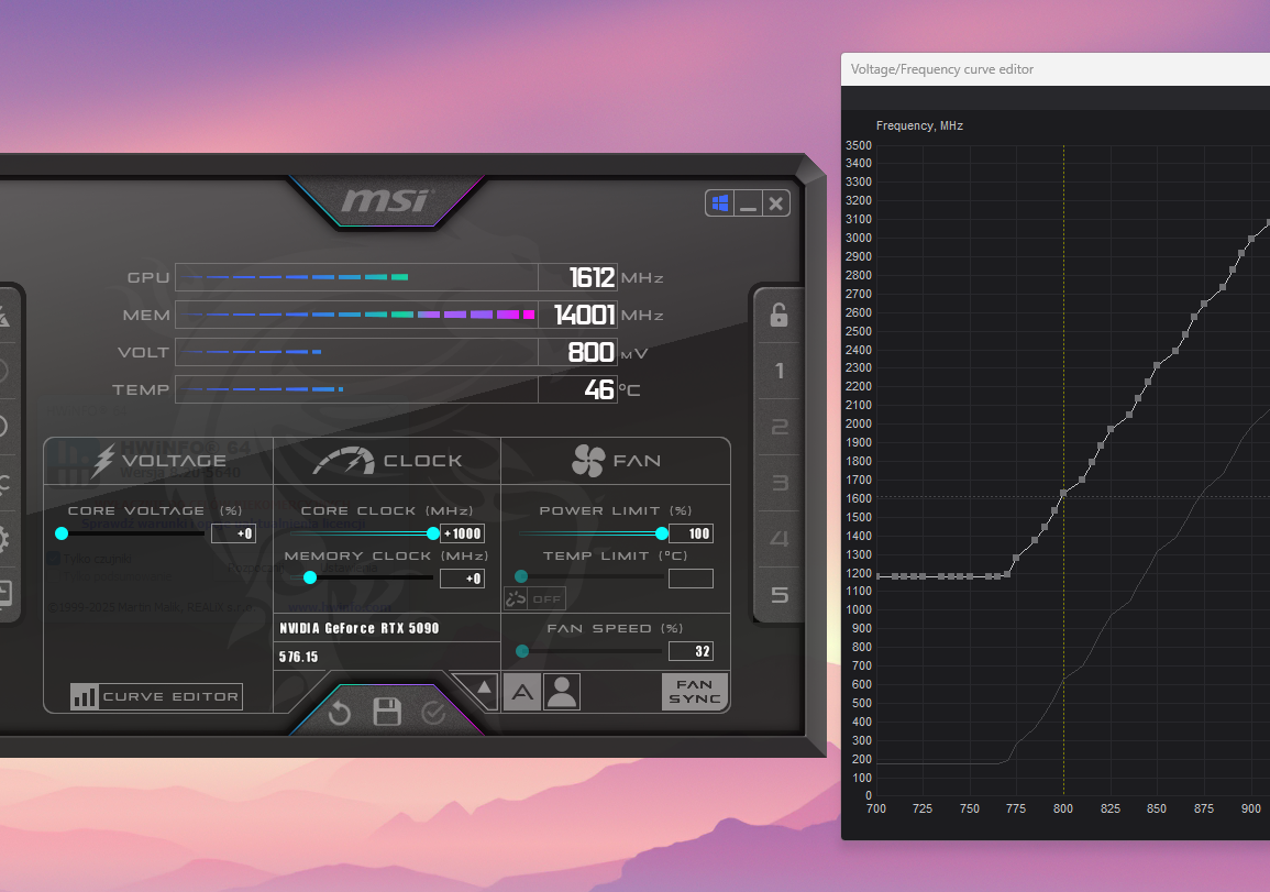

No właśnie, to jest bardzo ciekawe. Taki 5090 może być królem efektywności, o ile to 0.8v 2,1 jest stabilne :D.
Astral leci na zwrot, niestety, cudowałem, kombinowałem, ale ta pompka nawet 0,5g poprawy :/
Jakim królem efektywności skoro przy 2.1 GHz na rdzeniu będzie miał słabą wydajność?
No przy 2.1GHz 5090 nie jest taki słaby :), a przy napieciu 0.8v powinien malutko prądu brać. Więc królem wydajności na 100% nie będzie, ale efektywności już tak :).
5090 w Steel Nomadzie przy 0.8v i zegarze 1.6Ghz robi 9,500 punktów, łykając max 250W.
0,800 mV dla RTX 5070 Ti ustawić można, ale w RTX 5090 to było 0,850 mV.

Wytłumacz mi,  jaki cel jest kupować 5090 za takie pieniądze i robić z niej " inwalidę " ?
Bo masz np. w AB profile i do lżejszych gier lepiej załączyć sobie mocne UV, jak mocy masz nadmiar :). Nikt tutaj nie mówi o trzymaniu 5090 all time na 0.8V. :)
Jak ktos tutaj wspomnial, w realnym scenariuszu ten nastaw wcale nie musi byc stabilny, a po drugie kastrowac 5090 do poziomu 5080 mija sie z celem, a juz tymbardziej jak ma sie wydajne chlodzenie. Po trzecie lzejsze gry i tak wezma mniej. Dla mnie jedyny sens to zabawa na forum.
Przecież przy lżejszych grach i tak ta karta mniej pociągnie nawet bez UV.
Może by tak przestać patrzeć na 3dmarki w rzeczywistości z RT przy takich ustawieniach i tak jest ponad 300w. Także z gówna nie zrobisz miodu.
Jeszcze na 900mV UV jest bardzo fajne, bo można wyciągnąć wydajność wyższą niż stock.
Dużo niżej już bym nie schodził.
Jak gra nie ciągnie 600W to tak w 80% lecę na stock i 20% OC. Przy 1,08V i tak mam ciszę, a po OC trochę fps więcej.
Na wodzie to już w ogóle pewnie walnę jakiś profil OC nie pod korek i nie będę AB już otwierał :D
Benchmarki nie do końca oddają realne zachowanie karty w grach, bo tam leci 980-990mV przy 600W, a w grach masz 1,08V i wyższy zegar :P
