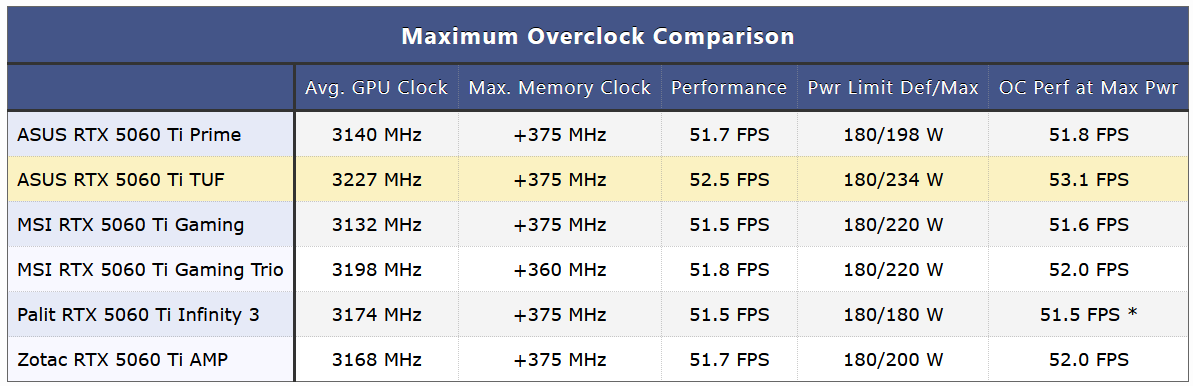

Eh, dopiero teraz zerknąłem w BIOSy Blackwelli i taki 5060ti oraz 5060 mają power limity max minus 17% i 15%...
Pewnie można to trochę obejść kombinując z krzywą napięć? Jajcarskie, ale bezpieczne podłączenie rtx5060ti do fortron 350w poszło się... Pewnie i tak działałoby, ale zasilacz byłby już głośny, bo krzywa wentylatora odlatuje powyżej 200w. :E
Jakby ktoś chciał popatrzeć w BIOSy przed zakupen: https://www.techpowerup.com/vgabios/?architecture=NVIDIA&manufacturer=&model=RTX+5060+Ti&interface=&memType=&memSize=&since=2+years+ago
Poprzednicy mieli granice nawet na minus 50%... Jak na złość u AMD nie pokazuje na tej stronie...

Niby tak, ale jak ustawisz sobie frame limit nawet na przykladzie 5090 potrafi bez UV bez niczego brac okolice 300-350W. Analogicznie podobnie zrobisz na 5060Ti, jak dodasz do tego UV to mozna ładnie zbic pobor energii

RTX5060 super 12gb wystarczyłby mi... Rtx5060 ma 83% rdzeni wersji ti, a OC potrafi nadrobić ~10 %.
Ale nie mogli zrobić jednej wersji 12gb, bo wtedy trudniej byłoby sprzedać rtx5070.
Power limit i tak walnę maksymalnie w dół, czyli -17%, gdzie przy UV jeszcze zyska na wydajności względem domyślnych ustawień.
RTX4060ti potrafił tracić ~10% wydajności przy 100w - 62%, więc musieli to ukrócić, bo kto kupowałby wersje quadro?
