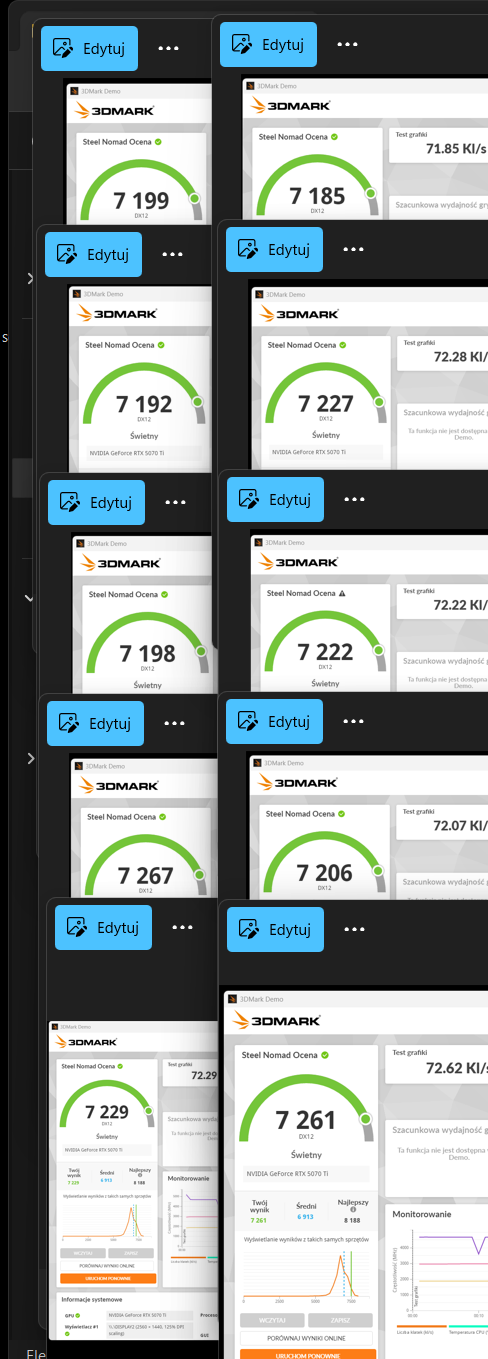

Panowie- Steel Nomad też ma u was takie rozrzuty wyników?
Puściłem go 5 razy z rzędu (RTX5070Ti OC: +350MHz/+2000MHz, PL=350W).
Wyniki kolejno (w pkt.): 7105, 7324, 7165, 7052, 7236.
A to wszystko bez monitoringu, bo z włączonym Afterburnerem i HWInfo potrafi robić ~6950pkt.
Macie jakiś stabilniejszy bench, który jest bardziej powtarzalny przy tych samych ustawieniach?

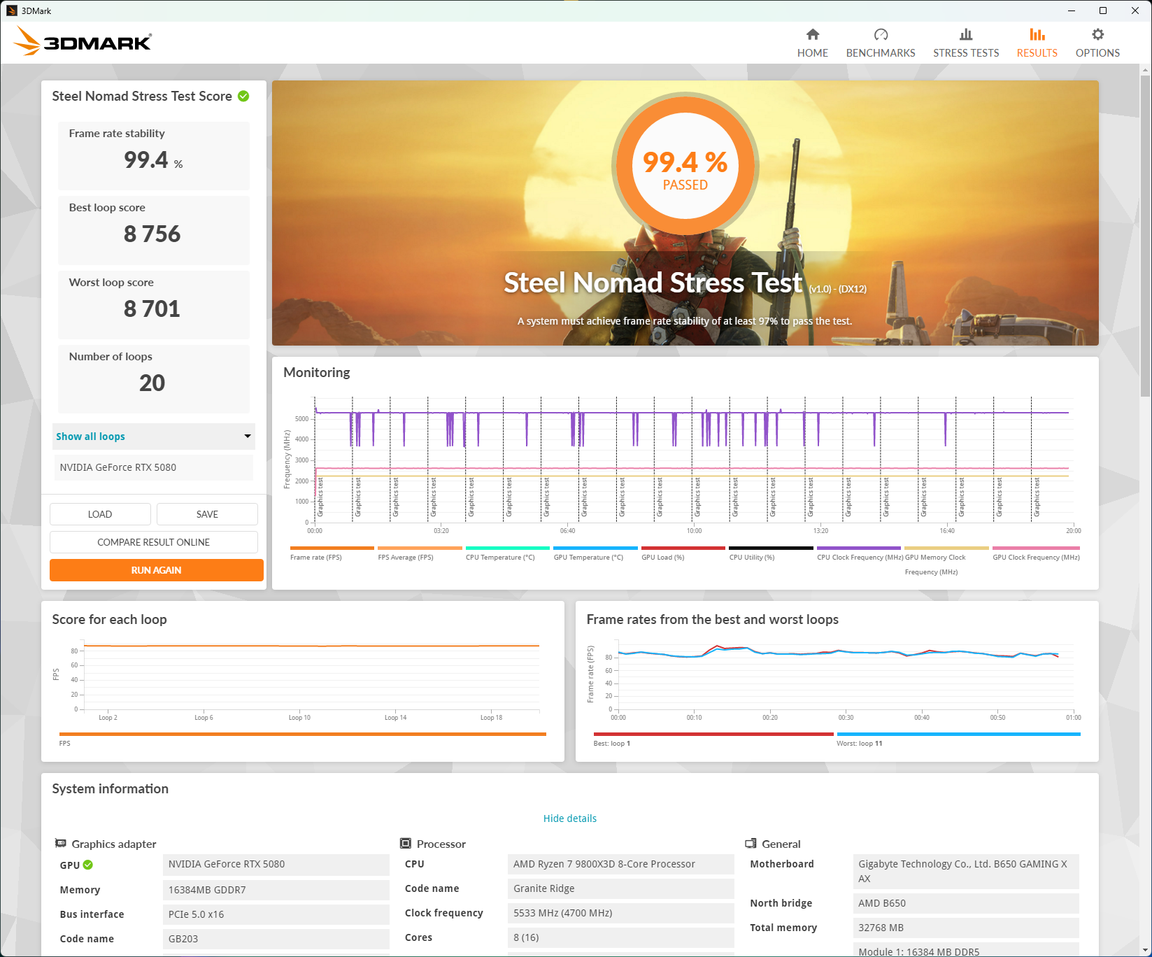

Przeciez jest steelnomad w stress test, puść go tam jest 20x i Ci pokaze odchył wklej,
Ok, zaraz spróbuję.
Edit: Niestety, nic z tego.
Stresstest w Steel Nomadzie wymaga płatnej wersji.

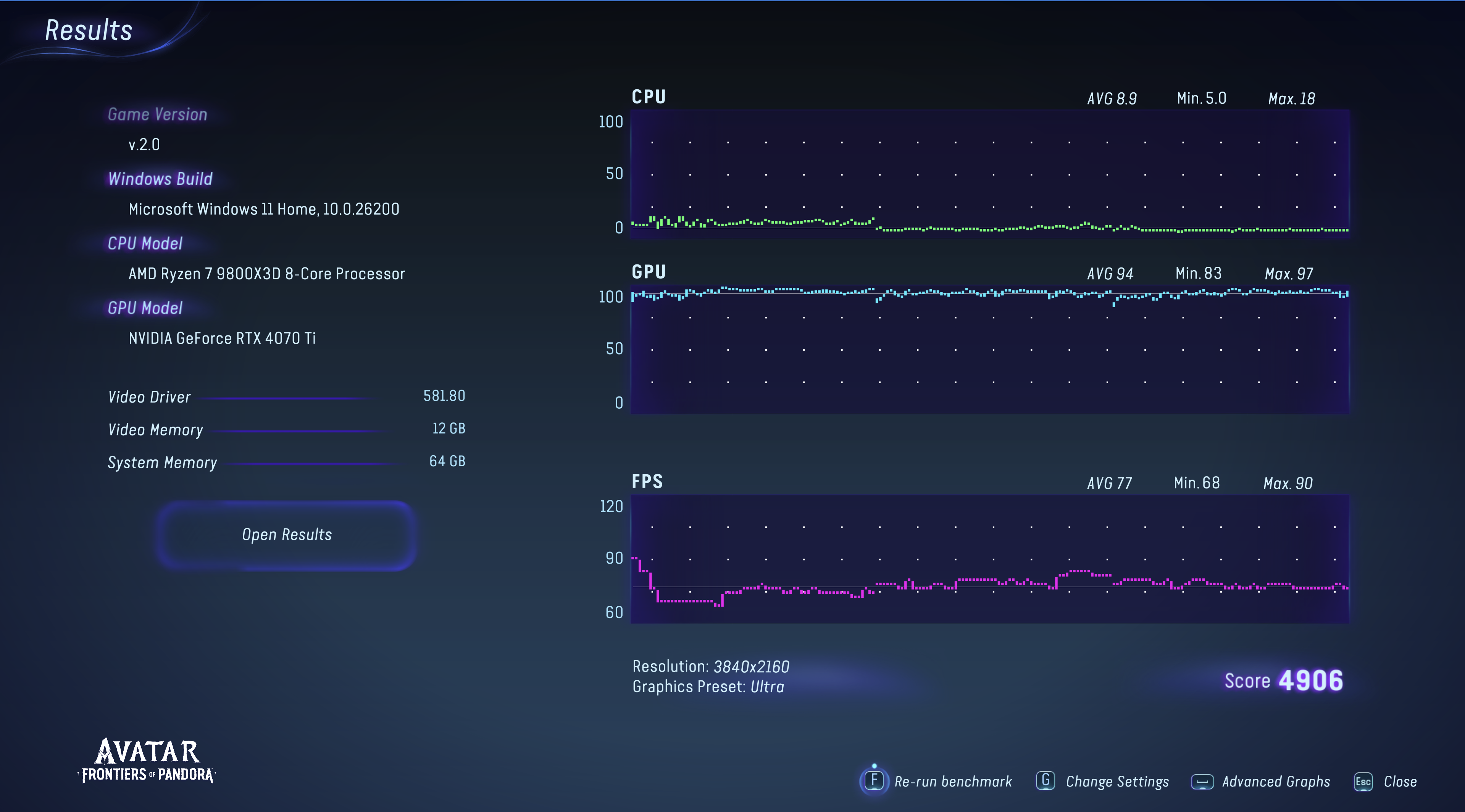

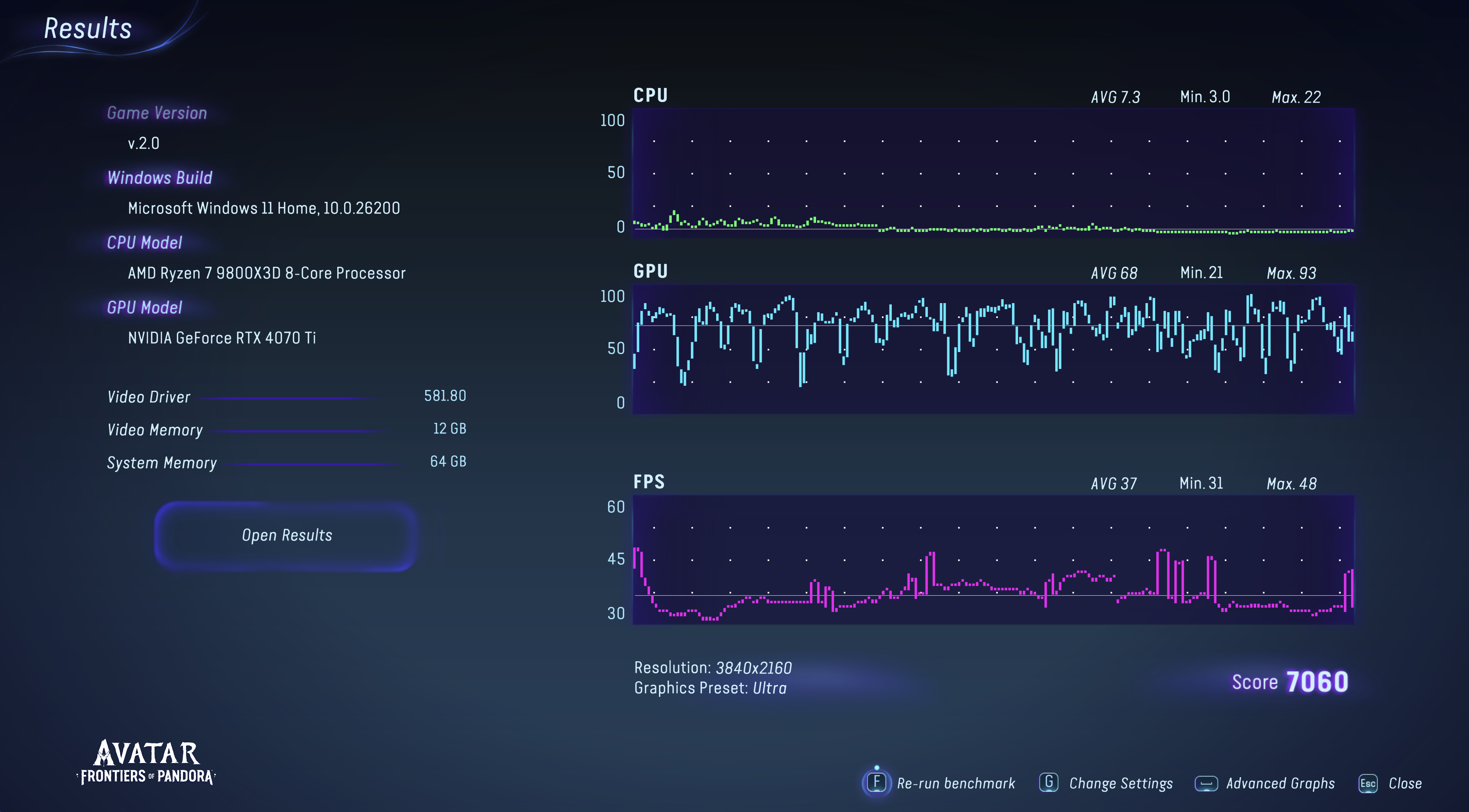

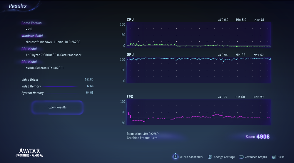

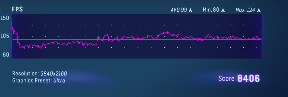

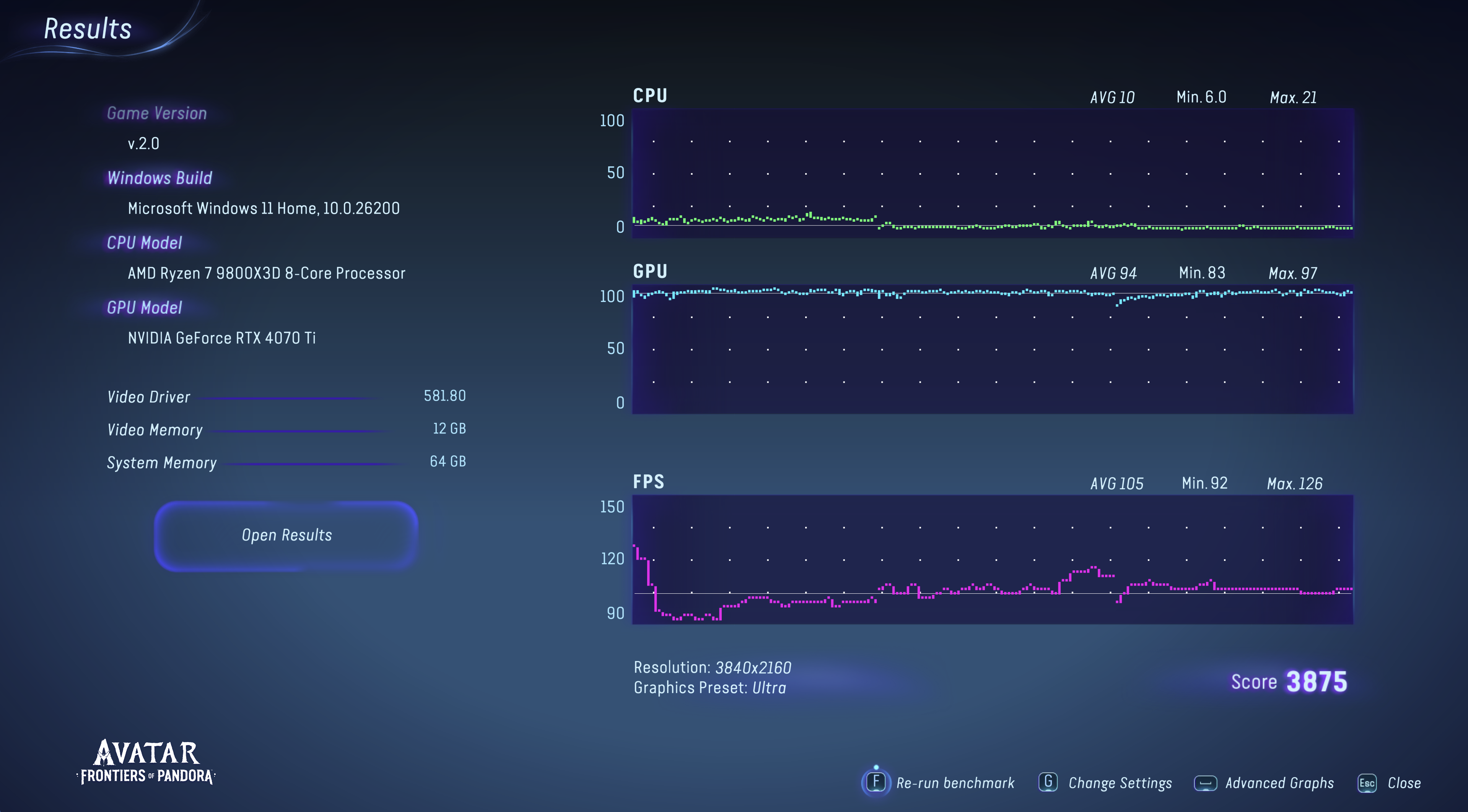

@maxmaster027 zrobiłem u siebie test Avatara i u mnie wszytko ok.
DLSSQ+FG
DLSSP+FG
DLSSP

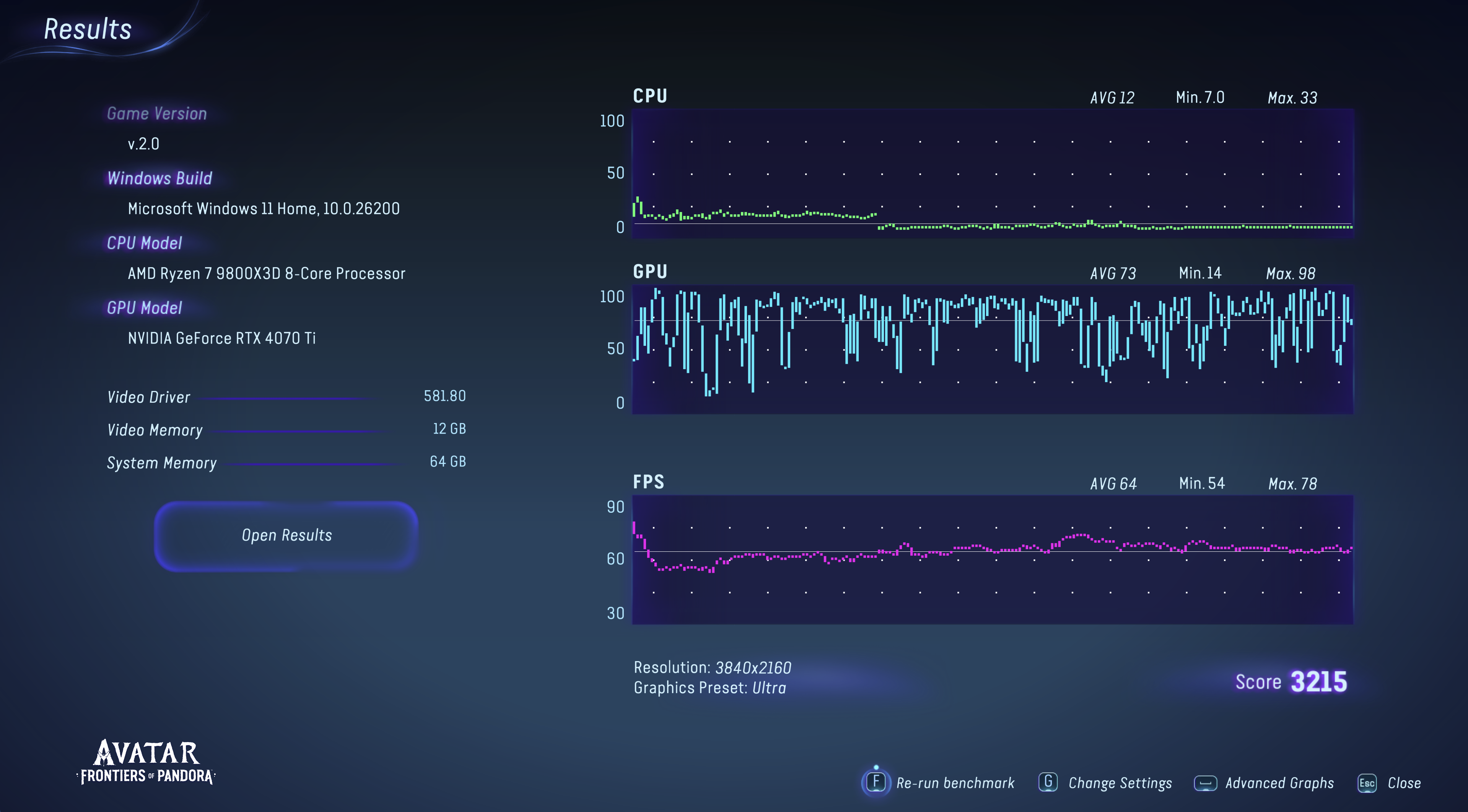

Nie rozumiem tylko, dlaczego z DLSSQ+FG mam wyższy wynik niż z DLSSP skoro wyraźnie na wykresie widać mniej FPS.
Dziwi też szalejący wykres użycia GPU po wyłączeniu FG.

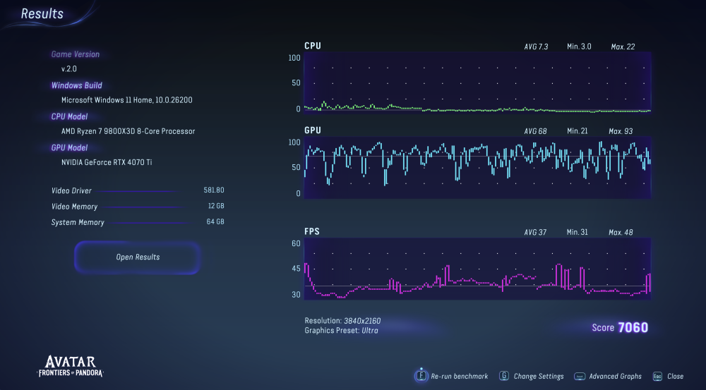

Nie jest ok. Ja mialem na 4070Ti OC 37/38fps na 4k natywnym i ustawieniach ultra. A Ty masz tylko 77 z DLSS Q i FG. To juz samo wlaczenie DLSS Q dawało wczesniej okoice 62-64fps. Zrób test bez DLSS. Daj samo TAA, scaling daj OFF, i daj ultra, zobacz czy masz u sibie 37-38fps po OC(bez FG). Jesli tak to zwracam honory ze jest ok.

13 minut temu, Kadajo napisał(a):
Wszytko ok...
No to nie wiem, byc moze musze jeszcze raz gre zainstalowac
W kazdym badz razie, fajnie, ze sprawdziles.

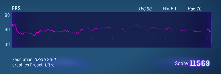

DLSS Q transformer na 1.4v
Natywna.  Na tych samych sterach oba testy. Sterowniki które wrzucił sideband, doładowały jeszcze 2fps na natywnej 595.2. wynik blisko 12k.
Innymi słowy gra wie, że uzywasz DLSS P i daje mniej pkt za to, jak uzywasz quality masz wiecej i jeszcze wiecej za natywna
