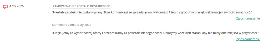

Dałeś mi linka do kabli corsaira a ja mówię o samej przejściówce do karty na 90 stopni teraz albo ja ślepy jestem i gubię posty :blant: za dużo się dzieję nowa karta, tu DLSS 4.5 i FG nowe jeszcze nową budę muszę kupić bo mózg się lansuje :E
