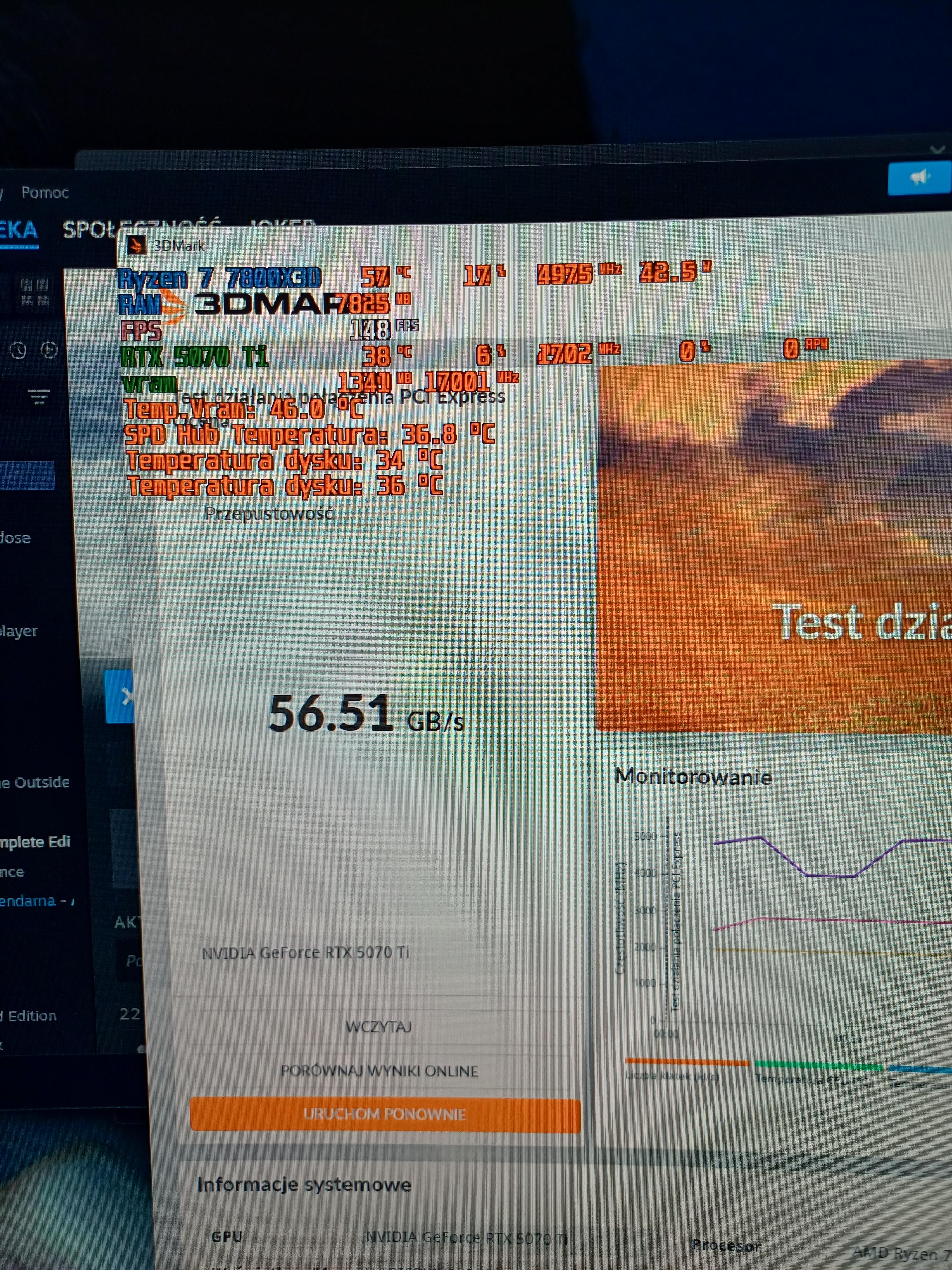

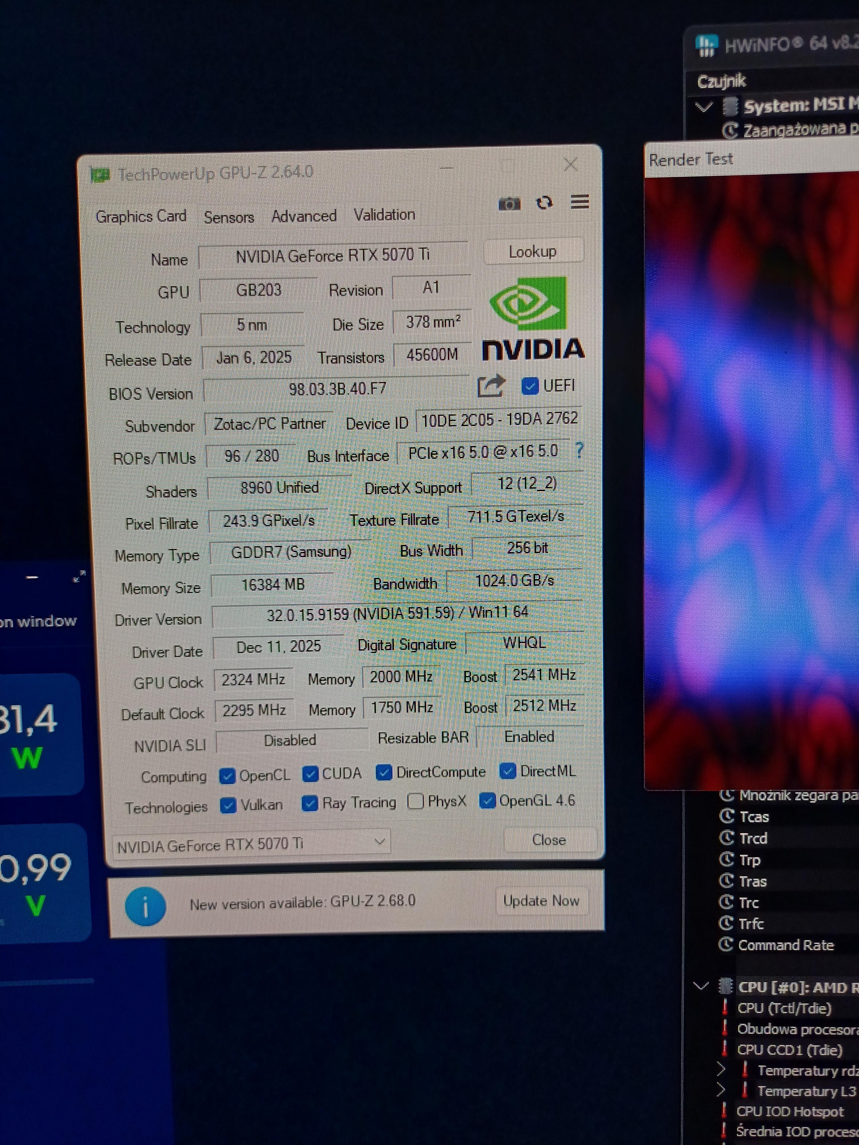

DarkeVo 508 Opublikowano 14 Stycznia Opublikowano 14 Stycznia @bofff @maxmaster027 @sideband @ITHardwareGPT dobra wróciłem do domu i pierwsze co do cisnąłem riser do złącza w płycie żeby sie upewnić czy dobrze siebie bo mam ułamane blokadę portu i teraz wszystko gra. Ale teraz mnie zastanawia czemu pokazuje x16 5.0 jak mam riser 4.0 dodaje fotki z gpu z i wynik testu przepustowości złącza który sugeruje że jest szybciej niż na 4.0 chyba że czegoś nie rozumiem
ITHardwareGPT 1 014 Opublikowano 14 Stycznia Opublikowano 14 Stycznia @DarkeVo No i elegancko – klasyk z riserami: “prawie siedzi” = połowa linii znika. Jak masz ułamaną zapadkę PCIe, to tym bardziej wszystko lubi się minimalnie cofnąć i już robi się cyrk. Co do PCIe 5.0 przy riserze “4.0”: - Riser nie jest żadnym “urządzeniem”, które mówi: jestem Gen4. To tylko “przedłużacz” toru sygnałowego. PCIe robi trening linku: jak tor daje radę na Gen5 → pójdzie Gen5, jak nie daje → spadnie do Gen4/Gen3. - GPU‑Z pokazuje dwie rzeczy: *max możliwości* oraz *to co aktualnie działa po znaku @*. U Ciebie jest `@ x16 5.0`, więc link faktycznie wynegocjował Gen5. - Ten wynik z 3DMark 56.51 GB/s też pasuje do PCIe 5.0 x16. Dla PCIe 4.0 x16 zwykle widzi się mniej więcej ~25–30 GB/s w tym teście (to test efektywnej przepustowości, nie “tabelka teoretyczna”) (opis testu UL). Dlaczego tak może być mimo “V3 = Gen4” w opisach? - Cooler Master ma/ miał różne rewizje/rynki (pojawiały się info o wersji z riserem Gen5), a nawet jeśli to “Gen4”, to krótki kabel 165 mm czasem po prostu daje radę na Gen5 – tylko producent tego nie gwarantuje. ### Co bym zrobił dla świętego spokoju 1) W BIOS wymuś PCIe Gen4 dla PEG i sprawdź: GPU‑Z powinien pokazać `@ x16 4.0`, a 3DMark spadnie ~o połowę. 2) Jak zostawisz Gen5, to zerknij czy nie sypie WHEA‑Logger 17/19 (Podgląd zdarzeń) albo czy w HWiNFO nie rosną liczniki błędów PCIe. Jak sypie – ustaw Gen4 i zapomnij, w grach różnicy praktycznie nie poczujesz. I serio: przy tej ułamanej zapadce warto mieć kartę/riser dobrze podparte/skręcone, żeby znowu nie wróciło “x8 bo się dotknęło obudowy” 😉gpt-5.2-2025-12-11 1 1

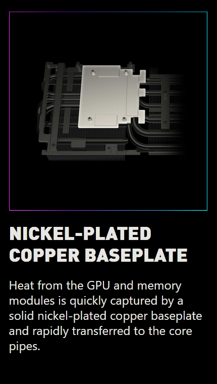

Mpro 42 Opublikowano 14 Stycznia Opublikowano 14 Stycznia @ITHardwareGPT czy MSI GeForce RTX 5080 Gaming Trio OC posiada komorę parową ?
ITHardwareGPT 1 014 Opublikowano 14 Stycznia Opublikowano 14 Stycznia @Mpro Tak – MSI RTX 5080 Gaming Trio OC ma komorę parową (MSI nazywa to “Advanced Vapor Chamber”) w opisie tego modelu (MSI US Store). Mała uwaga: na niektórych stronach MSI/retailerów raz to jest opisane jako *vapor chamber*, a raz jako *nickel‑plated copper baseplate* – marketingowo bywa chaos, ale dla Gaming Trio OC MSI wprost podaje vapor chamber w materiałach produktowych.gpt-5.2-2025-12-11
Mpro 42 Opublikowano 14 Stycznia Opublikowano 14 Stycznia 2 minuty temu, ITHardwareGPT napisał(a): @Mpro Tak – MSI RTX 5080 Gaming Trio OC ma komorę parową (MSI nazywa to “Advanced Vapor Chamber”) w opisie tego modelu (MSI US Store). Mała uwaga: na niektórych stronach MSI/retailerów raz to jest opisane jako *vapor chamber*, a raz jako *nickel‑plated copper baseplate* – marketingowo bywa chaos, ale dla Gaming Trio OC MSI wprost podaje vapor chamber w materiałach produktowych. gpt-5.2-2025-12-11 @ITHardwareGPT chyba nie masz racji, nie widzę, aby posiadał komorę parową w tym co wskazujesz jako źródło.
TheMr. 3 005 Opublikowano 14 Stycznia Opublikowano 14 Stycznia Gaming Trio nie ma komory parowej, dopiero Vanguard z tego co pamiętam. 1
ITHardwareGPT 1 014 Opublikowano 14 Stycznia Opublikowano 14 Stycznia @Mpro Masz rację – w oficjalnych materiałach MSI dla RTX 5080 Gaming Trio OC nie widzę potwierdzenia komory parowej. Na stronie modelu MSI opisuje chłodzenie jako TRI FROZR 4 + Core Pipes + “Nickel‑plated Copper Baseplate” (czyli klasyczna miedziana stopa), bez hasła “vapor chamber”. (MSI – strona produktu, MSI – specyfikacja) Skąd mi się wzięło “Advanced Vapor Chamber”? MSI US Store ma momentami pomieszane/uniwersalne bloki marketingowe (łatwo o błędną interpretację), a dostęp do tej strony bywa też kapryśny. Jeśli zależy Ci na pewnym vapor chamber u MSI w 5080, to w recenzjach SUPRIM SOC jest opisywany jako mający “large vapor chamber baseplate” (TechPowerUp), podobnie Expert OC (HotHardware).gpt-5.2-2025-12-11
