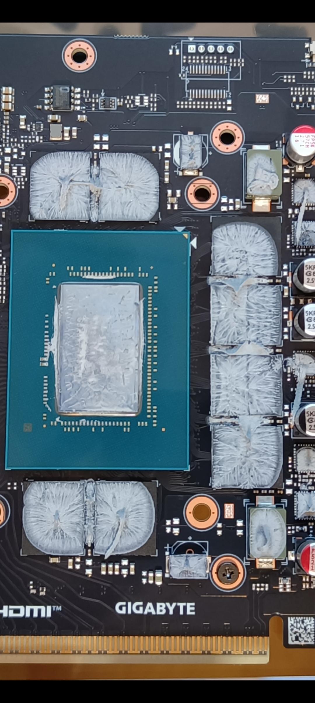

ODIN85 5 175 Opublikowano 18 Stycznia Opublikowano 18 Stycznia 3 godziny temu, Mpro napisał(a): Nie spodzieweałem się, że Gigabyte RTX 5070 Ti Gaming OC będzie az taka cicha. I co najważniejsze cewek nie słychać. FPSy w porównaniu do RTX 2060 SUPER 8GB w grach , które ogrywam potroiły się Tam też jest ten nieszczęsnxm żel? 1
Mpro 42 Opublikowano 18 Stycznia Opublikowano 18 Stycznia 5 godzin temu, ODIN85 napisał(a): Tam też jest ten nieszczęsnxm żel? Tak, ale on nie wycieknie jeżeli nie masz karty pionowo tylko normlanie. Poza tym gwarancja gigabyte jest 4 lata. W 2030 roku to będę miał już nową kartę, więc wiesz 6 godzin temu, GrimlocK napisał(a): W sumie to zamówiłem Gigabyte Windforce SFF i PNY Triple Fan. Oba kompy to format ITX w LianLi A4h2o, karty montowane pionowo w riserze PciExpress. Z tego co widze to obie mają termożel. Obawiać się tego? Ze wzgledu na format budy chce zjechac na max z power limitem i napięciem. Pionowo karty z termożelem bym nie trzymał jeżeli masz windforce w wersji V2, to nie masz termożelu.

VRman 3 323 Opublikowano 18 Stycznia Opublikowano 18 Stycznia 12 godzin temu, Mpro napisał(a): Nie spodzieweałem się, że Gigabyte RTX 5070 Ti Gaming OC będzie az taka cicha. I co najważniejsze cewek nie słychać. FPSy w porównaniu do RTX 2060 SUPER 8GB w grach , które ogrywam potroiły się Co do potrojenia, to mam nadzieję, że to CPU hamuje, bo 2060Super jest na poziomie topu z początku 2016, bo pomiędzy 980Ti a 1080Ti (wersja Titan debiutowała w czerwcu 2016) a kiedyś potrojenie to się dostawało po dwóch latach Apropo termożelu. Ja myślałem, że tylko Gigabyte'y to mają. To ta też ma wypływający żel? Jeszcze powiedzcie, że Inno3D X3 SSF też go ma..

oldfashioned 905 Opublikowano 18 Stycznia Opublikowano 18 Stycznia (edytowane) 4 godziny temu, Mpro napisał(a): Tak, ale on nie wycieknie jeżeli nie masz karty pionowo tylko normlanie. Poza tym gwarancja gigabyte jest 4 lata. W 2030 roku to będę miał już nową kartę, więc wiesz Z tym problemem byly jedynie masowo pierwsze batche, pozniej to "naprawili". Oczywiscie nadal moze trafic sie lewa sztuka. Edit. Doczytałem resztę i widzę ze juz ta informacja sie pojawiła. Edytowane 18 Stycznia przez oldfashioned
Totek 994 Opublikowano 18 Stycznia Opublikowano 18 Stycznia (edytowane) Teraz dla kontrastu znowu dają za mało tego żelu, na moim windforceu pamięci były pokryte tak na 75% Edytowane 18 Stycznia przez Totek 2
