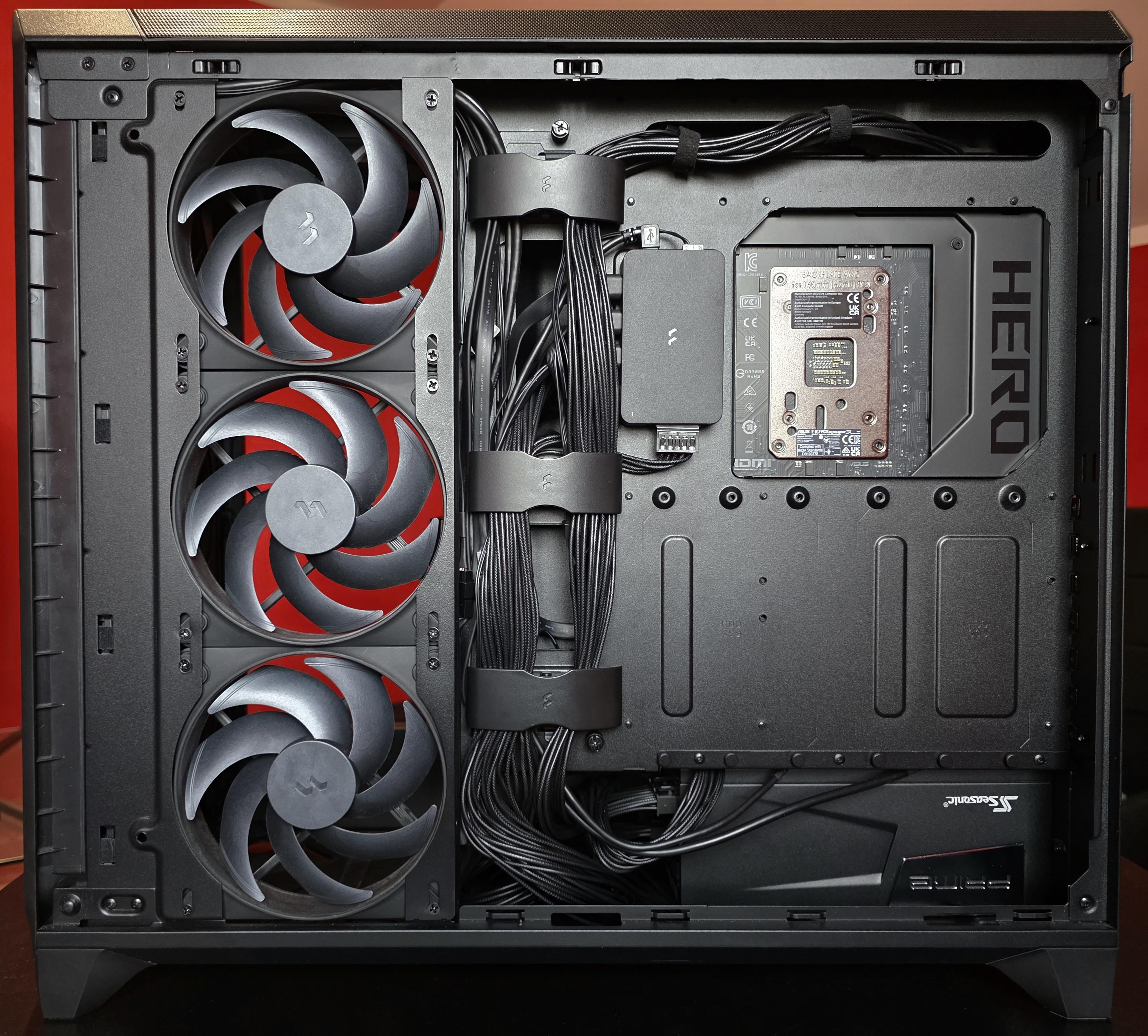

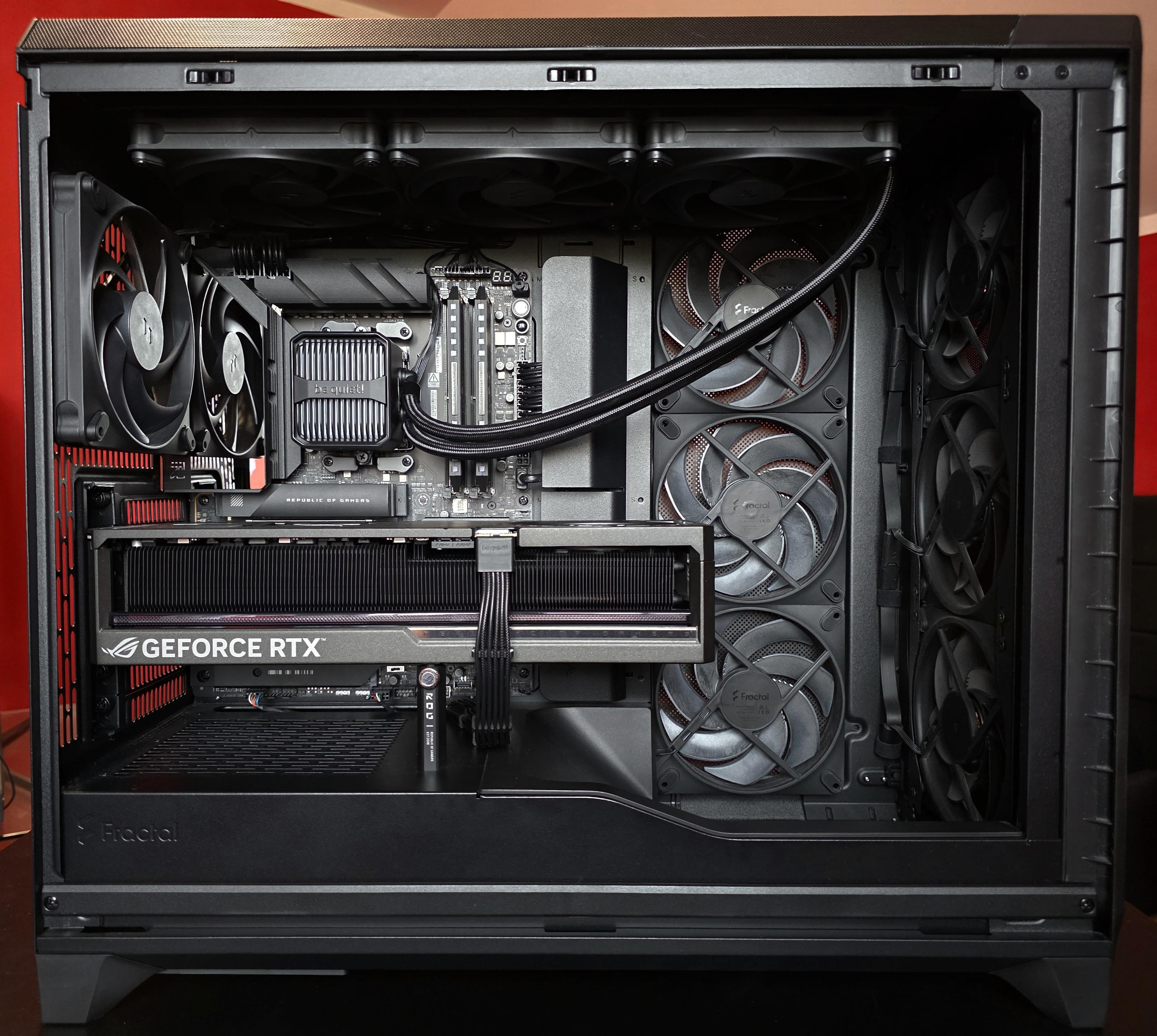

dawaj foty swojego
Edytowane przez bofff
bardzo ładnie i schludnie, a czerwone podświetlenie top top

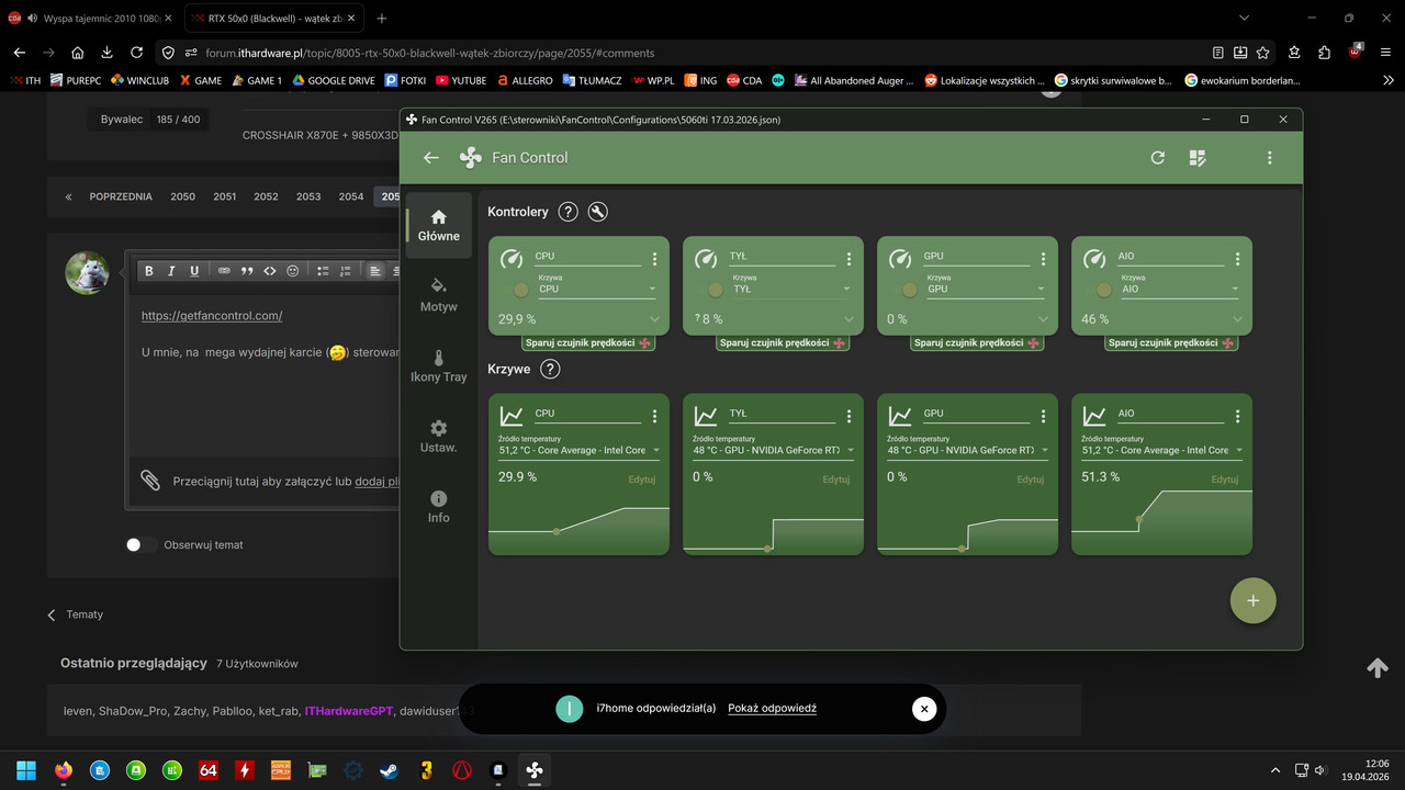

sterujesz jakoś obrotami wiatraków żeby równoważyć airflow?

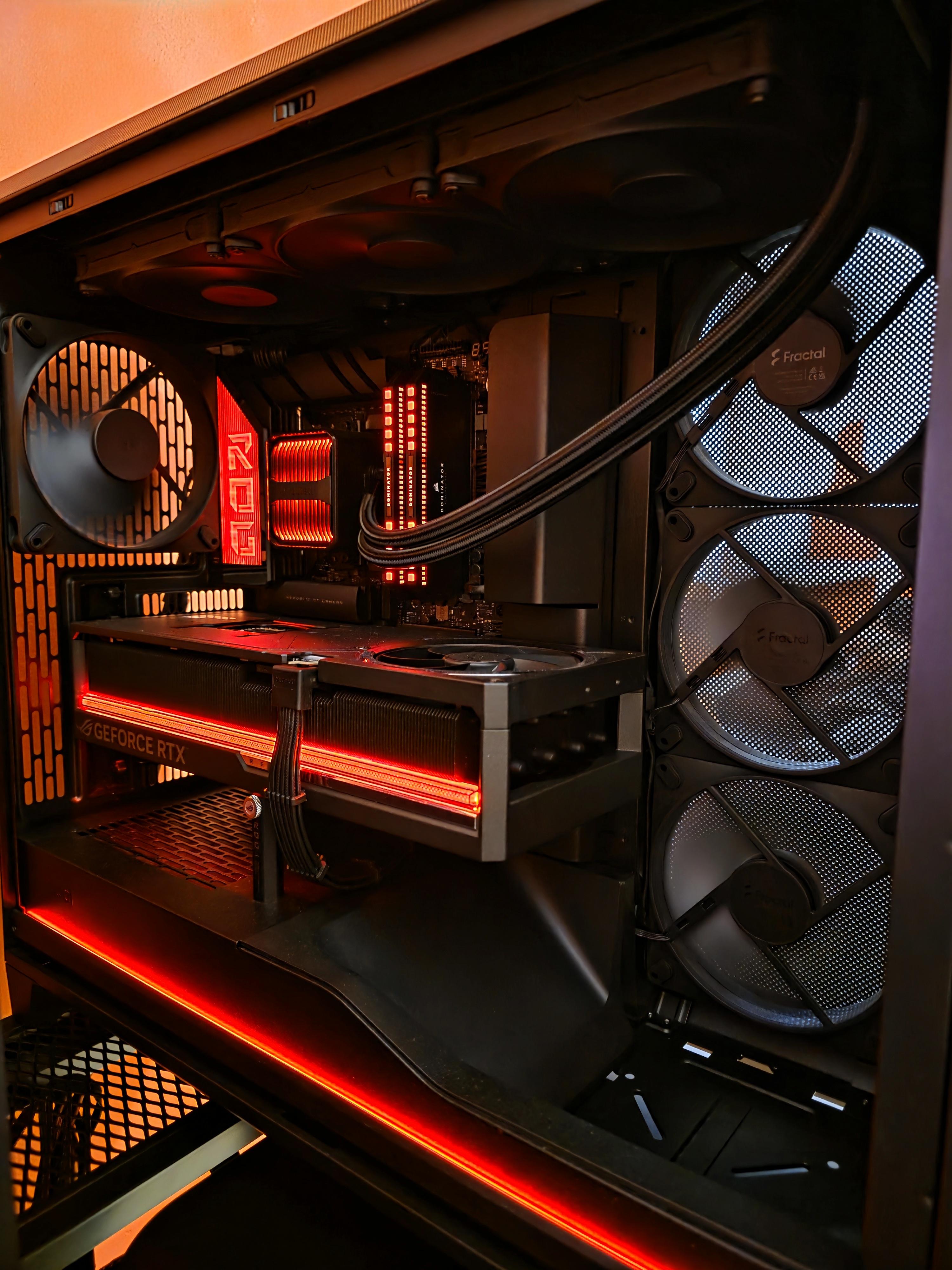

44 minuty temu, leven napisał(a):
Piknie to wygląda :) ale mam pytanie: czy nie mógłbyś dorzucić jeszcze z 10 wentylatorów ?
Aha... 5090 wypluwa mnóstwo ciepła, bo jest to wersja nie AIO.
Nie tylko 5090, u mnie jest podobnie z tym, ze zamiast na przodzie jest na dole wlot. Tak samo 3x 140mm na dol w tandemie, i 3x140mm u gory, woda na boku i jeden z tylu. Na 950-1000rpm lekki szum. Ulozenie z wentylatorami od dolu jest najczesciej lepsze, generuje mniejszy halas. Aczkolwiek to tez zalezy od obudowy.
NIe mniej jednak jak masz miejsce to wrzucaj wolnoobrotowe wentylatory. Zawsze to nizsze obroty na GPU.
Jest masa filmów (całkiem fajne np z dymem) jak dany rozkład wentylatorów wpływa na airflow
Jaki układ zakłóca, jaki pomaga
Z fizyki wiadomo że najefektywniej dół - góra (premiuje GPU)
Początkowo najczęściej był przód - tył, ale wymaga wyższych obrotów.
Te boczne to akurat najmniej wnoszą, zwłaszcza tak blisko przednich.
Te z góry potrafią wyssać bezproduktywnie powietrze zanim dotrze do GPU.
Można to oczywiście bilansować układem i obrotami.
O11 air to świetny przykład elastycznego i dobrze przemyślanego układu
Piękny ten fractal ale przy pełnych 600w to się udławi
600W to on widział kilka razy na kilka minut jak z ciekawości sprawdzałem Nomad.
Lecę na 0.896mV i w Cyberku 450W max
Edytowane przez znaFca
Mocno zaznaczyłem tylny wentylator (szukałem ładnej i porządnej budy) i wybrałem BQ 500DX. Właśnie, ona ma na tyle 140mm wentylator wywiew.
Ten wentylator odbiera ciepło z sekcji zasilania mobo i jej okolice. Wymusza obieg powietrza :)
