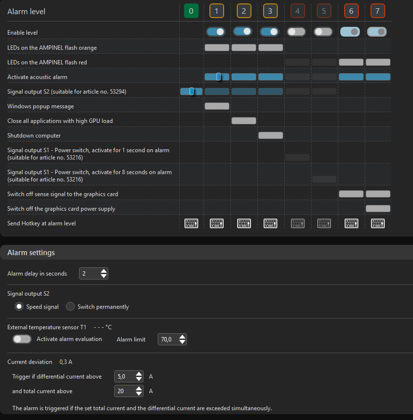

inno3d 5090 z biosem od Matrixa, inny offset na krzywej mozna ustawiać - np 12200 w steelnomad można zrobić na 0,8V i 330W
Ampinel ustawiony na razie tak jak na obrazku powyżej (alarmy)
- warning powyżej 10A single rail
- różnica pomiędzy liniami >5A - alarm
- powyżej 13A na linii odcina zasilanie od GPU
alarm miga błyska i piszczy - nie da się nie zauważyć :D
no i tam jest nieprzekraczalny (chyba) limit 600W, a udało mi się jechac na 650-670W a odcięł zasilanie dopiero 13A na linii
muszę jeszcze się zagłebić w możliwości  konfiguracji

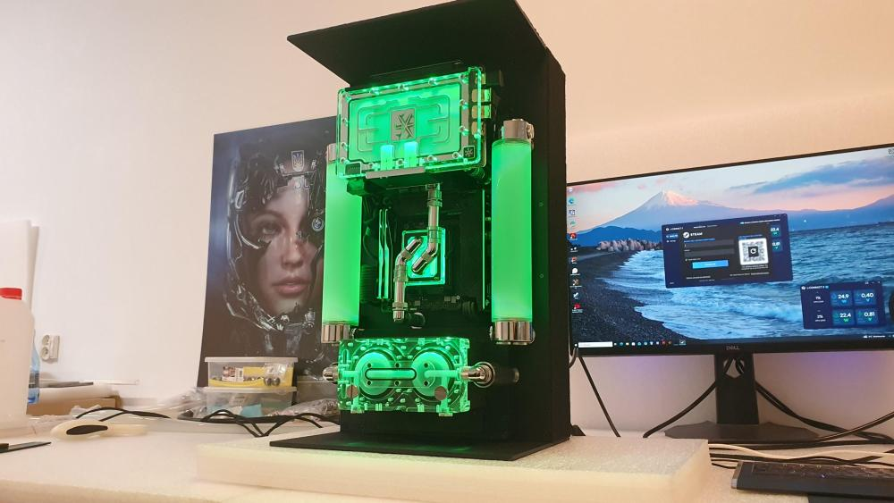

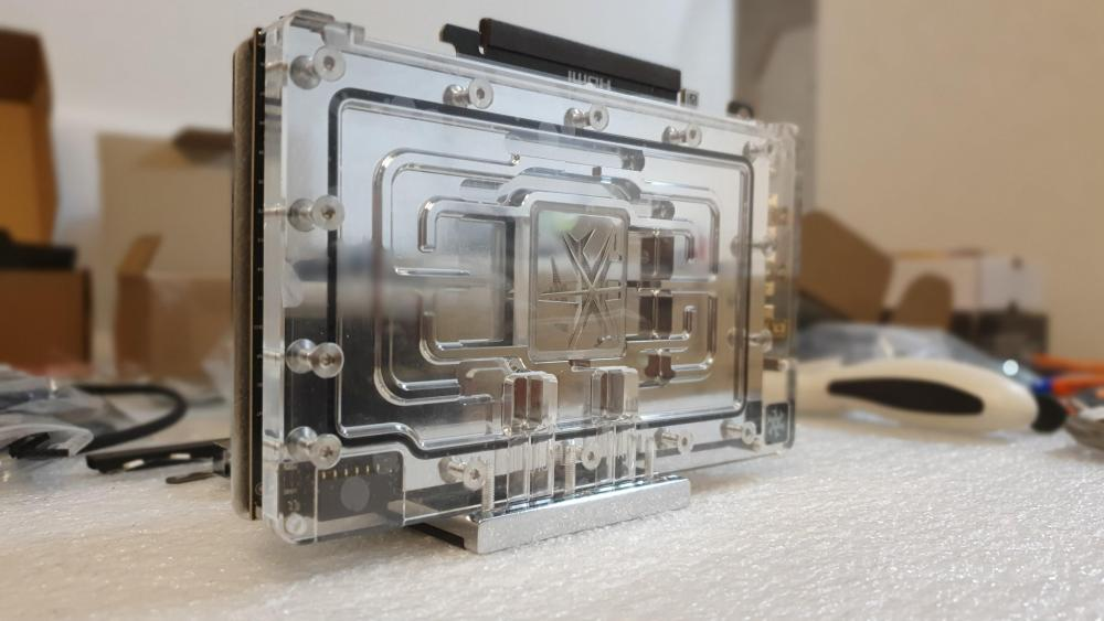

pierwsze to  tracisz gwarancję, chyba że kupisz naklejki serwisowe u Chińczyka
ale koszt zależy od opcji
po taniości  blok od Bykskiego 150 usd, pompa, ze 2-3 chłodnice 360/420, można się w 2k PLN  zamknąć
full wypas to  np heatkiller i Mora i wtedy 5-6K PLN

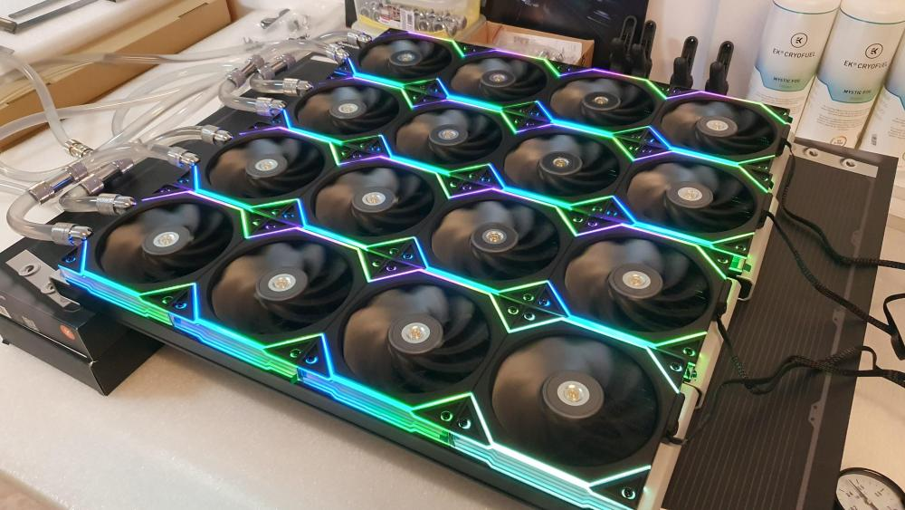

Jest grubo z kosztami jak łączysz ciszę (600rpm fans) i max wydajność układu chłodzenia.
Utrzymanie niskich temp płynu w CLC przy takim wymaksowanym żarłoku jak 5090 z custom BIOS=zawsze problem...
wymusza oversized rads setup w budzie
albo ładowanie się w MORA400 (lub 600)
Poza 4x 560mm rads setup z 16x Lian Li TL series nie wychodziłem w split system 9800X3D+5090.
Da się bez utraty gwary w 5090 ale to żaden szał ten model (5090 iCHILL Frostbite)
