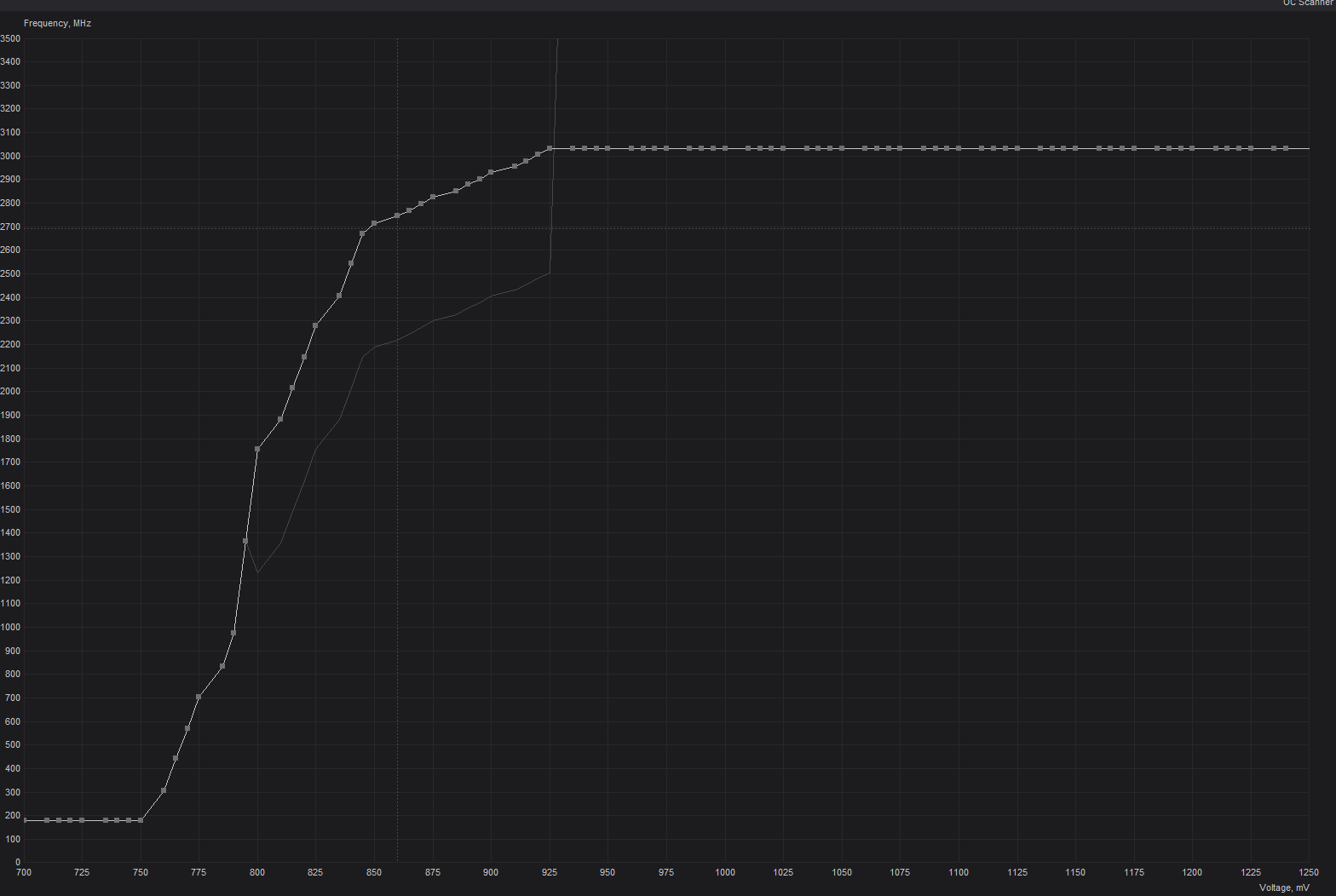

Przesiadka z Gainward RTX 4080 SUPER Phoenix
Trochę obawiałem się kultury pracy wersji SFF ale niepotrzebnie (na default i trybie performance lipa, ale śmigła max 45% i jest cisza).
Od razu undervolting + OC.
Power limit na maksa - 111%
Krzywa ustawiona na 3050MHz przy  950mV
Pamięci +3000
Zamontowana wertykalnie w 7000x z ustawieniem wentyli na max 45% w Cyberpunku temperatury oscylują pomiędzy 64-70°C.
Pierwszy test na ustawieniach default (tylko śmigła skręcone jw.)
Drugi test PL max, reszta default (tylko śmigła skręcone jw.)
Trzeci test PL na maks + krzywa 3050MHz przy 950mV + memki 3000MHz
Jak na razie wszystko działa jak powinno. Chyba nie ma sensu już nic tutaj ruszać.

Poprzednik wleciał na olx. Osobiście uważam tak samo, że zmiana 4080S na 5080 jest bardzo nieopłacalna przy aktualnych cenach. Ja swoją 5080 kupiłem w tak atrakcyjnej cenie, że aż żal było nie kupić i pluł bym sobie w przysłowiową mordę, tym bardziej jest na gwarancji do 02.11.28.
Zrobiłem jeszcze testy 4080S dla potomnych.
Default:
PL 100%, Core +200MHz / MEM +1196MHz
PL 100%, Curve 1025mV MEM +1196MHz
Default
PL 111% / Curve +400MHz / MEM +3000MHz
PL 111% / Curve 3050MHz 950mv / MEM +3000MHz

Tak chyba zostawię przy +350 działało git na 112 Powerlimit ale jak podniosłem na +370 vcore wywaliło po 10 minutach w Avatarze. Musiałem zwiększyć power limit 125%, teraz  jest git, po 3h testu . TEmp max na rdzeniu 67c i 68c vram . Czasami po prostu w piku widziałem skok poboru prądu zamiast 360 na 380 wat. I troche rpm zie zwiększył maksymalne z 1750 na 1870.

Ostatecznie ustawiłem na 350+ i 1500+ i power limit 112.  Robiłem test i praktycznie jest różnica nie cały -1 fps a lepsza kultura pracy , temp .
U mnie undervolting + OC 57W mniej niż samo OC.

Przy kwocie inwestycji w wymianę na poziomie 300PLN mam kartę o generację młodszą i z dłuższą gwarancją o 19 miesięcy więc uważam, że warto było 😋

Chiba.. tak zostawię w grze daje to mniej więcej bost średnio 3160-80 mhz. I dalej nie ma tp wpływ na zmianę temperatur . Ani na wzrost wydajności. :E
IMO lepiej pobawić się w UV i zrobić pamięci +2000mhz. Wydajność w praktyce niezauważalnie niższa niż przy maksymalnym OC, a kultura pracy top
