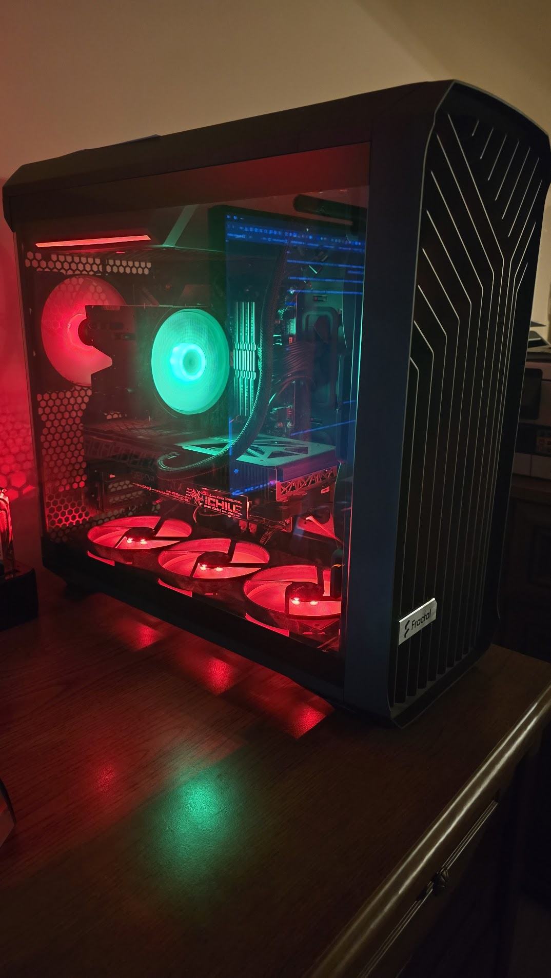

AudRob 514 Opublikowano 19 Kwietnia Opublikowano 19 Kwietnia 5 godzin temu, znaFca napisał(a): Ja mam 3x140 przód, 3x140 bok, 3x140 góra i 1x140 tył. On zamiast boku ma dół. A ja zapytam po co tyle tych wentyli? Do dobrego obiegu powietrza wystarczą 3 przód, jeden tył i tyle reszta to już przesada.
znaFca 245 Opublikowano 19 Kwietnia Opublikowano 19 Kwietnia 1 minutę temu, AudRob napisał(a): A ja zapytam po co tyle tych wentyli? Dla ciszy

znaFca 245 Opublikowano 19 Kwietnia Opublikowano 19 Kwietnia 600 rpm na tych Fractal jest bezgłośne. W porównaniu do Silent WIngs 4 które były przed nimi.

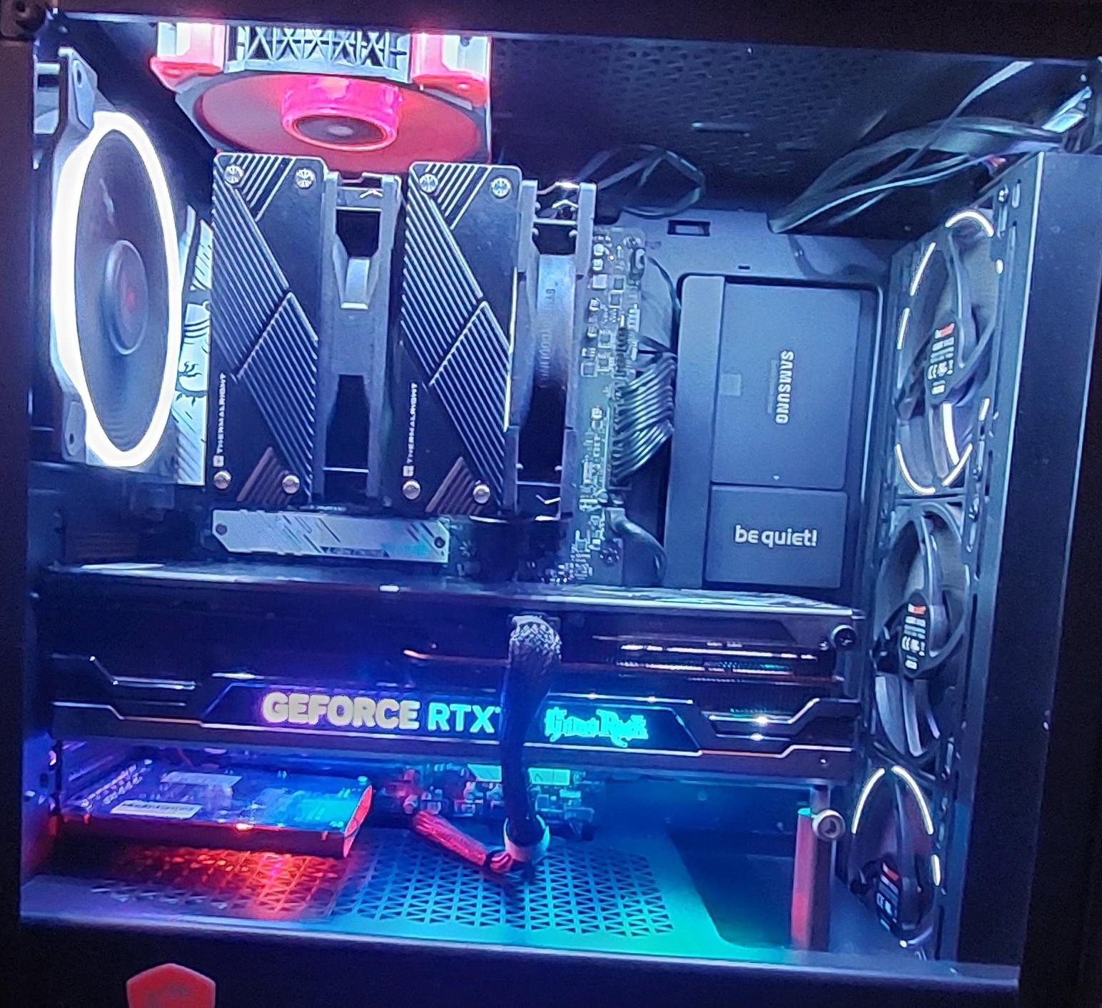

AudRob 514 Opublikowano 19 Kwietnia Opublikowano 19 Kwietnia 1 minutę temu, maxmaster027 napisał(a): Mozesz miec jeden ch**** i bedziesz mial glosniej. U mnie siedzą 1x140 i 3x120 wszystkie be quiet Takie i jest cisza. morele.net/wentylator-be-quiet-light-wings-120mm-pwm-high-speed-3-pack-bl077-9507675/?utm_source=ceneo&utm_medium=cpcbb&ceneo_cid=18ac8852-f725-d9f9-8372-f0fec61ccc72

AudRob 514 Opublikowano 19 Kwietnia Opublikowano 19 Kwietnia 15 minut temu, znaFca napisał(a): Dzięki za szkolenie. Po co ja przerobiłem X rodzajów wentyli i ich ilości Nie ma za co .😊 1 minutę temu, znaFca napisał(a): Sorki, ale nie wiesz co to cisza w takim razie No u mnie są niesłyszalne praktycznie , tak mam ustawione krzywe a wentyli trochę miałem . Począwszy od badziewia za grosze a skończywszy na droższych więc wiem co to jest cisza. Pamiętaj nie ilość się liczy .

AudRob 514 Opublikowano 19 Kwietnia Opublikowano 19 Kwietnia (edytowane) 6 minut temu, JeRRyF3D napisał(a): psuje całą cyrkulację, a tempy skaczą w górę (albo przynajmniej niczego nie wnoszą) Jak napisałem wyżej górny nie jest obowiązkowy, ale 5 stopni zrzucił co jest dla mnie nieistotne bo zawsze mogę go wyj...bać , został włożony na próbę. Temperatury podz. są dobre wentyle chodzą na niskich obr. jest cisza i jest git . Więc po uj wkładać 10 czy więcej wentyli bo nie kumam? 41 minut temu, lukadd napisał(a): Lepiej mieć więcej na niskim rpm niż mniej na wyższym. Nie zgodzę się, lepiej mieć mniej ale większych na niższym rpm , niż więcej na wyższym rpm. Czyli jak masz możliwość włożyć dwa 140mm niż 3 120 mm i obniżyć obroty😊 Edytowane 19 Kwietnia przez AudRob
