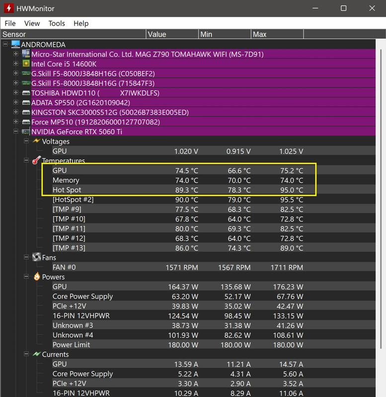

peterchen86 14 Opublikowano 15 Lipca Opublikowano 15 Lipca U mnie Hot Spot w Furmarku na ustawieniach stock 90.8 stopni przy temperaturze GPU 75,8 stopnia. Po UV na 0,8900 V duży spadek bo Hot Spot tylko 78 stopni. Delta wygląda dobrze

sideband 3 634 Opublikowano 15 Lipca Opublikowano 15 Lipca 3 godziny temu, Paw79 napisał(a): Czyli jednak to HWInfo64 prawdopodobnie pokazuje Hotspot prawidłowo (trzeba jeszcze poczekać na potwierdzenie), a HWMonitor źle przelicza wartości odczytane z czujnika i zawyża wynik (?). Okaże się z czasem na razie nikt nic nie wie do konca.
Paw79 341 Opublikowano 15 Lipca Opublikowano 15 Lipca 23 minuty temu, KATOzord napisał(a): PNY GeForce RTX 5070 Ti ARGB EPIC-X OC | +225MHZ na rdzeniu i +2000MHZ pamięci Było to zaledwie 15 minut grania w GTA V Enhanced, max detale w 4K. Słabo to wygląda. W takim 007 First Light czy Resident Evil Requiem karta działała zauważalnie głośniej, ciekawe do jakiej temperatury w tych bardziej wymagających grach nagrzewa sie Hot Spot. @KATOzord- przeczytaj kilka postów wyżej. HWMonitor zawyża pomiar (chociaż u Ciebie i tak nie wygląda to najlepiej biorąc pod uwagę obciążenie).

leven 1 099 Opublikowano 15 Lipca Opublikowano 15 Lipca (edytowane) Na surowniźnie będzie gorąco. W pokoju 28 stC, znowu robi się ciepło. W Q2 nie gram, ale jutro spróbuję tego wypalacza, pewnie z 100stC będzie na HS EDIT: dobra, zrzuciłem UV i HS po 10 minutach osiągnął 95 stC !! Nawet nie ruszam Q2 na stock, bo pewnie ponad 100stC na HS zobaczę. Szkoda karty. Nie wiem, co Was tak wzięło na wypalanie GPU, przecież Q2 i używanie karty na stock, to nieporozumienie. UV urywa 40Wat i 10 stC i a w dodatku daje lekkie OC. Edytowane 15 Lipca przez leven

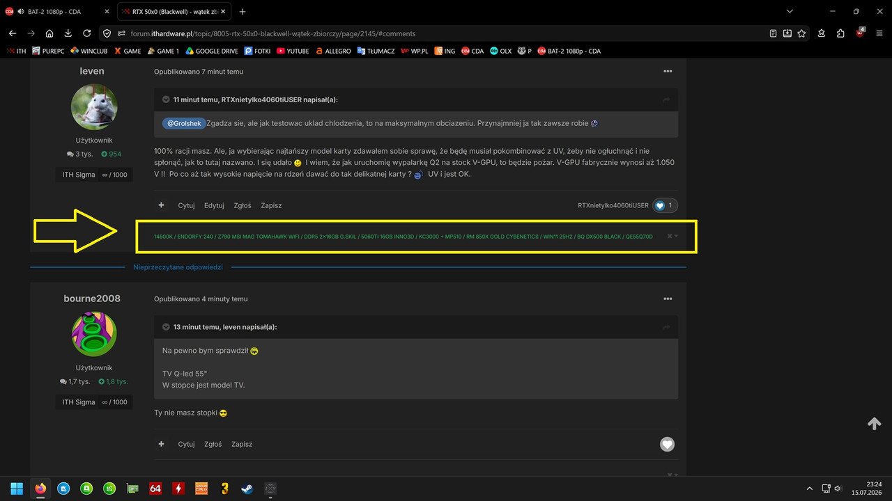

leven 1 099 Opublikowano 15 Lipca Opublikowano 15 Lipca 5 minut temu, bourne2008 napisał(a): Ty nie masz stopki Nie mam ? A to co jest ? 1 1
