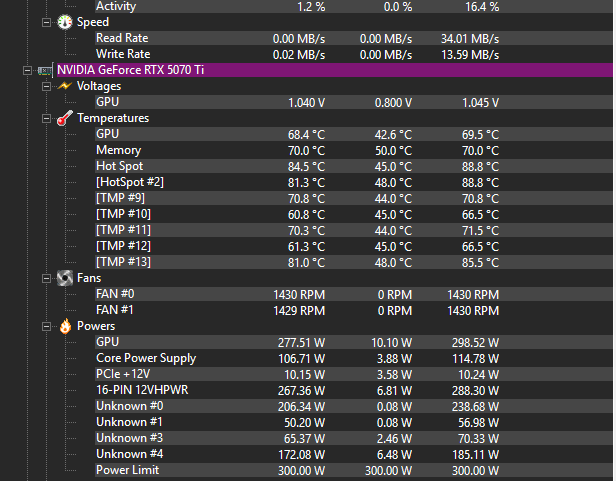

Phoenix. 7 273 Opublikowano 14 Lipca Opublikowano 14 Lipca 13 minut temu, KaszaWspraju napisał(a): 30 min w Arc Raiders, hot spoty prawie 97 stopni. Asus RTX 5070Ti Prime OC Tak dla jasnosci podawajcie jeszcze pobor bo tu przy 260W 97st to odlecialo niezle juz

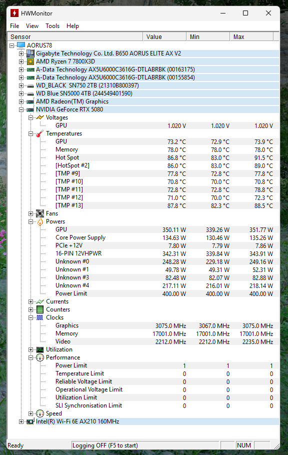

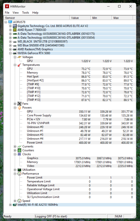

MJRegul 816 Opublikowano 14 Lipca Opublikowano 14 Lipca (edytowane) TESTUJEMY! NOC MŁODA! @Kadajo Edytowane 14 Lipca przez MJRegul 1 1

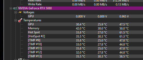

ju-rek 811 Opublikowano 14 Lipca Opublikowano 14 Lipca testowe HwInfo64 www.hwinfo.com/beta/hwi64_851_6025.zip 6

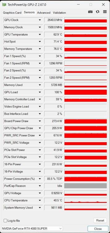

Grolshek 1 375 Opublikowano 14 Lipca Opublikowano 14 Lipca (edytowane) Teraz, RTXnietylko4060tiUSER napisał(a): Hotspoty jak na radeonach Q2 RTX Edytowane 14 Lipca przez Grolshek 1
RTXnietylko4060tiUSER 847 Opublikowano 14 Lipca Opublikowano 14 Lipca @GrolshekJak Ty masz 4080s, a tutaj chodzilo o 5000.
sideband 3 634 Opublikowano 14 Lipca Opublikowano 14 Lipca 14 minut temu, ju-rek napisał(a): testowe HwInfo64 www.hwinfo.com/beta/hwi64_851_6025.zip Elegancko o to chodziło

sideband 3 634 Opublikowano 14 Lipca Opublikowano 14 Lipca Wskazania HWinfo HS odpowiadają tym z HWmonitora TMP3 Także jak się zdecydują, który czujnik pokazuje prawdę to pogadamy 1
MJRegul 816 Opublikowano 14 Lipca Opublikowano 14 Lipca Battlefield 6. 1440p, overkill, DLSS 4.5, DLAA, FGx2, bez v-sync (140-160fps), undervolt na rdzeniu 2820MHz przy około 0.925V i pamięci +2000. Pobór 310W, 1450-1500rpm wentyle. Czyli znowu HS wyżej o 17C niż GPU. Za to temp pamięci bardzo spoko, to ciekawe. Zakładając, że limit mam na 400W to przy 400W byłby piekarnik totalny i pewnie z 2500rpm 1
