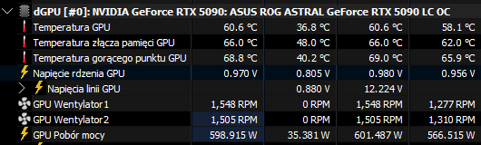

RTXnietylko4060tiUSER 847 Opublikowano 14 Lipca Opublikowano 14 Lipca @MarcoSimonePieknie to wyglada. 1

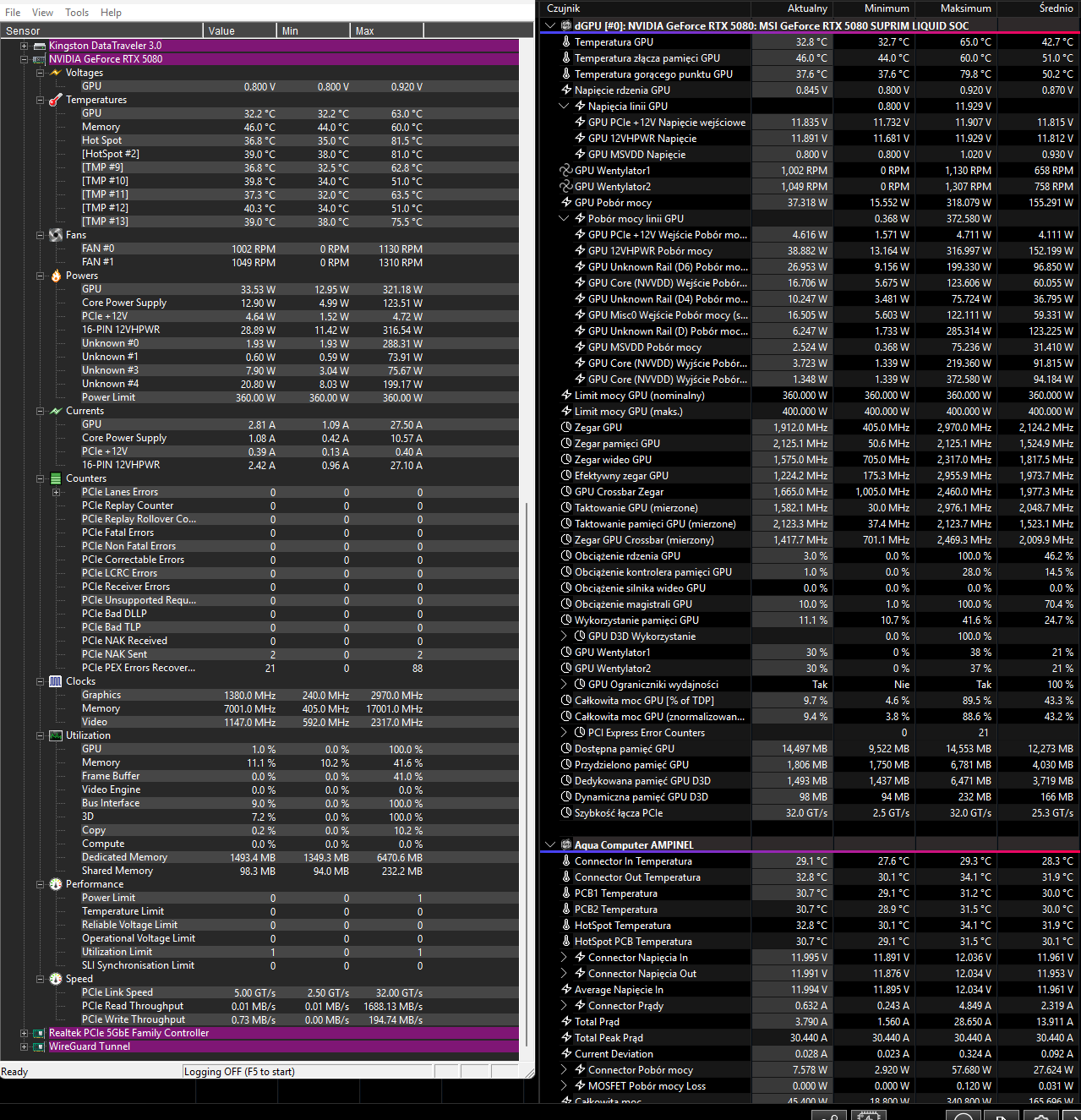

caleb59 2 687 Opublikowano 14 Lipca Opublikowano 14 Lipca 5 minut temu, MJRegul napisał(a): Czyli znowu HS wyżej o 17C niż GPU. 91.5*C po UV? Coś chyba ten UV nie działa jak powinien.

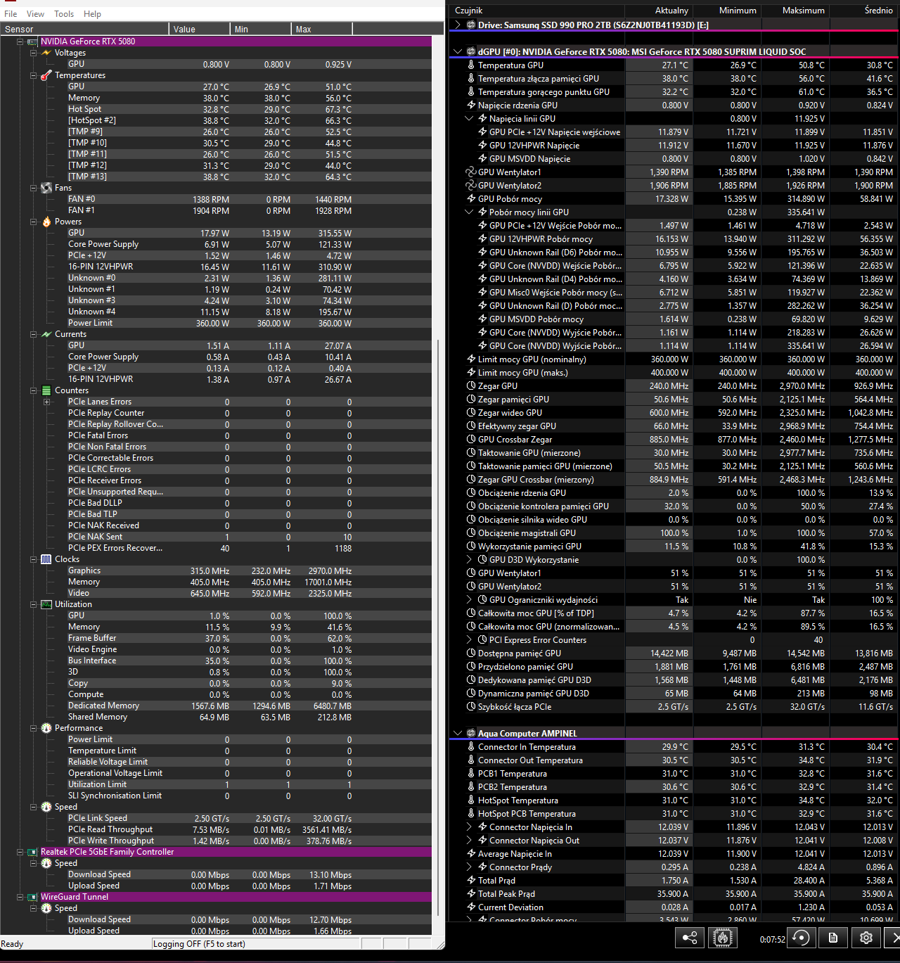

sideband 3 634 Opublikowano 14 Lipca Opublikowano 14 Lipca @MarcoSimone Czyli blok ładnie siedzi masz bardzo podobne wyniki co u mnie, ale u mnie 5090 na powietrzu. Oczywiście nie wykluczone, że wszystkie te pomiary są prawidłowe tylko ktoś znalazł wszystkie czujniki. Ale bez "popsucia" karty to się nie dowiemy tego Stare karty NV tez pokazuje HS, a są to bzdury dopiero od Turinga jest rzeczywisty pomiar HS,. AMD od Vegi już miało w GPU 8 czujników z tego co pamiętam AMD samo to podawało tylko nikt tego nie wrzucił do softu. 1 1
MJRegul 816 Opublikowano 14 Lipca Opublikowano 14 Lipca @caleb59 karta jedzie na biosie quiet gdzie wentyle działają tak by utrzymywać ~75C na rdzeniu więc nie ważne czy ciągnie 250W czy 350W wentyle starają się utrzymać 75C co daje ~90C na hotspot. Mam nadzieje, że pomogłem zrozumieć zagadkę 1

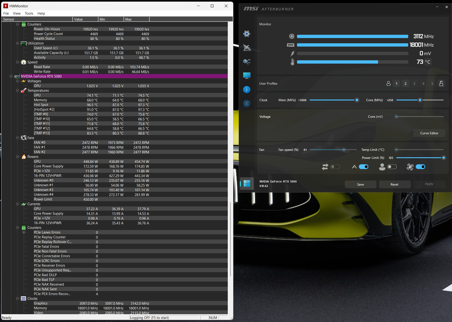

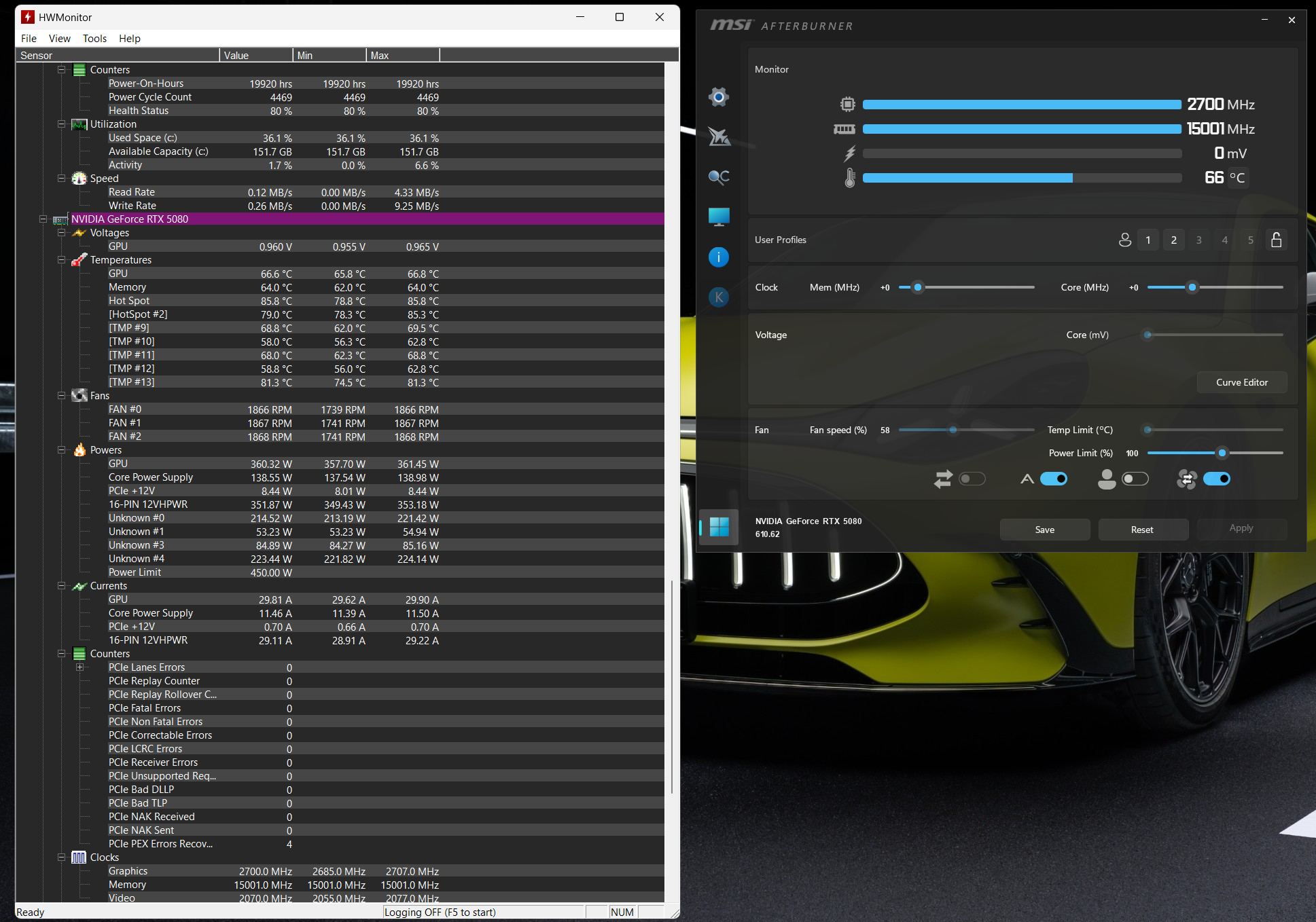

Paw79 341 Opublikowano 15 Lipca Opublikowano 15 Lipca (edytowane) 9 godzin temu, jankooo napisał(a): Test hotspot w Quake 2 RTX 10min- trochę zakurzona Gigabyte 5070Ti Gaming OC, bios quiet, obudowa zamknięta, w pokoju ciepło... Mój Gigabyte Gaming OC RTX5070Ti po podkręceniu (PL 116%, +350MHz/+2500MHz), BIOS Quiet, ~15min. w Quake II RTX 2160p: Hotspot 91C - nie jest źle jak na skrajny przypadek Q2RTX, 1460rpm na karcie i tylko dwa wyciągające wentylatory w budzie (1x120mm tył, 1x140mm top, oba ~700-800rpm). Myślałem że będzie znacznie gorzej po tym co się ostatnio naczytałem o kartach Gigabyte. Edit: Zrobiłem jeszcze raz ten sam test, tylko że z HWMonitor 1.65 zamiast z HWInfo64 w tle. Tym razem po 10min. pokazało mi HS ~96C. Nadal nie jest źle, choć już nie tak dobrze jak na podstawie odczytów z HWInfo64. Wygląda na to, że te programy mogą odczytywać różne czujniki jako Hotspot (?). Edit2: Tak- zdecydowanie HWMonitor i HWInfo64 używają innych czujników do odczytu Hotspota. Pół godzinki w Black Flagu Resynced: w obu programach 270W/70C GPU/66C Mem. Hotspot: HWInfo64: 83C HWMonitor: 89C Edytowane 15 Lipca przez Paw79 1

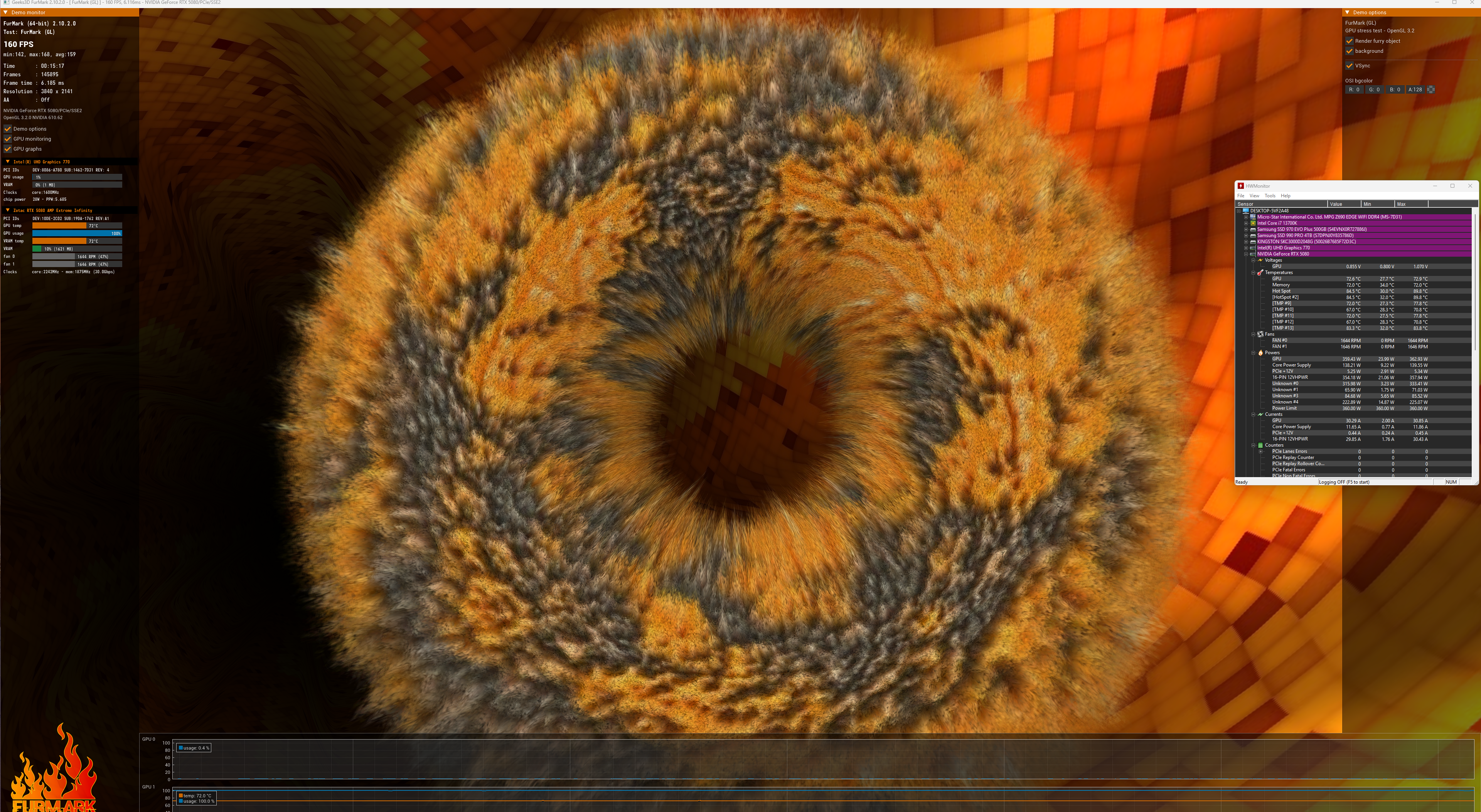

Hero586 11 Opublikowano 15 Lipca Opublikowano 15 Lipca (edytowane) ZOTAC GeForce RTX 5080 AMP Extreme Infinity na ustawieniach default po 15 minutach w Furmark 4k, prawdę mówiąc jak na paste na rdzeniu to nie ma tragedii. Edytowane 15 Lipca przez Hero586
ket_rab 487 Opublikowano 15 Lipca Opublikowano 15 Lipca (edytowane) Steel Nomad 2977@925 i mem +2000 Steel Nomad 2977@925 i mem +2000. Ustawione w AB wentylatory na 51% Chłodzenie AIO rusza z opóźnieniem i dodaje temp do tego max. Edytowane 15 Lipca przez ket_rab

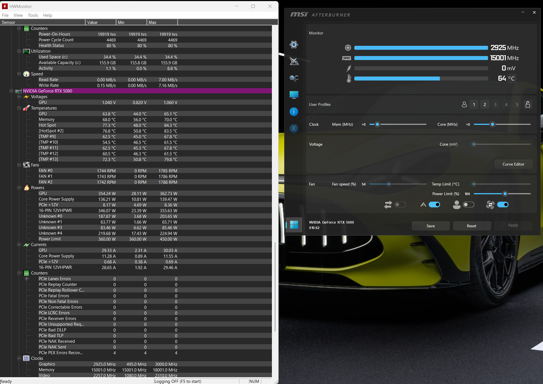

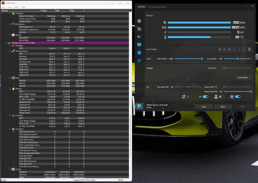

Nex1M 132 Opublikowano 15 Lipca Opublikowano 15 Lipca (edytowane) KARTA GRAFICZNA: GIGABYTE RTX 5080 MASTER WYGRZEWARKA: QUAKE II RTX USTAWIENIA STOCK sesyjka około 10 minut: Spoiler USTAWIENIA OC PL+25, +3000 MEM, +250 CORE (troche slasabo mi wygrzal ten Quake bo nie dobiło do 450W w Hunt Showdown jest to mozliwe :P) Spoiler Poniżej jeszcze FURMARK FURMARK STOCK Spoiler FURMARK OC PL+25, +3000 MEM, +250 CORE Spoiler Czy jest sens zastanawiać się nad PTM? I co wtedy z gwarancją bo chyba Master miały jakąś metaliczną paste to od razu będzie widać Edytowane 15 Lipca przez Nex1M

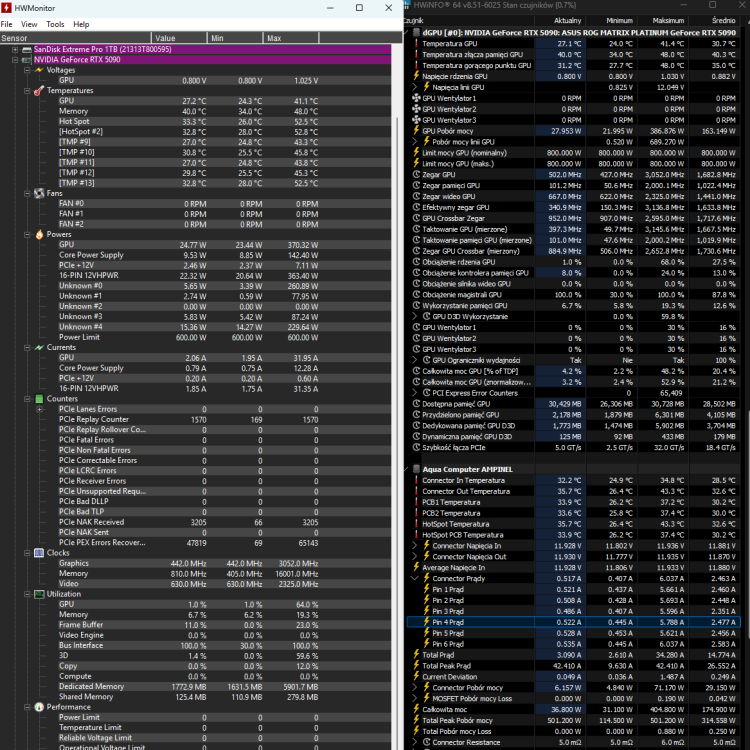

sideband 3 634 Opublikowano 15 Lipca Opublikowano 15 Lipca https://www.hwinfo.com/forum/threads/nvidia-rtx-5080-incorrect-gpu-hotspot-temp-missing-3rd-fan-speed-summary-info.10306/page-2 HWiNFO reads the hotspot directly from internal sensors. No estimations. 1
Paw79 341 Opublikowano 15 Lipca Opublikowano 15 Lipca 1 godzinę temu, sideband napisał(a): https://www.hwinfo.com/forum/threads/nvidia-rtx-5080-incorrect-gpu-hotspot-temp-missing-3rd-fan-speed-summary-info.10306/page-2 HWiNFO reads the hotspot directly from internal sensors. No estimations. Czyli jednak to HWInfo64 prawdopodobnie pokazuje Hotspot prawidłowo (trzeba jeszcze poczekać na potwierdzenie), a HWMonitor źle przelicza wartości odczytane z czujnika i zawyża wynik (?).
Nex1M 132 Opublikowano 15 Lipca Opublikowano 15 Lipca Na to wyglada, ja z kolei mam pytanie czy warto sie bawic w zakladanie PTMA do RTX 5080 Master przy roznicy hotspotu rzedu 20-25C? I czy da aie to zrobic tak zeby miec gware?
Hero586 11 Opublikowano 15 Lipca Opublikowano 15 Lipca @Nex1M nie ma co kombinować póki temperatury w normie. Na 3080 Ti Aorus Master dopiero po 4 latach konieczny był serwis, a pobór mocy był praktycznie identyczny jak na 5080.
