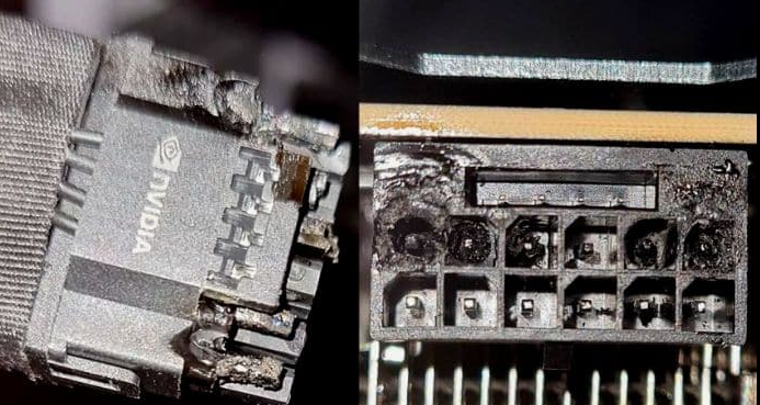

Teoretycznie nic tam się nie powinno złego dziać z tą kartą bo to w końcu topowe chłodzenie powietrzne. Z drugiej strony warto przeciwdziałać bo co prawda pożaru nie będzie ale wtyczkę możesz upalić - UV zawsze zmniejszy szansę ewentualnej awarii w przyszłości.
  • Upvote 2

będzie dobrze, wytrzyma, a jak nie wytrzyma to poczujesz nosem, plastik przy 600W specyficznie pachnie
Jak zrobisz dobrze UV to masz przy RTX 5090 między 100 a 150W mniej poboru i 3-5% wydajności na plus.
