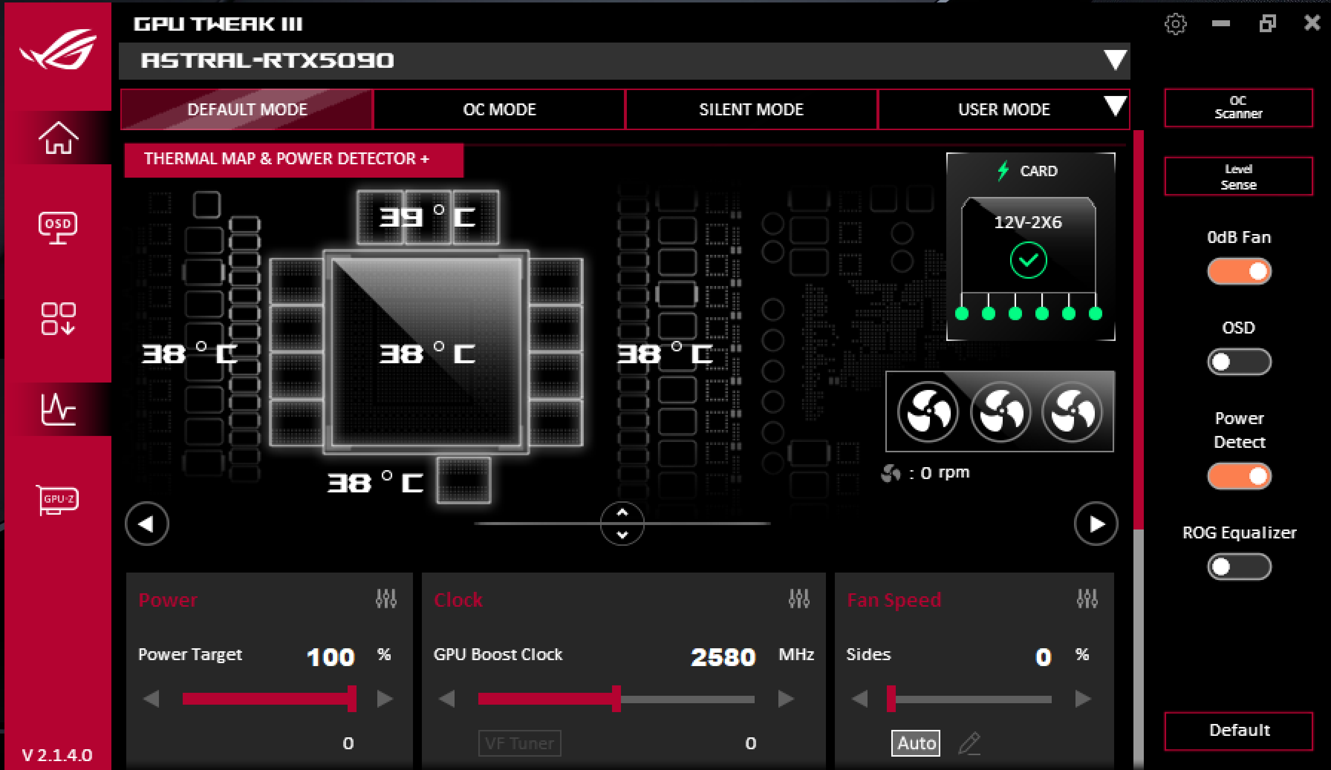

37 minut temu, userKAMIL napisał(a):
Wcześniej ktoś wspomniał aby GPU Tweak zainstalować. Na coś konkretnego tu uwagę zwracać?
Graj i najedź myszką na te zielone piny to zobaczysz, czy kabel dobrze siedzi.
Dobrze widzę? Instalujecie aplikację żeby sprawdzić czy kabel dobrze siedzi? :wariat:

@Kanzu ja monitoruję rozkład natężenia na pinach HwInfo64 na OSD i pokrywa się idealnie ze wskazaniami z GPU Tweak.
Kable H++ 12v-2x6 mają z tego co pamiętam bezpieczny limit na poziomie 9.2-9.3A na pin gdzie przy kablach 12vhpwr było to 8.3-8.5A na pin 👍
Z lewej strony u góry jak najedziesz myszka na logo asusa to pipek zaczyna świerszczyć.
