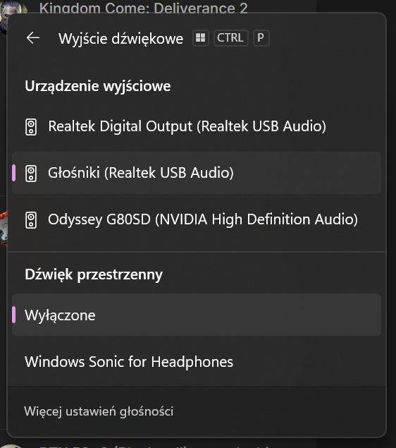

Ktoś się orientuje co mogło się pokaszanić przy instalacji nowych sterów nv?
Po zainstalowaniu nie mam dźwięku.

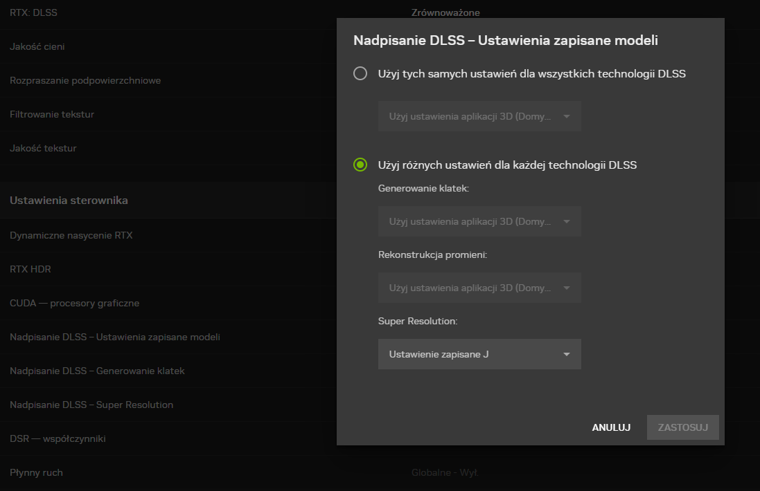

36 minut temu, Mizu napisał(a):
Nvidia App i nowy sterownik są zabugowane mocno. Ten override DLSS4 wiele gier nie obsługuje (trzeba przeinstalować Nvidia App jeśli pokazuje nieobsługiwane na WSZYSTKICH grach). Niektóre gry crashują, niektórym grom nie działa chyba Reflex i zamiast 158fps na 165hz monitorze nie ma capa. Cyberpunk raz ma 158 fps, otworze jakieś drzwi albo wsiąde do samochodu robi się ~120 fps, alt tab i wraca 158 fps na minute albo dwie :E DLSS jest ustawione na stały preset, nie "auto". CO TU SIE W OGÓLE DZIEJE
Odinstaluj tą nakładkę app i ręcznie wklej pliki DLSS4 do folderu gry z starym DLSS (to są 3 pliki)
Do folderu profilera wklej plik xml, żeby było widać DLSS.
W profilerze ustaw DLSS na J (to będzie ten nowy transformers)
DLSS4: https://easyupload.io/m/xgy5cc
Inspektorprofiler: https://github.com/Orbmu2k/nvidiaProfileInspector/releases
xml: https://easyupload.io/d4ceij
A jak wyjdzie stabilna apka w sterowniku, to się już w niej będzie robić :)
A po co Ci głos ? Czytaj z ruchu warg :E
A na poważnie, sprawdź w ustawieniach dźwięku, czy Ci nie przełączyło na inne źródło.
