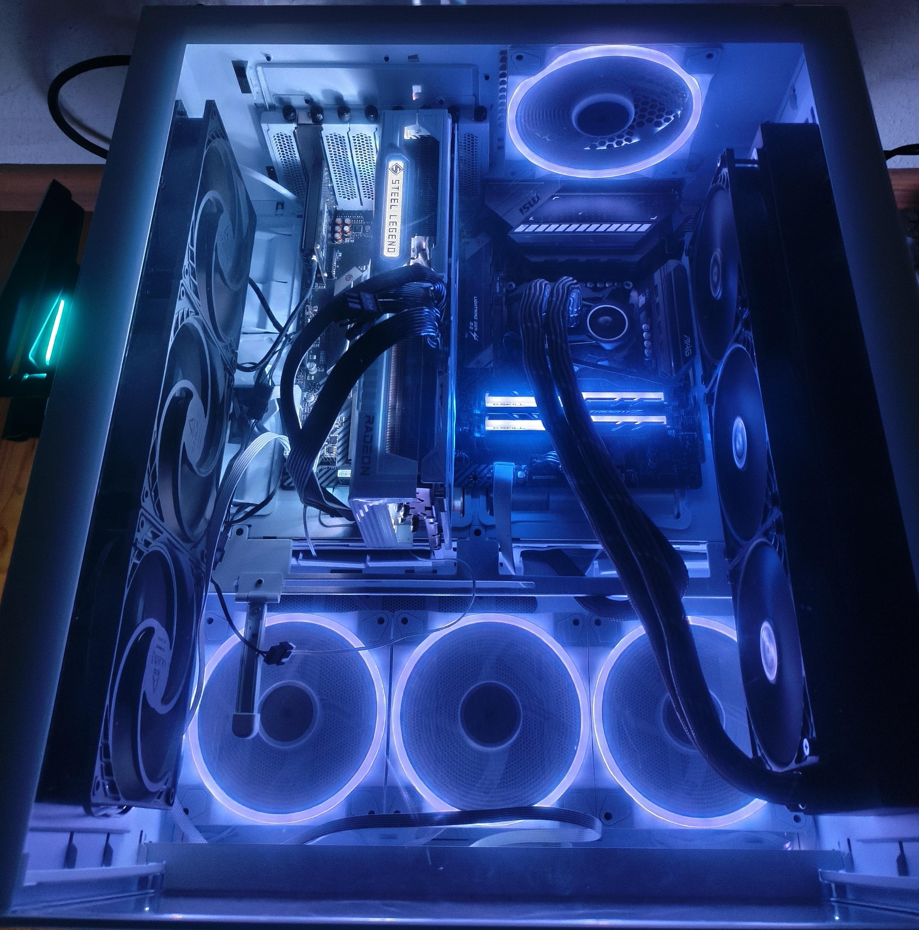

Zmontowałem budę. Ja pierdziele co za przeprawa. Powkładałem wszystko zabieram się do podpięcia przycisku power i pikachu face, buda jest na wtyk FP zamiast pinów no do Aurosa nie da rady podpiąć. :banana:Paczam szybko na Tomahaka no elegancko wszystko się zgadza przekładamy płyty. Rozpiąłem AIO ciągnę, pompa wyszła z prockiem, po czym procek pac na ramy. W wuj pinów pogięte - kurtyna. 2h prostowania.
Instrukcje w BeQuiet tworzy jakiś debil ale to jakiś skończony kretyn albo AI.
Teraz tempy latają od 80 do 83 na HS wentyle max 1.2-1.3k rpm, Rdzeń 60-63. Delta równe 20 jak w morde strzelił. Pewnie można niżej ale nie bardzo chce ganiać 3x140mm powyżej 900 rpm.
Do tej tak. Zero informacji gdziekolwiek, że wtyk jest FP. Przejściówki nie ma w zestawie. Ja naprawdę wymaga tylko podstawowych informacji. Generalnie kabel FP to trzeba wypleść jak nie masz ekstendera, bo jest za krótki. Kurtyna :E Musiałem przekładać wszystko na Tomahawka z chwile wcześniej złożonego kompa. Generalnie cały reddit zawalony tematami, co to w ogóle ma być xD

Mam wrażenie że kupiłeś inną budę niż ja mam (znaczy w pewnym sensie tak bo ja kupiłem wersję bez wentyli :E ), do niczego w niej nie była mi potrzebna instrukcja, wszystkie wtyczki opisane i tylko wpiąć w mobo, nawet nie wiem czy była dołączona z budą, bo jej nie wyjmowałem z pudełka  :D
No u w moim GB nie wepniesz nic. USB-C na płycie niet, Panel FP często można wpiąć w złącze pinowe ale nie w tym mobasie bo ta gdzie wtyczka ma zaślepiony pin to płyta ma piny i trzeba by rzeźbić. Natomiast Instrukcja to jest majstersztyk nie jest nic napisane są tylko obrazki, które sprawdzają się do informowania jak wyjąć filtr ale trochę tekstu do kabelków kilkunastu i dwóch hubów, to jest wskazane. Choćby zwykły schemat ze złączami jak w jakiejkolwiek instrukcji od mobasa. Trochę tekstu jednak dało się dać do rozpiski kontrolera argb. Ogólnie jakby dwa zespoły robiły budę jeden z szkielet, który jest super. No topka. No i ten drugi co wrzucił huby i jakieś kable i fajrant. No i za krótki kabel FP dla płyt atx to jest absolutna wisienka na torcie.
Teraz tak 4 light wingsy są tak jasne, że na wbudowanym kontrolerze w nocy jest trochę przypał przy 11 to jakiś hardcore musi być.
No i tu się trzeba ratować mobasem i jego kontrolerem argb no i tu MSI klasycznie potrafi zmienić kolorki na ramie Gskilla a jak idzie o adresowanie argb kontrolera obudowy, to potrafi wyłączyć doidy tudzież zresetować komputer :thumbup:
No to spróbowałem OpenRGB oprócz moich gratów wykrył bezprzewodową kalwę logi z rgb, której nie mam xD a jak puściłem komendy do płyty, to co prawda OpenRGB zmienił kolory diod ale po kilku zmianach uwalił FW argb na płycie i a szkoda gadać, szkoda strzępić ryja. Fantastyczne narzędzie :thumbup: trzeba było wrzucać FW argb i robić clear cmosa.
Już sobie przypomniałem czego po przesiadce na B550 wywaliłem całe rgb :banana:
No i tu wchodzi cały na biało Asrock 9070XT Steel legend ze swoim kontrolerem ARGB. Podpinasz kabel od huba budy do GPU przestawiasz budę w tryb adresowania. Uruchamiasz leciutki soft asrock polychrome i wtedy dzieją się rzeczy NIESTWORZONE wszystko działa od strzała, bez żadnego problemu i nie gryzie się z innym softem.
Wybierasz tryb argb, kolor i jasność argb wysyłasz komendę i wszystko od GPU po RAM świeci jak chcesz i nie trzeba już siedzieć przy kompie w okularach przeciwsłonecznych . Dzięki Pan AsRock
Jeszcze trzeba dokupić 3 LS3 odwrotne i extendery do kabli. W AIO najwyżej chłodnice pomaluje no chyba, że się trafi jakieś dobre promo na białe AIO to się pomyśli.

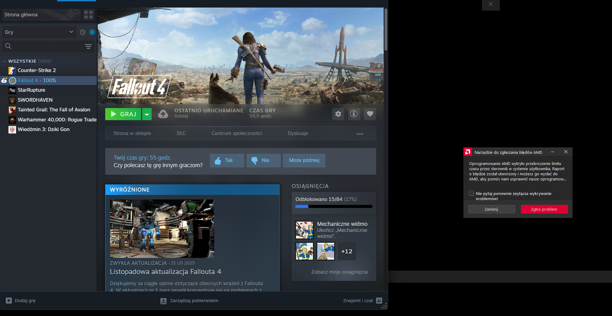

Jak tu nie kochać AMD w kartach graficznych. Drugi dzień z 9060XT nic nie dotykane i taki efekt:
DDU oczywiście użyte do deinstalacji 4080.
Spróbuj przyciąć zegar do 2 GHz i zobacz czy się sypnie jak nie to Bethesda. Jak się sypnie to driver a jak driver to sobie poczekasz na fix, bo jeszcze nie widzę aby ludzie bluzgali na Fallouta 4.
Spoko luz. Ja od czerwonych mam tylko procki, grafikami się brzydzę. To karta na handel wsadzona do kompa tylko dlatego bo któryś z forumowiczów potrzebował info czy na Tomahawku B650 działa PCI 5.0. Działa. Karta wylatuje jak tylko zamontuję PTMa na normalnej, zielonej karcie :P
A to chill szybkie rozwiązanie, bo tak to rozwiązanie problemów i to w sponsorowanych przez siebie grach zajmuje czasem i kwartał a jak jest to tech demo nvidii jak cyberbug no to nawet lata :E
