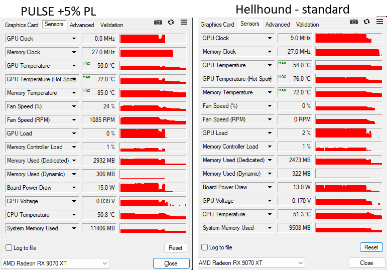

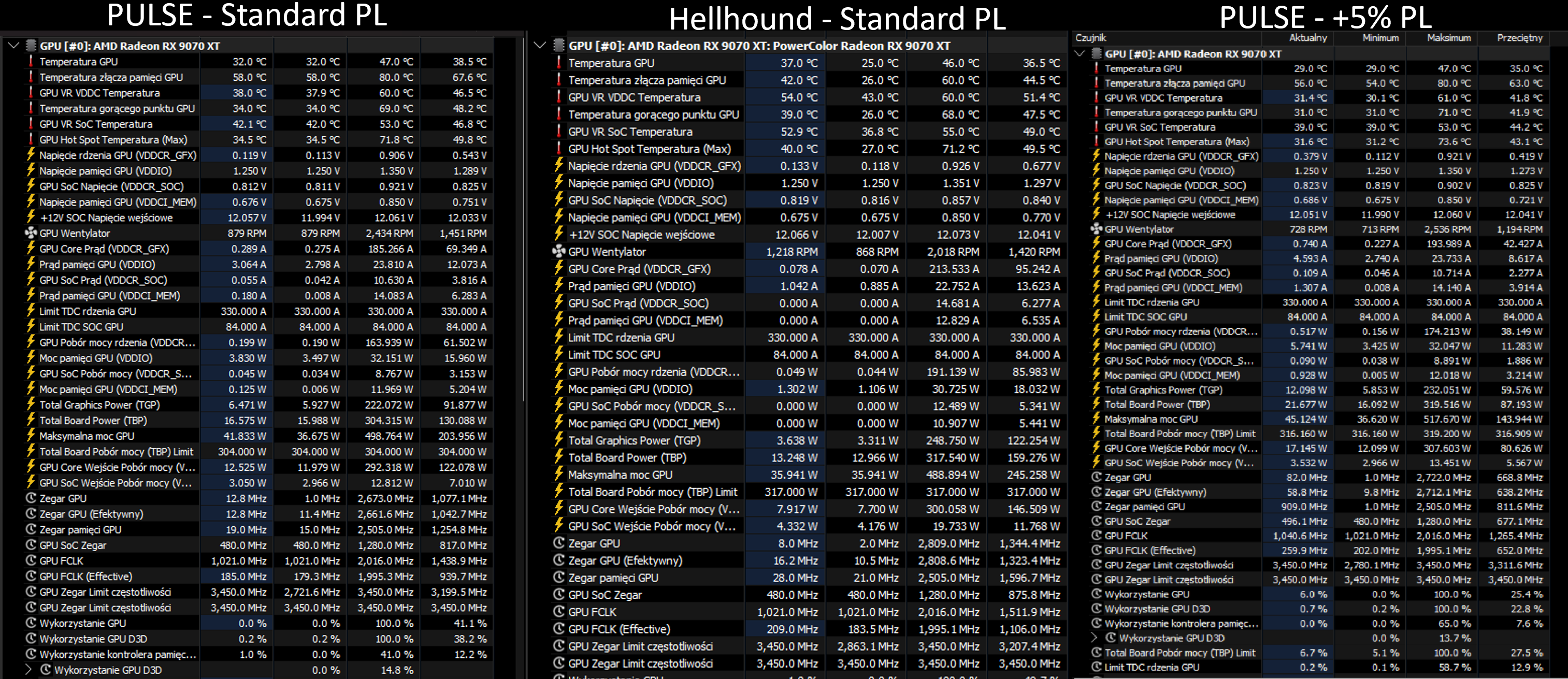

@miro, @Krzysiak zbliżyłem power limit, aby uzyskać zbliżony pobór prądu. Poniżej wrzucam szybkie porównanie wyników z 3DMark Steel Nomad oraz Battlefield 6 (niestety nie na wszystkich parametrach oznaczyłem wartości maksymalne). Pulse zrobił na mnie dobre wrażenie – kusi dodatkowym rokiem gwarancji i oferuje tylko nieznacznie niższą wydajność. Jedyne, co budzi mój niepokój, to wyższe temperatury pamięci.
