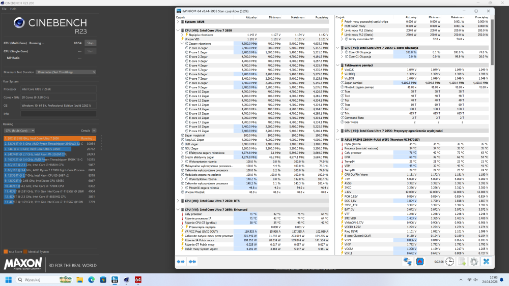

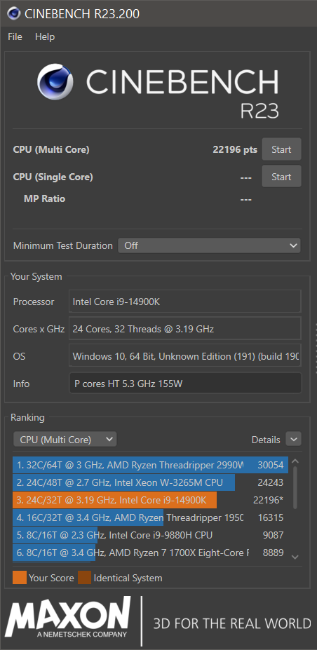

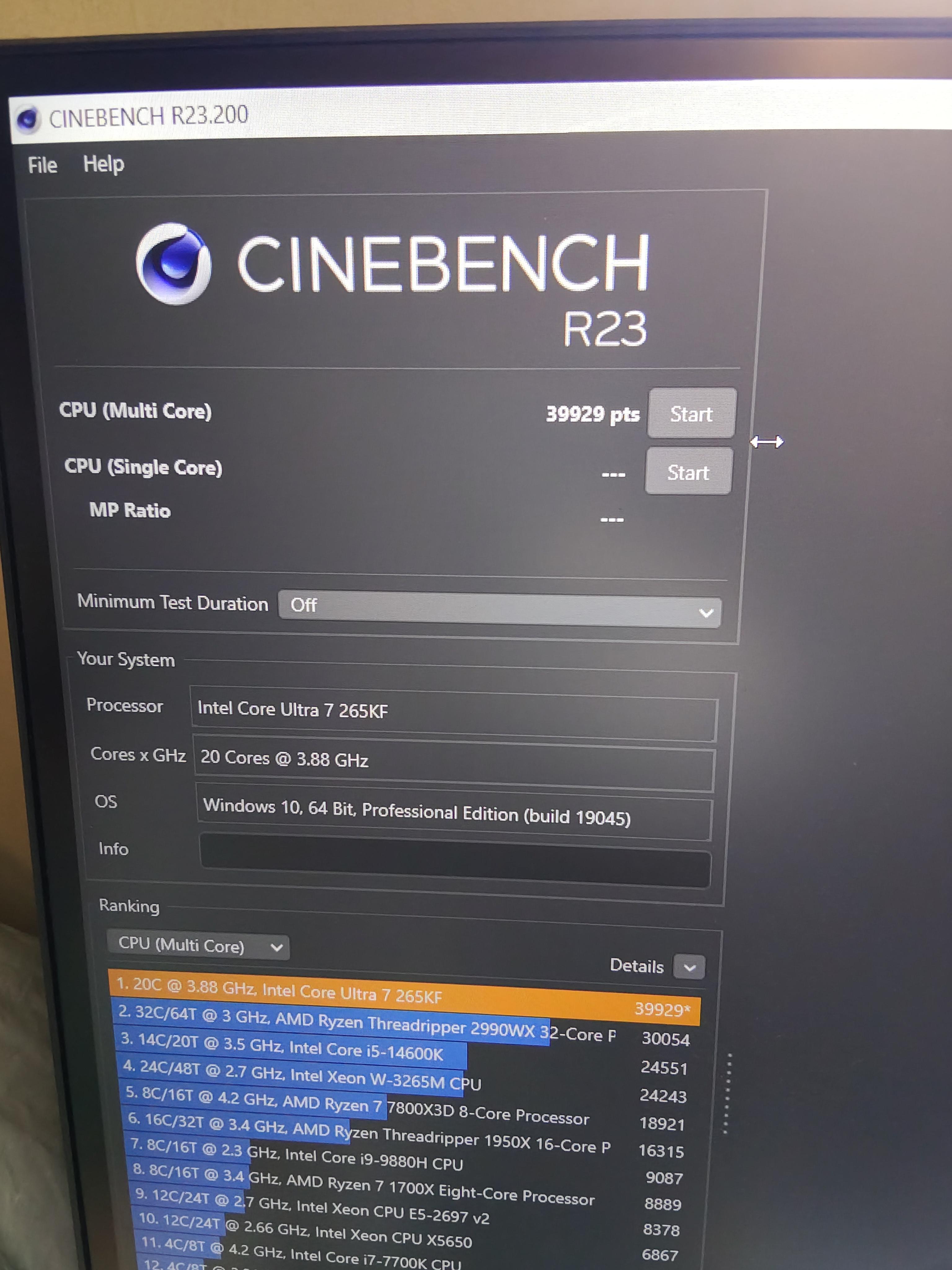

Pentium D 2 076 Opublikowano 23 Kwietnia Opublikowano 23 Kwietnia (edytowane) Godzinę temu, wallec napisał(a): Ile idzie Ci all core w cb r23? 5.6? P55, jeszcze na stock z UV a powyżej to już trzeba cudować. Pewnie któryś rdzeń słabszy, ale szukać mi się nie chce. Tutaj P 55,5 E 52,33 Edytowane 23 Kwietnia przez Pentium D 1
maxmaster027 1 344 Opublikowano 23 Kwietnia Opublikowano 23 Kwietnia 4 godziny temu, wallec napisał(a): Ile idzie Ci all core w cb r23? 5.6? U Ciebie do wieczna rzeźba setupu nastawów, timingow że tez Ci sie chce/ Ja jak ustawilem raz to tak jest i działa, aczkolwiek podziwiam entuzjazm w wiecznym ustawianiu i polepszaniu działania.

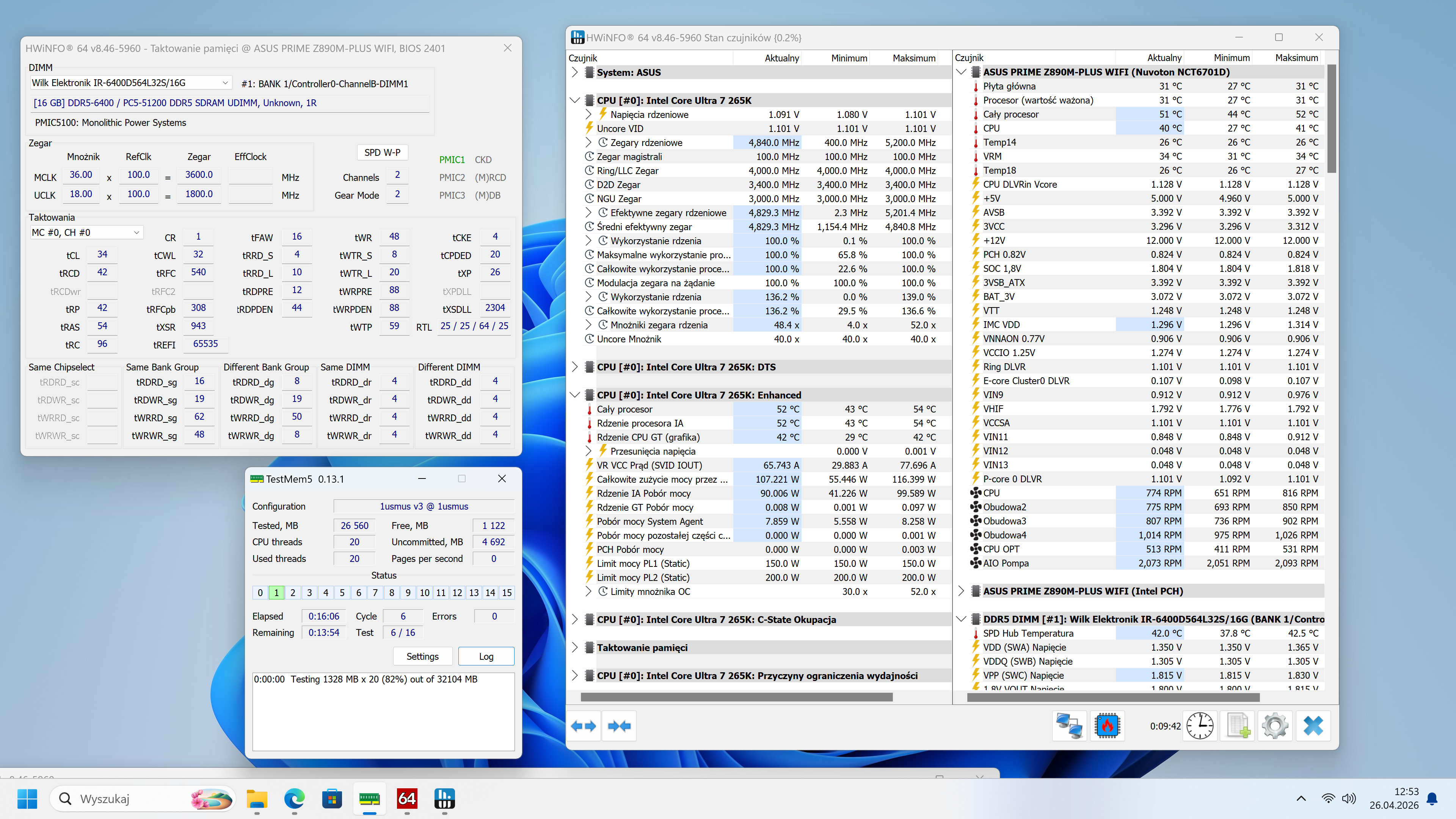

Pentium D 2 076 Opublikowano 23 Kwietnia Opublikowano 23 Kwietnia (edytowane) 5 godzin temu, wallec napisał(a): Jak ring d2d i ngu? D2D 34 i NGU 32, ale to praktycznie nic nie dawało w cine a tym bardziej do walidacji niepotrzebne więc zbyt dużej uwagi do tego nie przywiązywałem. Zastanawiało mnie czemu gdy ten proc wciąga 290W to z gniazdka wciąga 440W, ale chyba jest ok. Zasilacz 48W VRM 30W Reszta płyty 10W GPU 15W ALF3 17W SSD 3W RAM 5W Proc 290W Teraz muszę znaleźć ustawienia jakie bym miał na co dzień gdybym to sobie zostawił. Edytowane 23 Kwietnia przez Pentium D

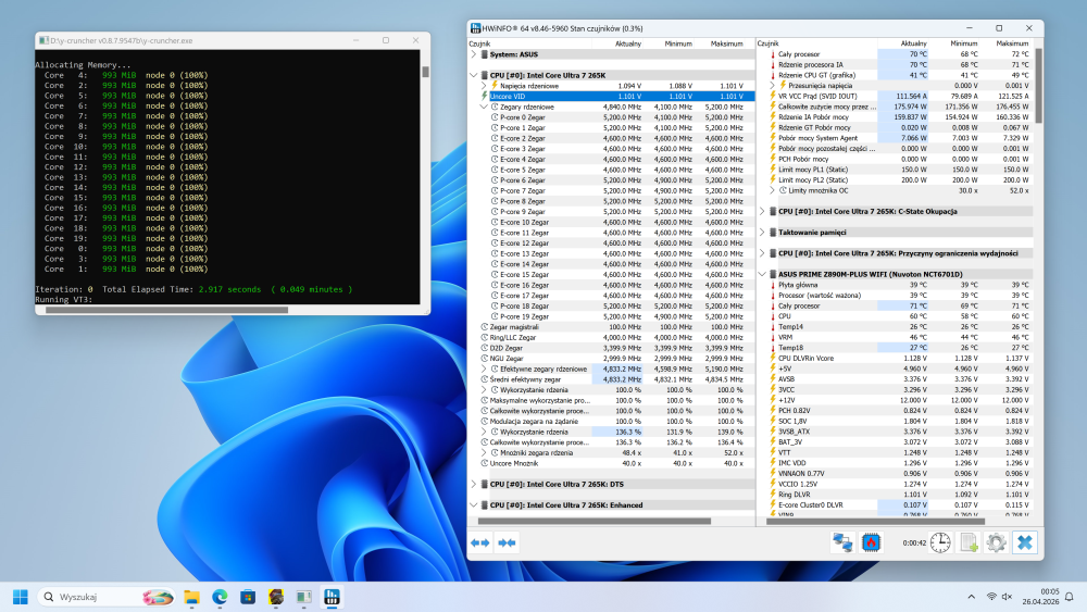

Pentium D 2 076 Opublikowano 24 Kwietnia Opublikowano 24 Kwietnia 13 godzin temu, Pentium D napisał(a): Pewnie któryś rdzeń słabszy, ale szukać mi się nie chce. Jednak poszukałem, ale gówno to dało. Szukałem min V dla 5,6 GHz w OCCT SSE rdzeń po rdzeniu i rozbieżności od 1,185 do 1,25V ale ta wiedza nic nie daje w Cinebenchu. Nawet jak się każdy rdzeń dovoltuje po 20 mV to się wywala. W OCCT robiłem tak aby proc miał chociaż te 75-80*C w czasie szukania min V. 4 godziny zmarnowane. Podsumowując Arrowa to fajne rdzenie E, ale grzeją się jak głupie i przez to jak są rozłożone robią za ciepły kocyk dla rdzeni P. Jednak inaczej się tego zrobić nie dało bo gdyby było jak w Raptorze to byłby jeden spory hot spot.
wallec 1 930 Opublikowano 24 Kwietnia Opublikowano 24 Kwietnia Na 265k jest ściana na 5.5Ghz przez dlvrin. Żeby ją przebić musisz mieć dużo wyższe napięcie dlvrin niż pcore vcore np 1.35v dlvr a pcore 1.25
Pentium D 2 076 Opublikowano 24 Kwietnia Opublikowano 24 Kwietnia Ja i siebie tej opcji nie widzę i w sumie to już wyjebongo w tę platformę. Dwa dni przy tym siedziałem i starczy. E jajka fajne. Po co wsadzili rdzenie P to nie wiem.

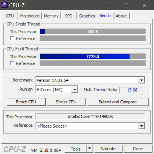

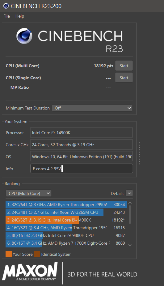

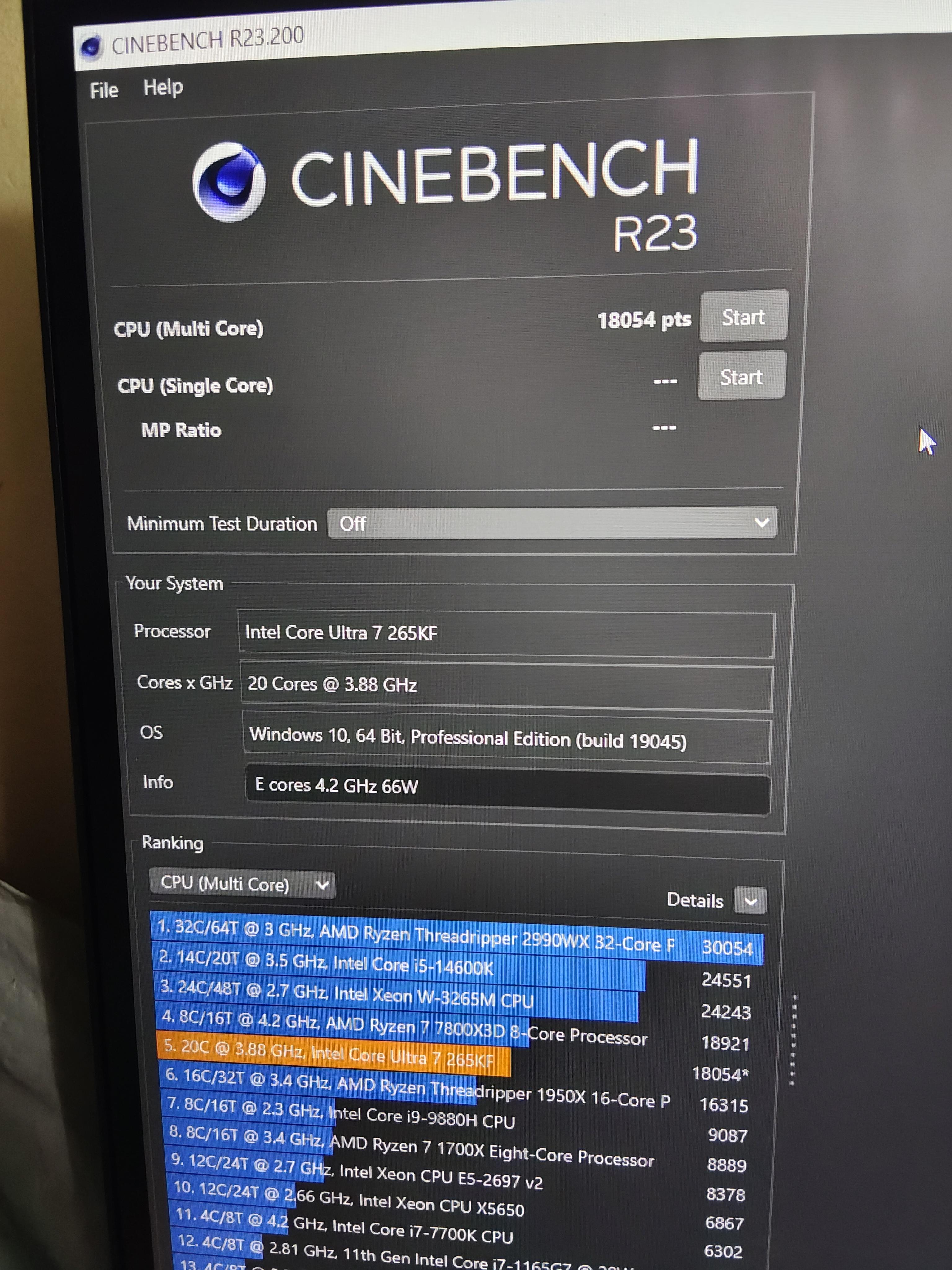

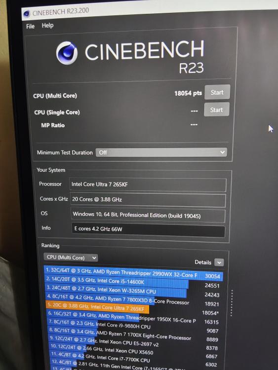

Pentium D 2 076 Opublikowano 24 Kwietnia Opublikowano 24 Kwietnia (edytowane) Ja bym chętnie przyjął te rdzenie E do Raptora bo one faktycznie są efektywne. Oba na 4.2 GHz i 12 E jajek objeżdza 16 jajek w Raptorze Single-Thread 685 Multi-Thread (12T) 8202 W Cine 12 jajek Arrowa 66W a 16 jajek Raptora 95W Jeszcze test samych P core Raptor vs Arrow w Cinebench. Dla testu w CPUz musiałbym wyłączyć HT w biosie, ale mi się nie chce. I jeszcze test P cores z HT Patrząc na wyniki Arrowa widać, że kafelek z rdzeniami im wyszedł. Znaczny wzrost wydajnośći i możliwości OC rdzeni E. +30 - 40% wydajności przy zwiększeniu wydajności energetycznej. Rdzenie P też mają wzrost ipc o 8%. Szkoda, że w grach im taka lipa wyszła Gdyby Arrow był monolitem jak Raptor, miał HT, to teoretycznie na 5.3/4.2 GHz robiłby 48k punktów przy poborze 243W. Edytowane 25 Kwietnia przez Pentium D

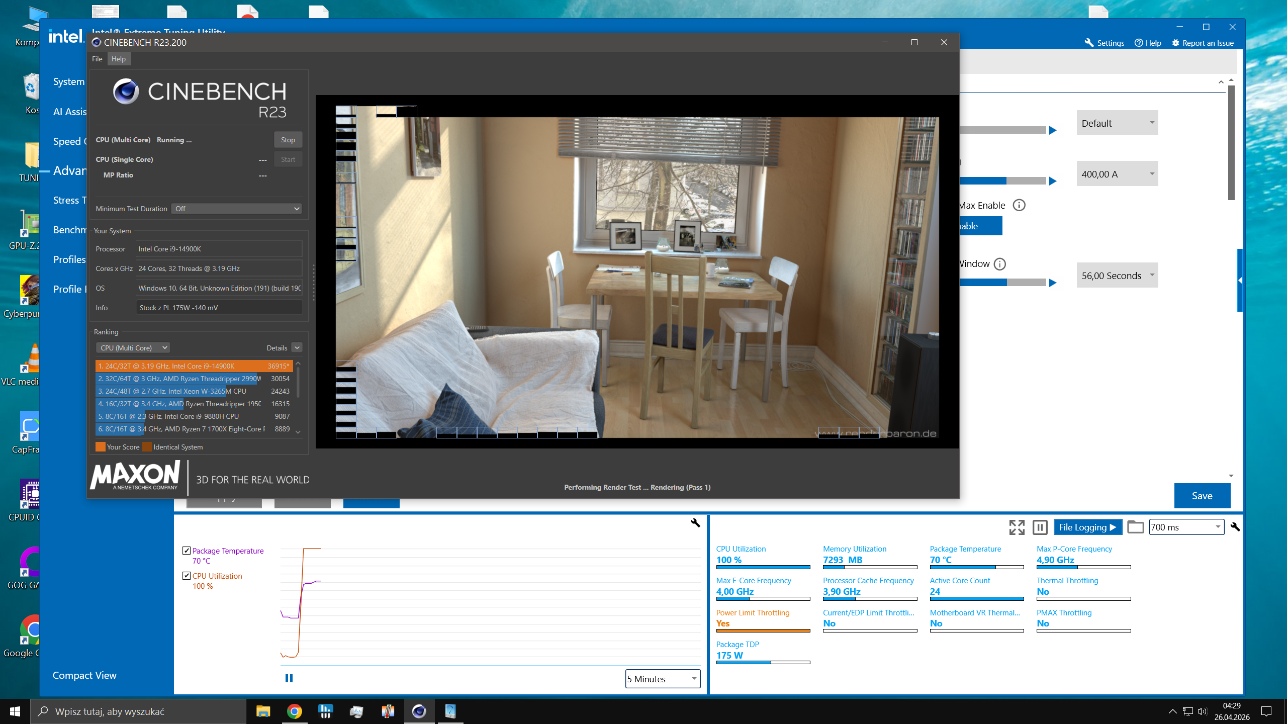

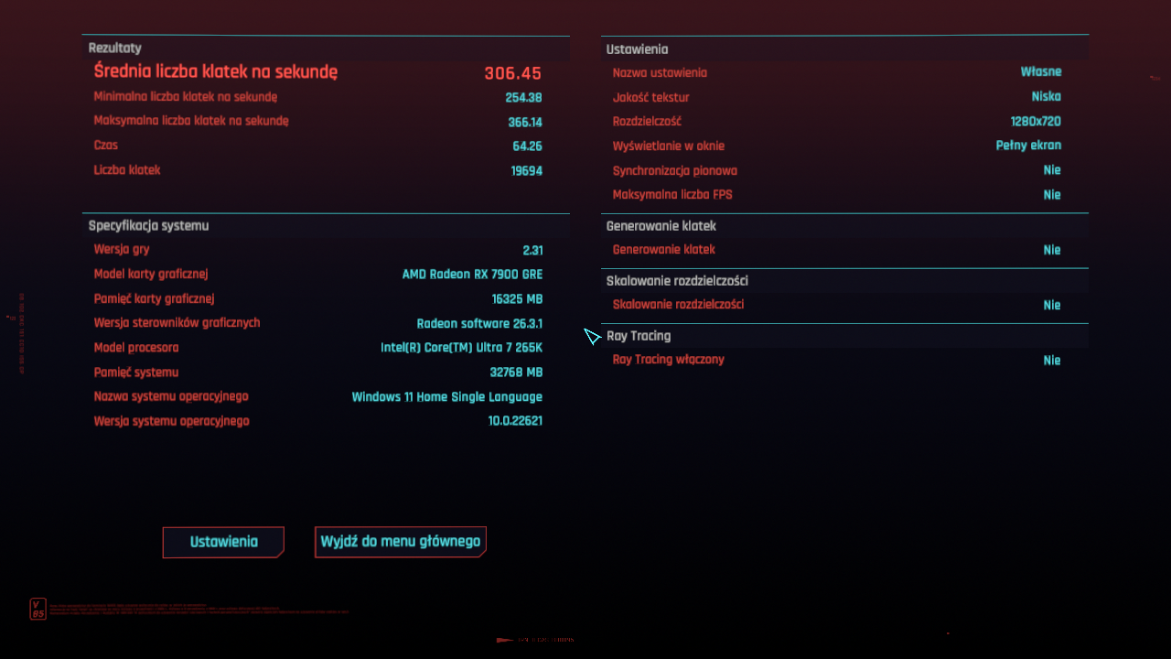

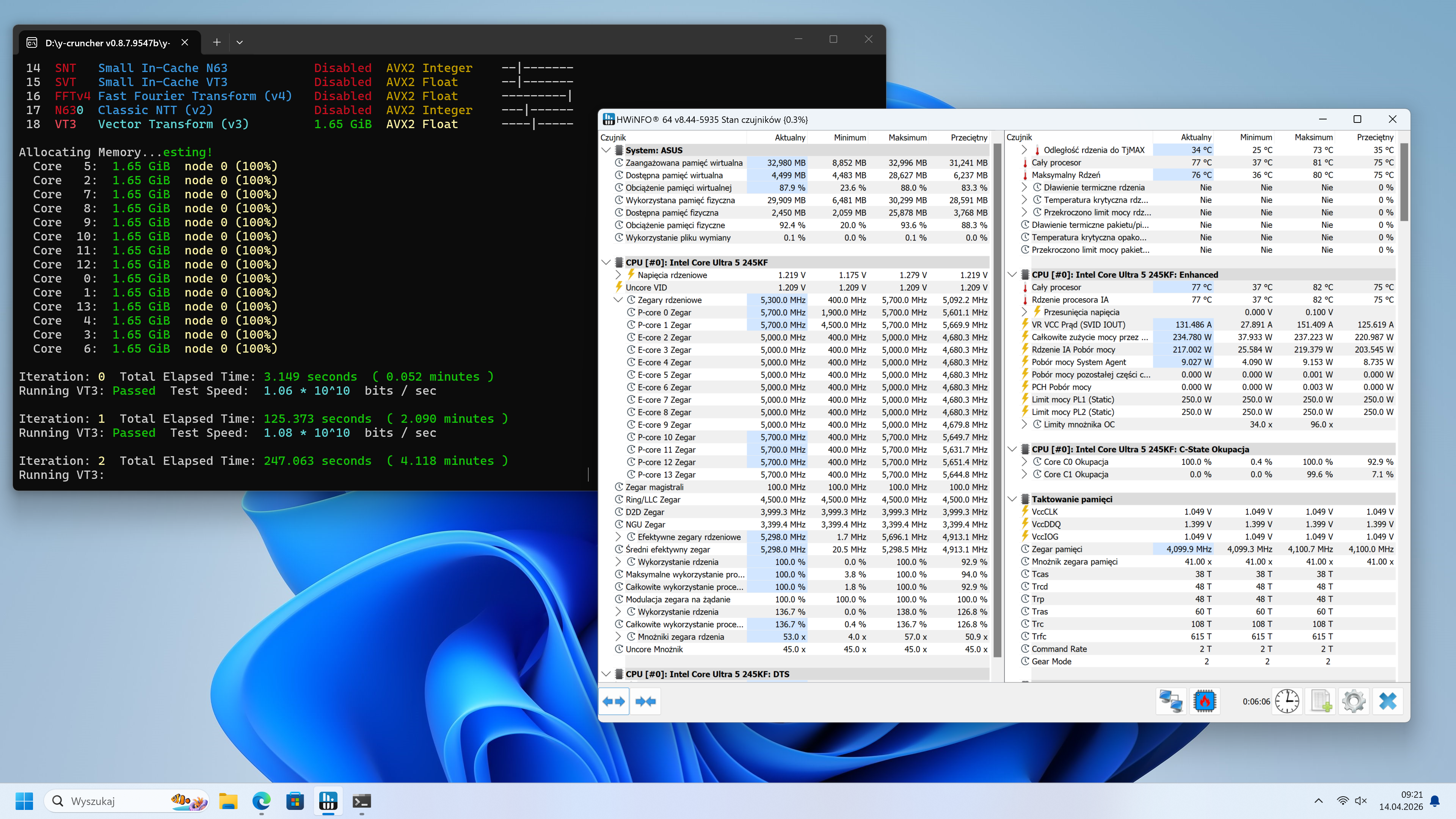

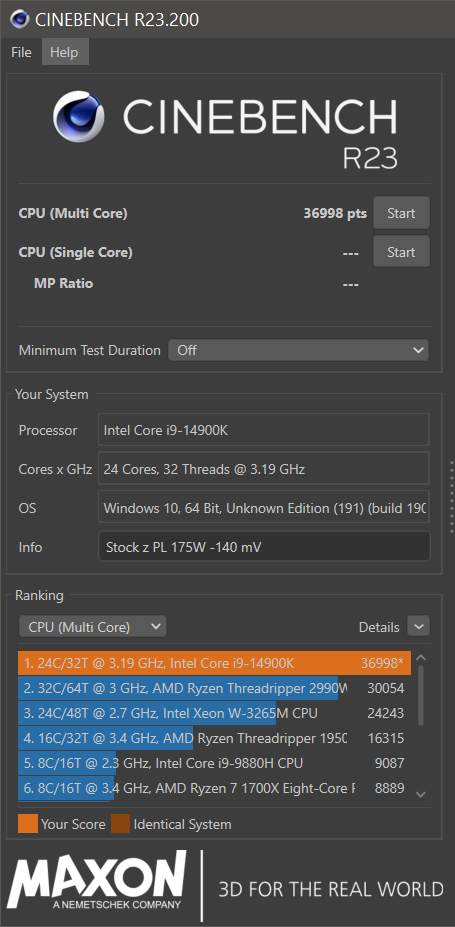

wallec 1 930 Opublikowano 25 Kwietnia Opublikowano 25 Kwietnia (edytowane) @Pentium D puścisz 14900k na 175w? A tutaj jeszcze wizualizacja jakim KOTEM jest 265K. VT-3 y-cruncher, 5.2 P, 4.6 E 175w, 7200 34-42-42-54 CR1 Cyberpunk 306 avg, 254 min 245KF Cyberek 314 avg 256 min vt3 5.7, 5.0 235W 8200 C38-48-48-60 CR2 Edytowane 25 Kwietnia przez wallec

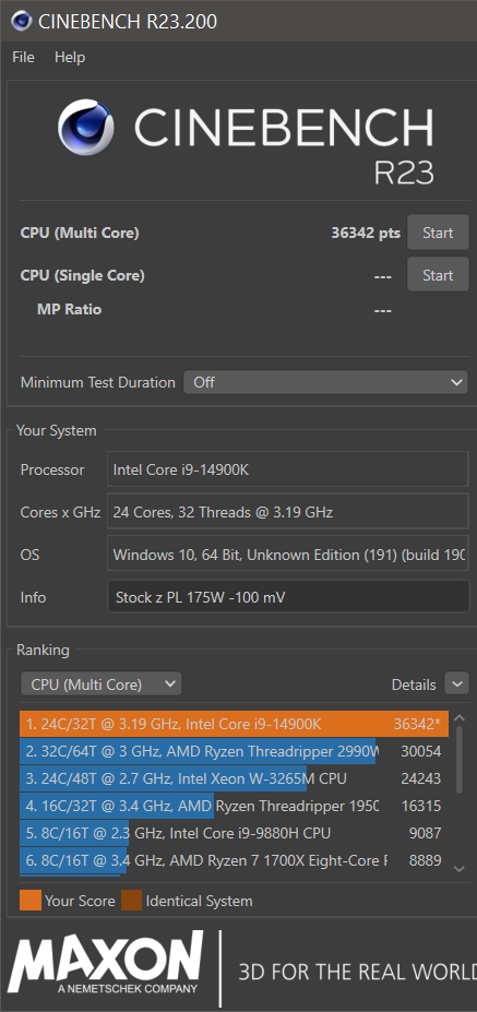

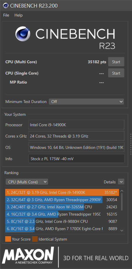

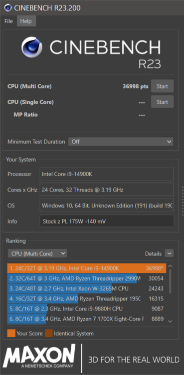

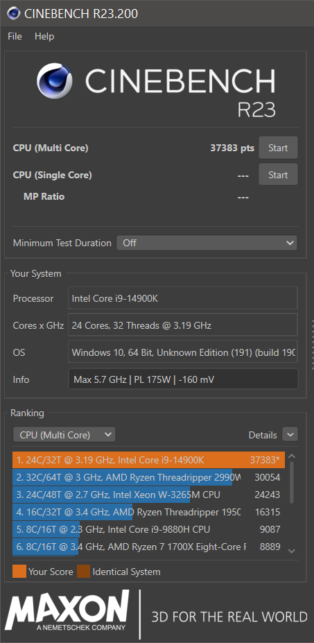

Pentium D 2 076 Opublikowano 26 Kwietnia Opublikowano 26 Kwietnia (edytowane) 7 godzin temu, wallec napisał(a): puścisz 14900k na 175w? Po samym zmiejszeniu limitu z obcenych ustawienień tyle dało Reszta prób w spoilerze Spoiler Jak jeszcze odjąć parę mV to da tyle A teraz to sam siebie zaskoczyłem. Bios default z PL 175W Bios default z PL 175W i -40mV Bios default z PL 175W i -60 mV Bios default z PL 175W i -80 mV WTF Szczerze, nie wiem co tu się dzieje Bios default z PL 175W i -100 mV Bios default z PL 175W i -120 mV Bios default z PL 175W i -140 mV Żeby nie było, że sobie jaja robię czy coś i wynik z tego przebiegu I to chyba koniec możliwości. Dalej trzeby by uciąć tego boosta 6.0 GHz To jest chyba stabilne. Max 5,7 GHz, PL 175W -160 mV (jeden P core -140 a drugi -150 mV) Testowane w OCCT po 4 P z HT i boostowały do 5,7 GHz po około 6 min i błędów nie było. Te 4 jaja z HT wciągały po 150W Edytowane 26 Kwietnia przez Pentium D 1
wallec 1 930 Opublikowano 26 Kwietnia Opublikowano 26 Kwietnia Nieźle jak na ten pobór. Podejrzewam, że wyłączając HT i dając ujemny offset zmieścisz się w 175W na pełnych zegarach rdzeni i dodatkowo powinno być szybciej w grach niż z HT ON. U mnie nowa meta na pamiątkach, trochę dzięki recenzji 270K Plus od @tomcug gdzie na DDR5-7000 MHz CL 34-42-42-76 2T wyniki były już całkiem eleganckie. Doszlifowałem do DDR5-7200 MHz CL 34-42-42-54 1T i względem 8200MT C38 wydajność jest prawie taka sama a napięcia i temperatury są duuuużo niższe. VCSA z 1.225 na 1.1 VDD z 1.45 na 1.35 VDDQ z 1.4 na 1.3 IMC VDD z 1.4 na 1.3 Temperatury z ~50 na ~44 Jest gituwa, w 4K masełko. Szkoda tylko, że rdzenie E trafiły się kapciowate bo w y-cruncher nie zrobią 5.0GHz
Pentium D 2 076 Opublikowano 26 Kwietnia Opublikowano 26 Kwietnia 20 minut temu, wallec napisał(a): Nieźle jak na ten pobór. Podejrzewam, że wyłączając HT i dając ujemny offset zmieścisz się w 175W na pełnych zegarach rdzeni i dodatkowo powinno być szybciej w grach niż z HT ON. Na jeden przelot może AIO by ogarnęło te 8P. Jak testowałem w OCCT to 4P z HT podchodziły do 100*C.

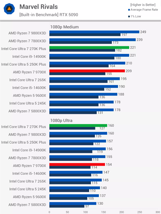

wallec 1 930 Opublikowano 26 Kwietnia Opublikowano 26 Kwietnia (edytowane) Dajcie jakiś nowy benchmark bo nuda. Najlepiej wbudowany w grę i darmowy (ciach - szkoda kręcić aferę) Edytowane 26 Kwietnia przez wallec
SylwesterI. 1 541 Opublikowano 26 Kwietnia Opublikowano 26 Kwietnia ale nie ma takich z gry, żeby te kapcie wygrywały 4
wallec 1 930 Opublikowano 26 Kwietnia Opublikowano 26 Kwietnia Nie strasz nie strasz bo się... Pobieram marvel rivals. Pobenchmarkujemy sobie, wrzucę wyniki, jak będziesz miał lepsze to wrzuć a jak nie to nie i będę wiedział Baseline 2
