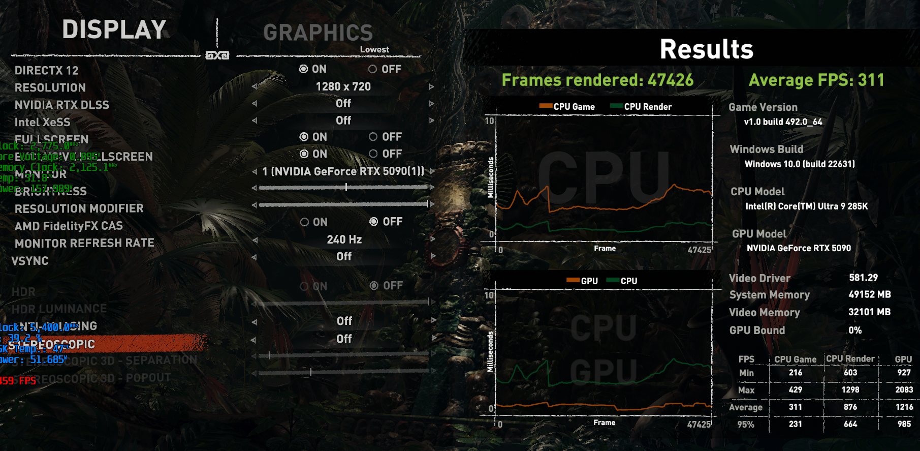

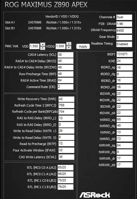

Dla 8800 i 6400
- timingi 1 rzedu z palca ustawione
- timingi 2 rzedu z palca - TWR 48 / TRFC 768 / TRFCpb 704 / trrd_l 12 / trrd_s 8 / twtr_l 24 / twtr_s 4 / trtp 12 / tfaw 32 / tcwl 36 dla 6400 i 40 dla 8800
- timingi 3 rzedu na auto jak ram dobierze sobie z XMP I w Apexie. Nie chcialo mi sie az tak dlubac, a jest raczej ok.
Mam ustawy dla 3 rzedu przyotowane, ale jeszcze nie sprawdzalem ile/czy cos daja tak naprawde.

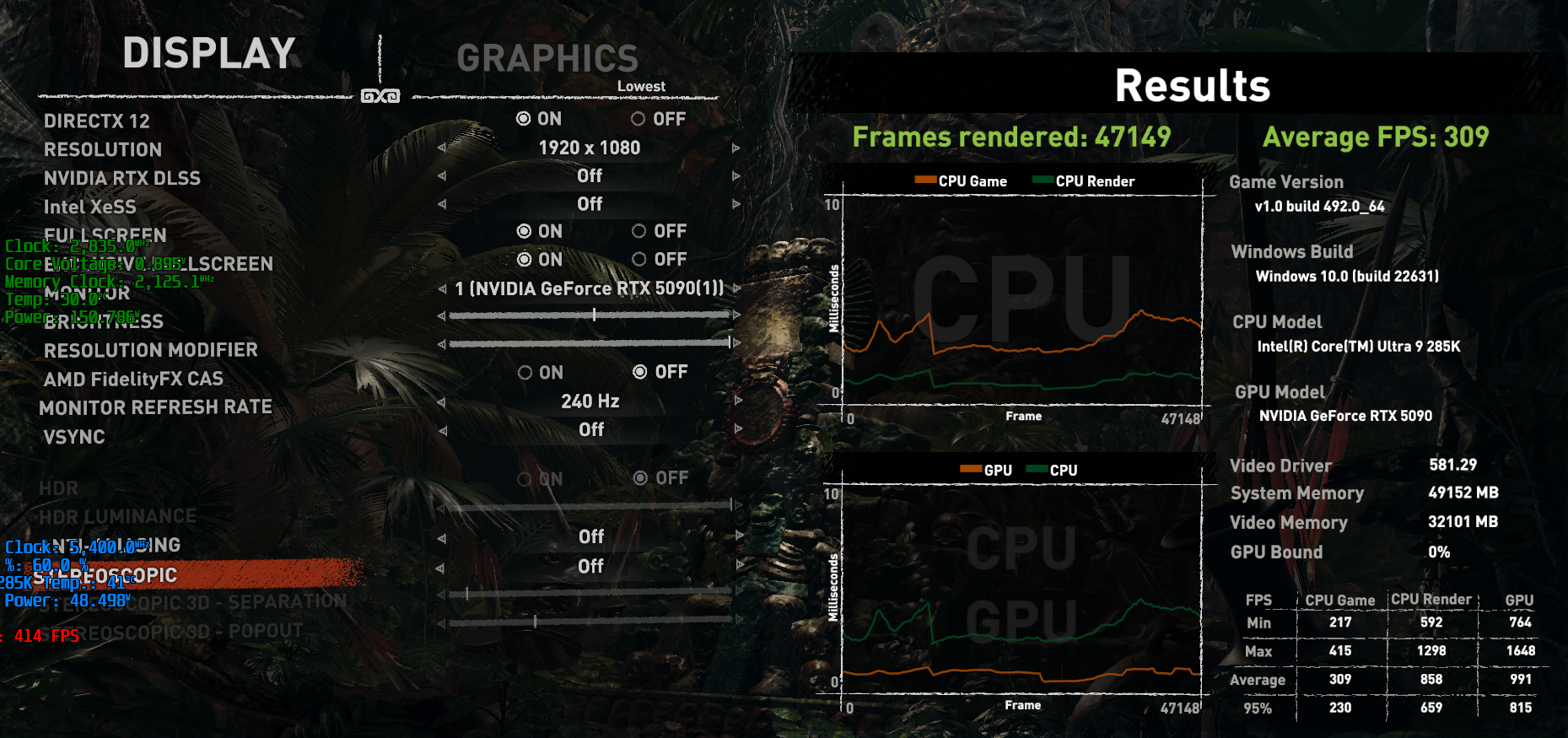

i wyniki dla ram 6400 + default ring / d2d / ngu:
6-sotr-1280x720-mem-6400-no-ring-d2d-ngu-v5.thumb.png.095a033d9350faf3a0b7319cca99ea91.png
6-sotr-1920x1080-mem-6400-no-ring-d2d-ngu-v4.thumb.png.a11dd0189075abdac32acff72d11c23a.png
tu 1080p juz 'normalnie' nizszy odrobine wynik.
co do ustawien - wydaje mi sie ze ring / d2d / ngu ma wplyw realny przy trudniejszych ustawieniach, chyba ze podnoszeinie ich ma znikomy wplyw na wydajnosc (pisali ze ma poprawiac ich regulacja! ).
a wracajac do timingow, na 6400 np mam tak, na napiecie vdd/vddq nie patrzcie nie chcialo mi sie zmieniac na 1.4, bo na tyle by ruszyly bez problemu :D
gdzie  twtr_l 24 i twtr_s 4 w biosie ustawione sa i asrock timing configurator zle wartosci tych 2 pokazuje ludziom.
15 minut temu, wallec napisał(a):
Jaki masz windows? Spoko wyniki, 60fp średniego więcej niż u mnie to coś hardkorow sporo a minimalny w sumie podobny oO
win1 23h2 Spectre + pewne optymalizacje sysa ktore od niedawna (2 dni) testuje :)
moze cos daja, moze nie.
musialbym powtorzyc wszystkie testy gier ktore robilem jakis czas temu.

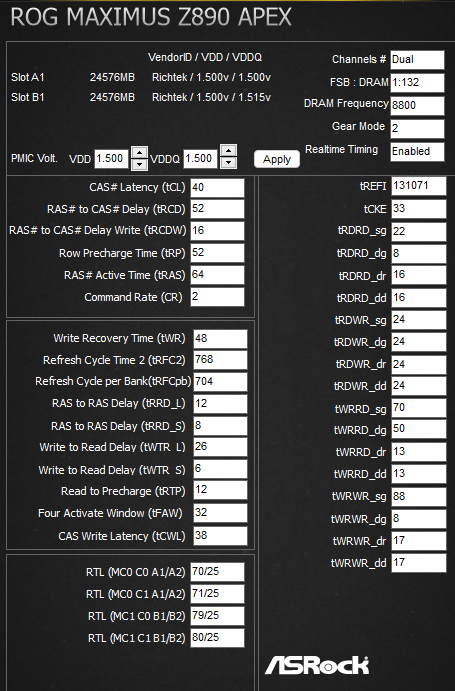

i dla porownania jeszcze ustawy na 8800:
Generalnie 2 rzad mam ustawiony podrecznikowo/blisko tego,
wg tego co wiem,
tak jak dla ddr5 powinno sie poszczegolne wartosci ustawiac,
przynajmniej dla tej platformy.

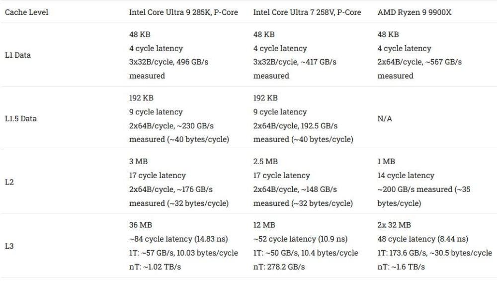

Gra korzysta bardzo dobrze z dodatkowej kaszy 3D L3, tutaj masz L3 cofnięte do tyłu o kilka generacji więc nic z tym się nie zrobi bo to sprzętowy problem architektury.
Nie ma to znaczenia jaka gra bo nadal będzie tak samo upośledzony sprzetowo.

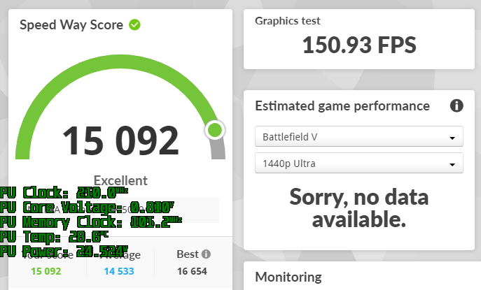

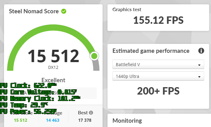

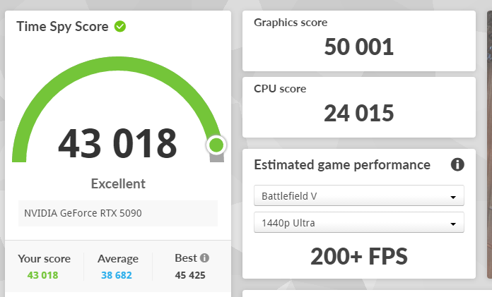

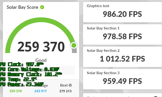

Taka mala baza wyniczkow z 3Dmarkow (moja ulubiona gra :D), najwiecej H na steamie mam ;)
Wiem Wiem testy GPU, ale mozna sobie porownac na 5090 jak sobie radzi vs 9800x3d / 9950x3d :)
https://www.3dmark.com/sn/8900269
https://www.3dmark.com/sw/2736933
https://www.3dmark.com/pr/3656261
https://www.3dmark.com/spy/58975742
https://www.3dmark.com/sb/417482
Nie mam pojecia dlaczego Port Royal mam tak slabo :|

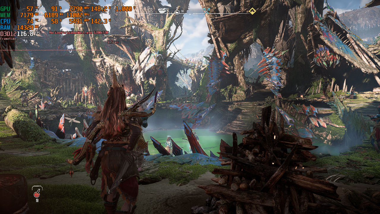

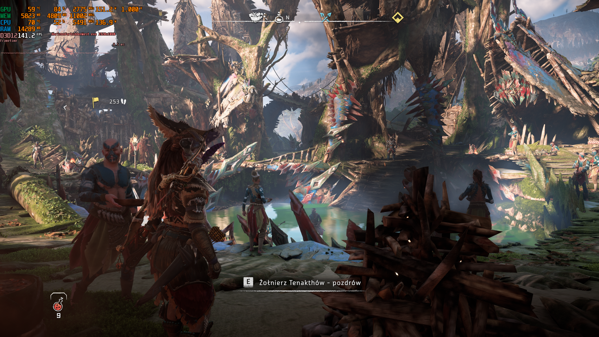

On pisze o Forbiden West a nie pierwszej części ;)
4 minuty temu, SebastianFM napisał(a):
@Zachy, HFW potrafi znacznie mocniej docisnąć procka. Mam taki save, gdzie na niskich ustawieniach mam 120 FPS a na bardzo wysokich 140 FPS.
Podeślij save i lokalizację gdzie to skopiować, sprawdzę później.  Ale na 5070 to w jakiej rozdzialce ?
