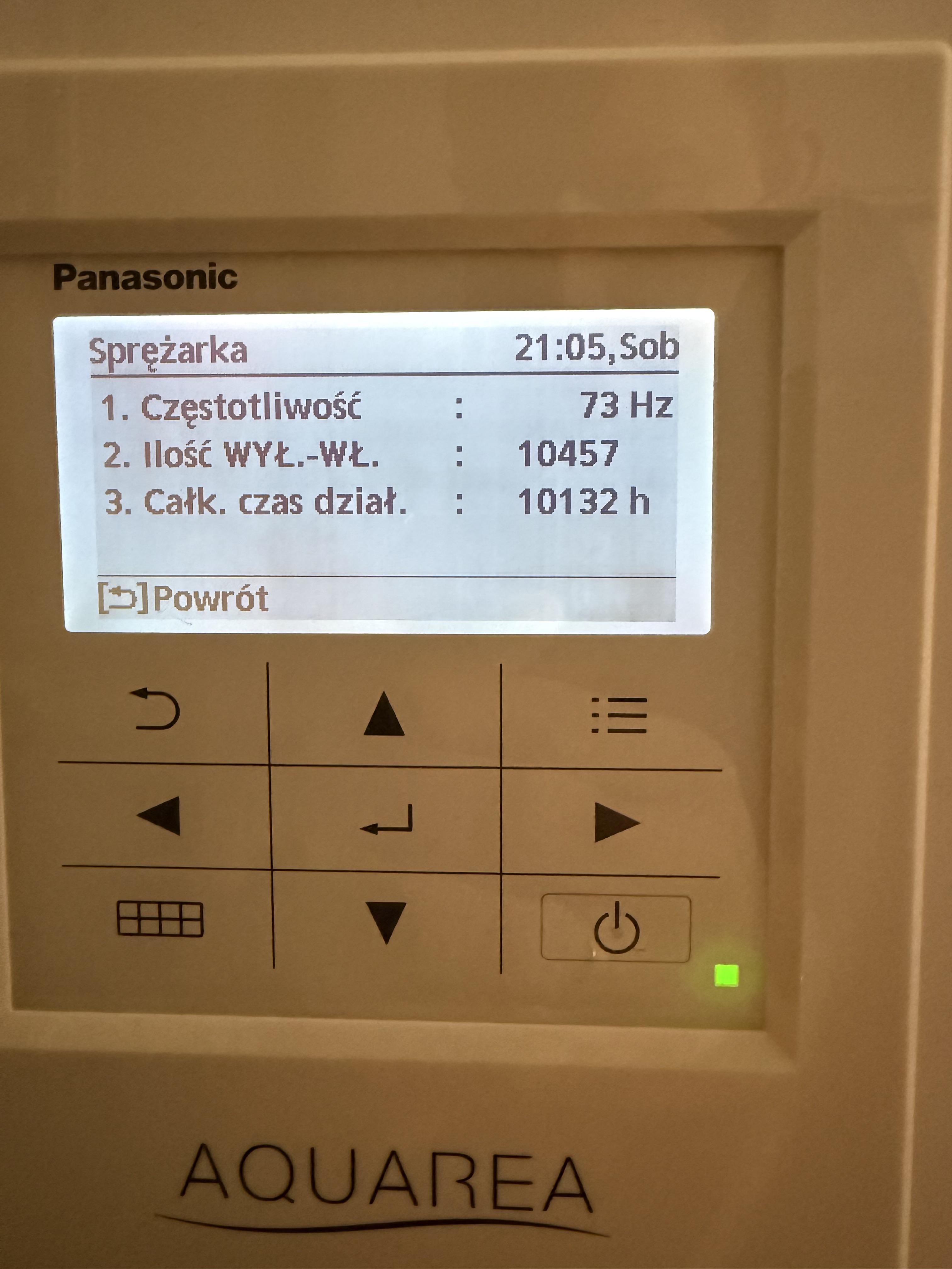

2 godziny temu, ptys napisał(a):
pompa ciepła powietrze-powietrze w obecnych warunkach jest bardzo nie efektywna co chwilę załącza się grzałka bo jednostka zewnętrzna cała w lodzie
To jest powtarzany stereotyp zbudowany na bazie badziewnych pomp, które nie trzymają deklarowanych parametrów.
4 rok mi leci w 165m2 chałupie praktycznie na samych grzejnikach i jakoś ta grzałka coś mało pracuje a były noce gdzie było -21C ;)
W domu 22C na parterze, 21-22C na piętrze i łazienka z podłogówka +24C
IMG_6374.thumb.jpeg.f072977780c86cbbb9149faf13cfc1a2.jpegIMG_6375.thumb.jpeg.a4cf3a31b5befee8ca2f77f649ed7f38.jpeg
przy wysokich mrozach powietrzne pompy ciepła średnio się sprawdzają a bez fotowoltaniki z pierwszym programem prosumenckim  to już w ogóle się średnio kalkuluje
3500-5000kWh to 3300-4500zł na rok w G12W
Przy -15C dzienny koszt to ~45zł. Sąsiad przy takich mrozach spala 30kg ekogroszku więc cenowo to samo tylko on ma 150m2 a ja 165m2 do ogrzania.
2 godziny temu, janek25 napisał(a):
Może nie mieli gazu to się trzyma i weź tak nie świruj z ta pompa.
Gaz mieli i nadal mają. Po prostu odpalali by poprawić komfort termiczny i zmniejszyć zużycie gazu, który jest droższy niż drewno do kominka.
 I weź tak nie świruj z ta pompa. Zes się załapał na stare zasady i udajesz że to Star trek
Dla Twojej informacji mam instalacje fotowoltaiczną założoną w 2023r na Nowych zasadach, które nic nie dają przy ogrzewaniu pompą ciepła. Od optymalizacji kosztów są odpowiednie taryf G12 lub G12W.
Roczne zużycie energii przez pompę 9kW na ogrzewanie domu 165m2 i grzanie ciepłej wody użytkowej dla 4 osób oscyluje w przedziale 3500-5000kWh co przy taryfie G12W daje 3300-4500zł na rok. Za to masz 2.5-3tony ekogroszku. Dużo?
I to na grzejnikach bo na podłogówce wyjdzie z 30% mniej.
