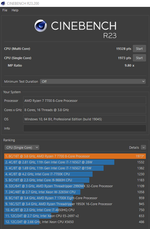

wamak 332 Opublikowano 8 Maja 2025 Autor Opublikowano 8 Maja 2025 (edytowane) Ja pod gry małowątkowe dałem Boost Clock +150 Mhz (trzeba wówczas zweryfikować CO). Jak się nie odbija od limitu mocy, to jest 5500 Mhz na wszystkich rdzeniach zamiast 5350. Zawsze coś. W Cinebenchu R23 single core jest wtedy 1981 punktów. Edytowane 8 Maja 2025 przez wamak

wamak 332 Opublikowano 8 Maja 2025 Autor Opublikowano 8 Maja 2025 10 minut temu, Sidr napisał(a): Masz 1981 w CBR23. Jakie masz ustawieniu PBO i CO przy takim wyniku? PBO na Auto, CO -36, Bosst Clock +150 mHz. Wiem, że nie wierzysz w stabilność takiego CO, ale tak używam komputer od paru miesięcy i nic się nie wysypuje (sprawdzałem też w syntetykach). Wysypuje się dopiero przy CO -41. To jest taka dziwna sztuka procesora, że działa z takim CO, ale z drugiej strony na całkowitym default ma zaniżone wyniki, poniżej średniej. Może płyta zawyża napięcie, nie wiem.

Sidr 223 Opublikowano 8 Maja 2025 Opublikowano 8 Maja 2025 4 godziny temu, some1 napisał(a): System wybiera preferowane rdzenie, ale przesuwanie im krzywej napięcia dodatnim CO nie sprawi, że będą boostować wyżej. Wręcz przeciwnie, szybciej odbiją się od Vmax. https://skatterbencher.com/amd-curve-optimizer/ Wiem, że ogólnie, co do zasady, to tak powinno działać. Tak miałem na AM4. Z tym 7700 jest cos nie tak, albo z moja płytą główną. Przy PBO na AUTO i CO np. 25 w single core w CB23 uzyskuje bardzo niski wynik.

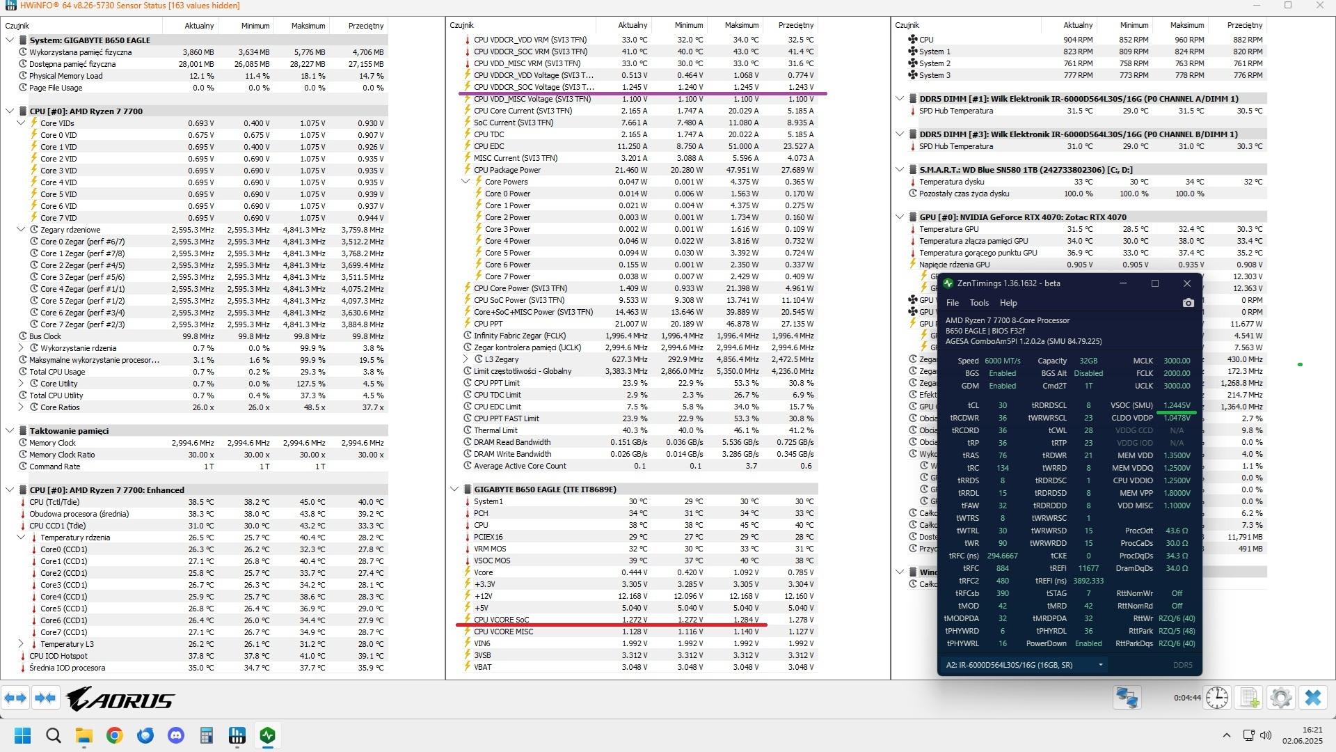

krzysiek_1990 100 Opublikowano 2 Czerwca 2025 Opublikowano 2 Czerwca 2025 pany jak to jest z tym legendarnym vsoc? człowiek sie naczytał o babolach w asrockach i sie zaczął zastanawiać czy giguś czegoś podobnego nie odwala. Wartości na AUTO, memory context restore i power down na ENABLE. Tak dla pewności wartościami raportowanymi przez mobo (1.272-1.284) mam sie zbytnio nie przejmować i prawidłowe są te raportowane przez cpu (1.240-1.245)? Jeden w internetach pisze że max powinno być 1.2V, inny że 1.25V, trzeci że poniżej 1.3v a inny że 1.15Vto i tak za dużo. Nie chcę nastawu na żyletki i walenia gruchy do cyferek tylko bezawaryjnej pracy przez 6-8 lat

tom36816 83 Opublikowano 2 Czerwca 2025 Opublikowano 2 Czerwca 2025 @krzysiek_1990 Najlepsze vsoc to te najniższe stabilne. Jeśli ram masz 6000 to może być i 1.1v . Jeśli nie będzie sypać błędami to nie trzeba dawać więcej "na zapas". 1

bourne2008 1 535 Opublikowano 5 Czerwca 2025 Opublikowano 5 Czerwca 2025 (edytowane) W dniu 2.06.2025 o 23:39, tom36816 napisał(a): @krzysiek_1990 Najlepsze vsoc to te najniższe stabilne. Jeśli ram masz 6000 to może być i 1.1v . Jeśli nie będzie sypać błędami to nie trzeba dawać więcej "na zapas". Za niski VSOC może powodować problemy z urządzeniami zintegrowanymi na płycie głównej. U mnie procek 100% stabilny ale sieciówka się losowo rozłączała. To mogą być też problemy z kartą dźwiękową czy portami USB. Warto mieć to na uwadze. Edytowane 5 Czerwca 2025 przez bourne2008 2
Send1N 5 756 Opublikowano 5 Czerwca 2025 Opublikowano 5 Czerwca 2025 U mnie zazwyczaj był problem z zniekształceniami dźwięku jak zacząłem robić "UV" na soc i przesadziłem, szczególnie w grach to wychodziło i to po dłuższym czasie, temat bardzo popularny swego czasu że to dźwięk się sypał najczęściej 1
krzysiek_1990 100 Opublikowano 5 Czerwca 2025 Opublikowano 5 Czerwca 2025 Jeżeli to co mam na auto (1,240-1,245) jest w 100% oficjalnie bezpieczne to zbytnio nie chce grzebać. Każdy pisze co innego i podaje inne liczby. Ale widzę że 95% szarych ludzi po wbiciu Expo ma vsoc 1.18v-1.25v na 7xxx i 9xxx, więc chyba jest OK. W poprzednich kompach zawsze miałem pamięć bez OC więc człowiek miał spokojny łeb. (i5 6500-2133mhz, phenom x4 945-1333mhz itd)
bourne2008 1 535 Opublikowano 6 Czerwca 2025 Opublikowano 6 Czerwca 2025 (edytowane) Grunt to nie przekraczać 1.3V bo może to grozić trwałym uszkodzeniem CPU. Niby zostało to poprawione w biosach ale ostatnie przypadki z płytami ASROCK pokazują że lepiej tego pilnować. Edytowane 6 Czerwca 2025 przez bourne2008 1
wamak 332 Opublikowano 6 Czerwca 2025 Autor Opublikowano 6 Czerwca 2025 (edytowane) W dniu 2.06.2025 o 23:39, tom36816 napisał(a): Jeśli ram masz 6000 to może być i 1.1v Zależy od sztuki procesora. U mnie jest stabilne dopiero 1,17V też przy ramie 6000, dlatego mam ustawione na 1,2V, żeby był zapas. Bios na Auto zapodaje 1,25V. Edytowane 6 Czerwca 2025 przez wamak 1
