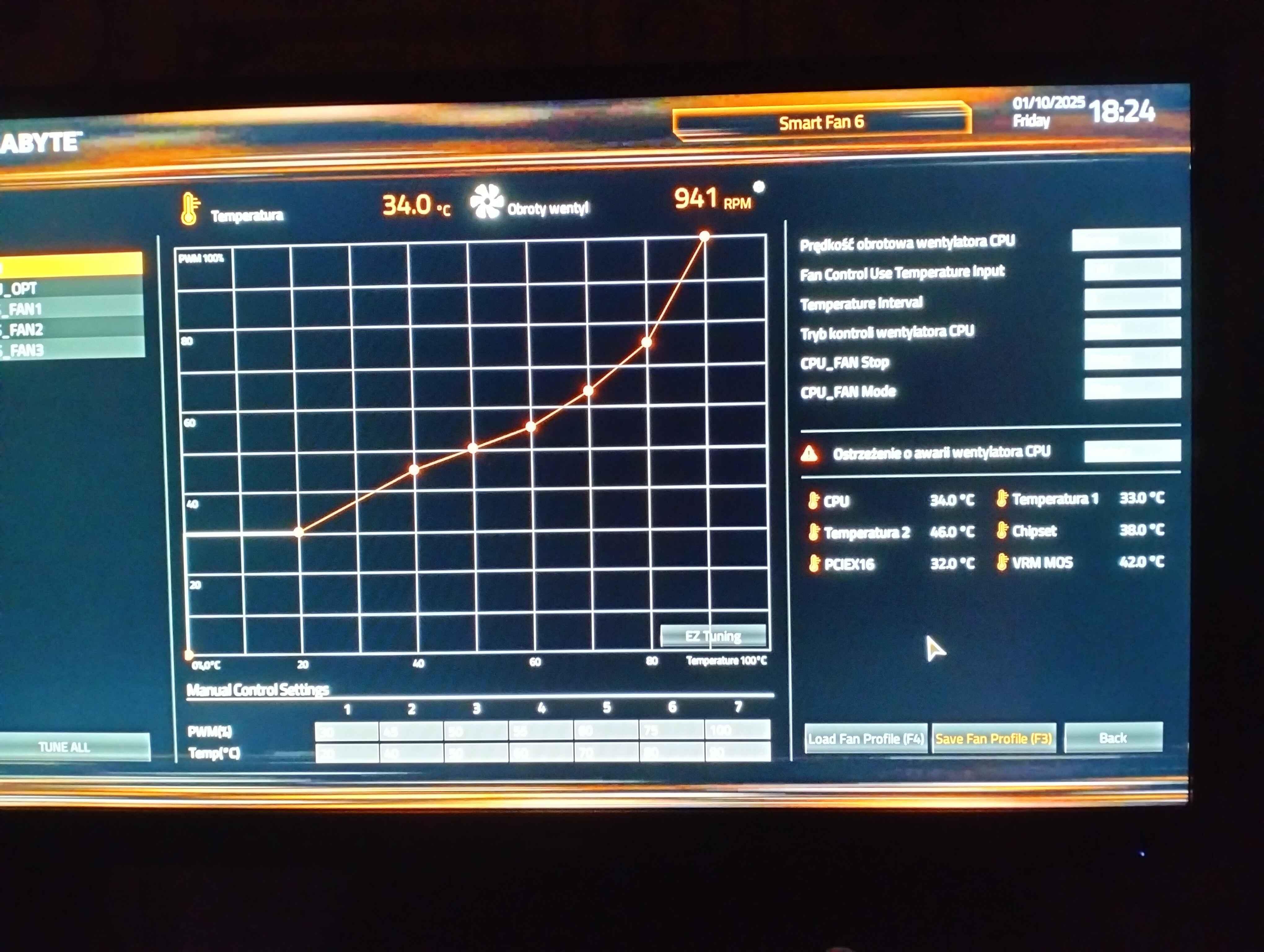

Też musiałem zrobić sobie własną krzywą dla wentylatora CPU, bo gotowa "silent" dawała 100% przy temperaturze 80 stopni. Tak się składa, że grając w Mafię I Edycja Ostateczna temp. procka falowała pomiędzy 60 i 80 stopni i tak samo falował wentylator na CPU i było po prostu głośno. Zrobiłem tak, że przy 85 stopni obroty są na 70%.
A wentylatory w budzie mam ustawione względem temperatury płyty. Jak obciążona karta nagrzewa budę, to temperatura płyty skacze o 10 stopni do góry i wtedy wentylatory budy rozkręcają się. Też musiałem ręcznie ustawić, bo "silent" było głośne. W idle temp. płyty to 31 stopni i dla tej temp. są minimalne obroty, 600 rpm. Dla 40+ stopni są już powyżej 1000 rpm (śrenio głośno)

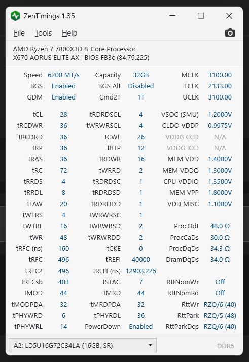

@rzymo wrzuć screena z zentimings może dosłownie jakieś jedno ustawienie przeszkadza w tym aby wyjść powyżej 5600mhz i ktoś to wyłapie ;) ciężko uwierzyć że trafiłeś taką sztukę co nie chce nawet 6K robić :E gdyby Kyle_PL dopłynął z pclaba to pewnie by napisał że wszystko powyżej "JEDEC" to już loteria i to normalne xD
na pewno uzywka wybrakowana z aliexpres, dlatego  :wariat:
a poważnie, cholera trochę już ich w rękach miałem, nie zdarzyło mi się żeby nie szły na wbite 6000.
jeden robił fochy z adata, a raczej one, ale nowszy bios płyty załatwił sprawę ( tu akurat asrock rs pro ) tak to trzymam się goodramów 6000, bezproblemowe. możliwe że do tej pory nawet są na mdie, dla 99,9% ludzi nie ma to żadnego znaczenia, expo i koniec
a płyty przeróżne, co tam jest na "promocji" akurat
Ja miałem na myśli oficjalny który wynosi w przypadku ZEN4 5200mt/s jakby zobaczył to co się dzieje u ciebie stwierdziłby że to normalne bo wszystko powyżej jedec ma prawo być niestabilne :E Czyli pakowałeś na tą samą płytę z tym samym biosem inną sztukę 7500f i działa normalnie 6200? ;)
Tak, na moim 7500f śmiga od strzała.
Edit: skoro nie 6000, to może w ten sposób? :E
Musiałbym się pobawić z timingami, żeby sprawdzić czy zejdę z opóźnieniem w AIDA do poziomu tego z 5600 MT/s 36-40-40-.. , ale to już raczej nie dzisiaj.
(aha, tak na szybko to 7000 już nie odpala - zapewne wymaga konkretniejszego dłubnięcia)
Edytowane przez rzymo
