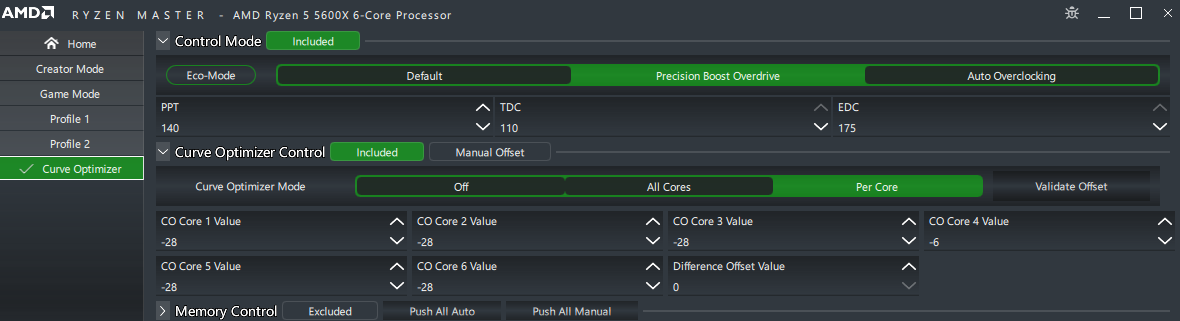

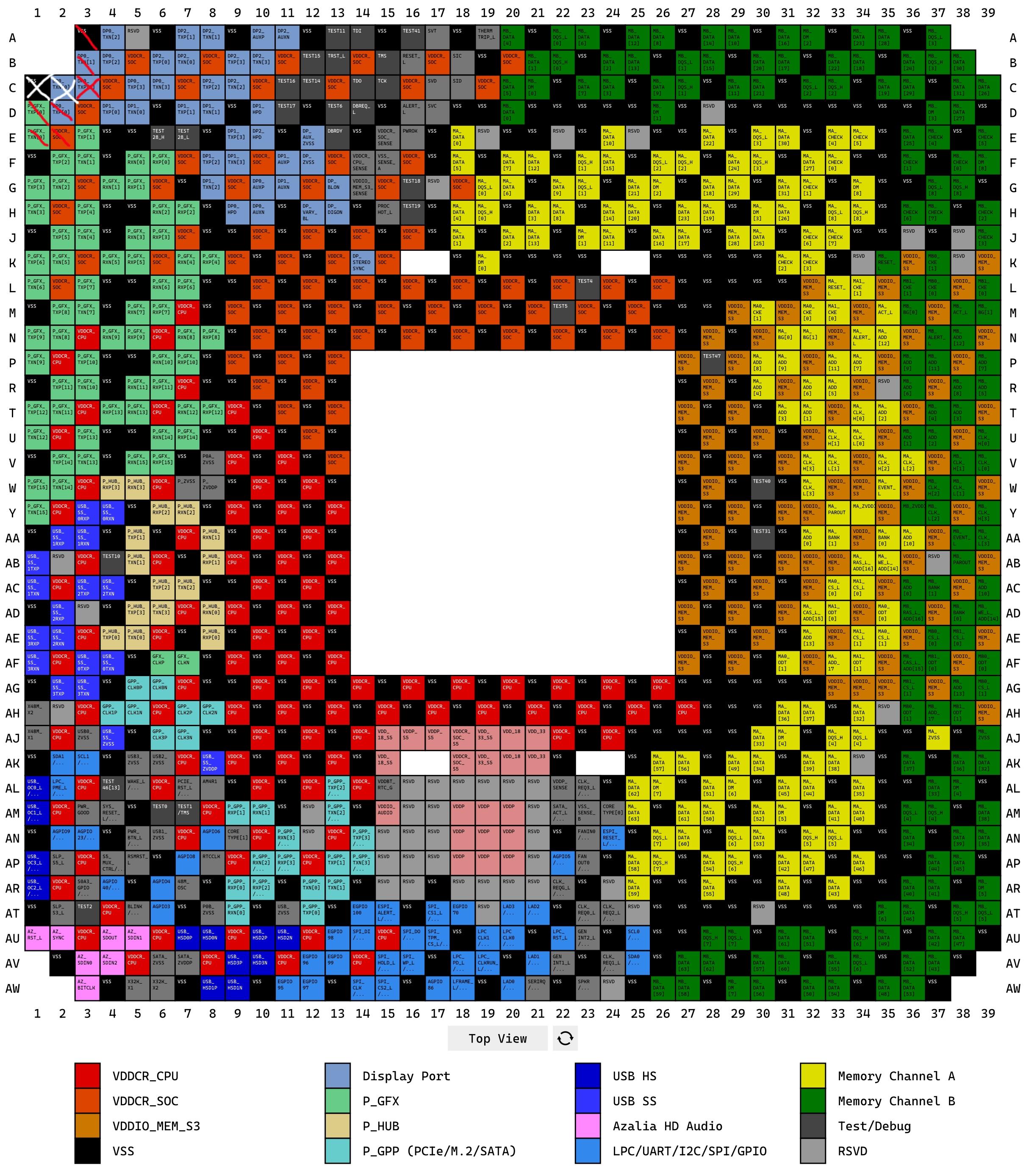

Pan Mateoo 683 Opublikowano 1 Października 2025 Opublikowano 1 Października 2025 Godzinę temu, dlogi napisał(a): O jakim procesorze mowa? 5 5600X Teraz, Kyle napisał(a): Poszedł przy ściąganiu chłodzenia? Nie to wina słabego zabezpieczenia paczki. Te na bialo to uwalone piny. Te na czerwono zignorujcie W teorii to nic waznego wiec nadal mysle czy nie palić go do dymu dla wydajnosci czy tylko CO. I zastanawiam sie czy robic w ryzen masterze czy zobaczyc jak dziala CTR ale pierwsze wyszukiwania jakie napotkalem odradzaly ten program

dlogi 24 Opublikowano 2 Października 2025 Opublikowano 2 Października 2025 (edytowane) W dniu 1.10.2025 o 21:55, Pan Mateoo napisał(a): 5 5600X Na lajcie, miałem podobny procek 5600 i tam jest 200mhz różnicy. Override wtedy ustawiłem +200 czyli działał jak 5600X, CO -30 bez zająknięcia stabilne a PPT TDC EDC było DUŻO niższe niż w obecnym 5700X. Nie masz sie czego bać, w twoim procku napięcie zostanie podbite automatycznie dopiero przy override +200 a nie musisz tego ustawiać. Jak polecisz na wysokim negative CO -25 czy -30 to limity mocy możesz mieć luźno tak by nie blokowały procka w trybie turbo. Napięcie będzie niskie a jakiekolwiek chłodzenie nieboxowe da sobie radę. Edytowane 4 Października 2025 przez dlogi 1

Pan Mateoo 683 Opublikowano 2 Października 2025 Opublikowano 2 Października 2025 (edytowane) dobra 5min occt przeszlo na wiecej nie mam czasu, przedtem core 4 wywalal bledy wiec musialem obnizac. Mysle czy by nie dac boost override w biosuie na jakies positive 50 albo 100 i wtedy obnizyc inne CO do -25 albo olac to edit core 4 dziala stabilnie na -4 po tescie 20min extreme w occt Edytowane 2 Października 2025 przez Pan Mateoo edit

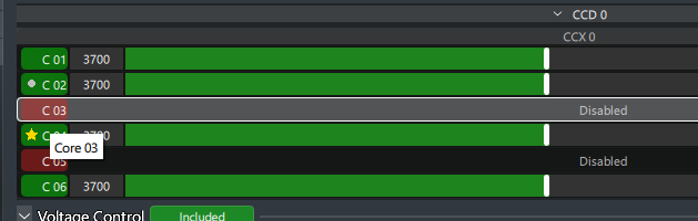

dlogi 24 Opublikowano 3 Października 2025 Opublikowano 3 Października 2025 (edytowane) Ktoś wie jak w BIOSie wyłączyć poszczególne rdzenie? Przy ustawieniu core control na six wyłącza dwa ostatnie a chciałbym wyłączyć np. 3 i 5. Aktualnie nie potrzebuję wszystkich rdzeni a 6 nie łapie się tak w limity jak 8 + chłodzenie cichsze W dniu 2.10.2025 o 15:42, Pan Mateoo napisał(a): Mysle czy by nie dac boost override w biosuie na jakies positive 50 albo 100 i wtedy obnizyc inne CO do -25 albo olac to Podwyższenie override automatycznie zwiększy napięcie liniowo, CO po prostu zmniejsza napięcie względem tego które miałbyś przy override bez CO. Nie zawsze override ma sens, bo ciepła idzie więcej a wydajność nie bardzo. Podziałaj jeszcze z SOC obniżając napięcie na sztywno, okolice 0.92V powinno być stabilne a przełoży się to na około 10W mniej ciepła do oddania, test OCCT CPU + RAM large nadaje się do tego. Edytowane 4 Października 2025 przez dlogi
Pan Mateoo 683 Opublikowano 4 Października 2025 Opublikowano 4 Października 2025 OC mode daj na autooc/manual - wtedy mozesz kliknąć na core X i sie wylaczy tak jak na obrazku. Ofc na Creator mode albo na innym trybie niz HOME. @dlogi czytalem ze ludzie dają booost override na 100/200+ wlasnie i im curious, ale zostawie jak jest. w grach jak to w grach max 80W a jak odpale cinebncha czy coś palacego to siega 125W Test na LARGE preset czy normal wystarczy?
dlogi 24 Opublikowano 4 Października 2025 Opublikowano 4 Października 2025 1 godzinę temu, Pan Mateoo napisał(a): Test na LARGE preset czy normal wystarczy? stabilność SOC robię na large, stabilność rdzeni na CPU bez RAMu w trybie normal. Co do wyłączania rdzeni w ryzen master, kliknąć w celu wyłączenia się da, ale nie pozwala na zatwierdzenie opcji nawet w creator mode. Dlatego interesuje mnie rozwiązanie na poziomie BIOSu.
