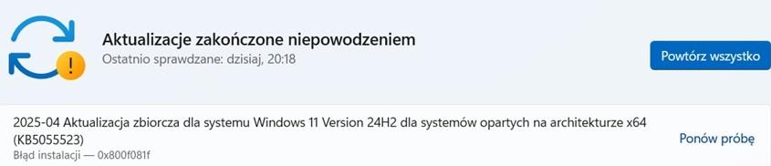

MarioDee 23 Opublikowano 11 Kwietnia 2025 Opublikowano 11 Kwietnia 2025 (edytowane) Wie ktoś może z czym może być problem? Już kiedyś zgłaszałem problem z paczką KB przy aktualizacji, że wyskakuje błąd. Teraz nowa paczka aktualizacyjna KB5055523 i znowu błąd. Czym to może być spowodowane? Instalacja wskakuje na 100% niby, ale i tak kończy się niepowodzeniem. Edytowane 11 Kwietnia 2025 przez MarioDee
Pan Mateoo 565 Opublikowano 11 Kwietnia 2025 Opublikowano 11 Kwietnia 2025 Ten windows to idiota adres ustawiony statycznie a on sobie po dhcp szuka szukaj szukaj nic nie znajdziesz
MarioDee 23 Opublikowano 13 Kwietnia 2025 Opublikowano 13 Kwietnia 2025 Ciekawa sprawa z tym błędem przy pobieraniu. Ja po zmianie platformy na AMD nie instalowałem Windy na nowo, tylko po prostu resetowałem system. Teraz zainstalowałem na czysto z utworzonego w Media Creation Tool Windowsa na USB i wszystkie aktualizacje się pobierają

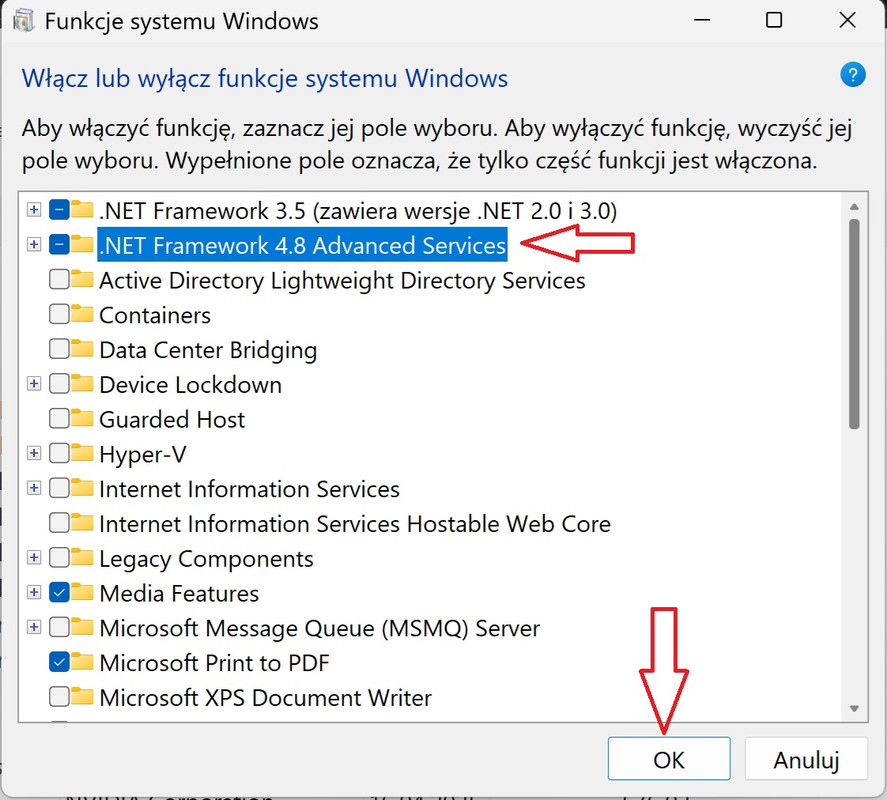

NoviAMG 433 Opublikowano 20 Kwietnia 2025 Opublikowano 20 Kwietnia 2025 Panowie, potrzebuję pomocy. Mam laptopa do diagnostyki aut z windowsem 11, kupiłem sobie program z instrukcjami serwisowymi i jest klops, ponieważ program się nie uruchamia... Problemem jest net frame 4.8. Program współpracuję z net frame 4.5.1. Jak wiadomo w win11 z automatu jest zaszyty net frame 4.8. Pytanie, czy można jakoś wymusić doinstalowanie net 4.5.1 ? Przy próbie instalacji wyskakuję komunikat że na pc jest nowsza wersja tego programu i tyłek blady. Nie chcę wrzucać specjalnie windows 10, bo laptop oryginalnie wyszedł z win 11 i druga sprawa mam sporo programów na nim...
NoviAMG 433 Opublikowano 21 Kwietnia 2025 Opublikowano 21 Kwietnia 2025 (edytowane) To w sumie taka ostateczność. Ale chyba nie ma wyjścia. Mam jeszcze jeden wolny slot nvme w lapku, więc najprawdopodobniej dokupie sobie dysk 250gb i tam wrzucę ten program z windowsem. Szkoda, że oficjalnie program powinien działać z win11, tylko nikt nie wspomniał że z wersją starsza niż 22h2 ... Edytowane 21 Kwietnia 2025 przez NoviAMG
leven 629 Opublikowano 21 Kwietnia 2025 Opublikowano 21 Kwietnia 2025 (edytowane) 22 godziny temu, NoviAMG napisał(a): Panowie, potrzebuję pomocy. Mam laptopa do diagnostyki aut z windowsem 11, kupiłem sobie program z instrukcjami serwisowymi i jest klops, ponieważ program się nie uruchamia... Problemem jest net frame 4.8. Program współpracuję z net frame 4.5.1. Jak wiadomo w win11 z automatu jest zaszyty net frame 4.8. Pytanie, czy można jakoś wymusić doinstalowanie net 4.5.1 ? Przy próbie instalacji wyskakuję komunikat że na pc jest nowsza wersja tego programu i tyłek blady. Nie chcę wrzucać specjalnie windows 10, bo laptop oryginalnie wyszedł z win 11 i druga sprawa mam sporo programów na nim... No przecież net frame jest kompatybilny wstecz tak ? https://learn.microsoft.com/pl-pl/dotnet/framework/migration-guide/ A może w WIN11 odptaszkuj 4.8 ? Edytowane 21 Kwietnia 2025 przez leven
LeBomB 2 156 Opublikowano 21 Kwietnia 2025 Autor Opublikowano 21 Kwietnia 2025 (edytowane) del. Nie doczytałem mój błąd Edit: ale próbowałeś uruchomić instalator jako administrator, albo w trybie kompatybilności? Edytowane 21 Kwietnia 2025 przez LeBomB
NoviAMG 433 Opublikowano 21 Kwietnia 2025 Opublikowano 21 Kwietnia 2025 (edytowane) @leven Dzięki, ale robiłem to i dalej nic się nie dzieje po uruchomieniu programu. @LeBomB tak, jako administrator, w trybie zgodności każdym jaki jest dostępny. Program się instaluje, aczkolwiek się nie uruchamia :/. Problemu z licencją też nie będzie, bo nawet nie jestem w stanie uruchomić programu, aby aktywować licencję... A program jest instalowany z oficjalnego źródła, nie żadne linki niewiadomego pochodzenia :/. Edytowane 21 Kwietnia 2025 przez NoviAMG
LeBomB 2 156 Opublikowano 21 Kwietnia 2025 Autor Opublikowano 21 Kwietnia 2025 A nie chodzi bardziej o kompatybilność z 32 bitowym systemem? Bo win11 już jest tylko 64 bitowy.
NoviAMG 433 Opublikowano 21 Kwietnia 2025 Opublikowano 21 Kwietnia 2025 Testowo wrzuciłem na 10 64bit, odptaszkowałem w funkcjach net. 4.8 i działa normalnie, a na win11 jest tyłek blady.
