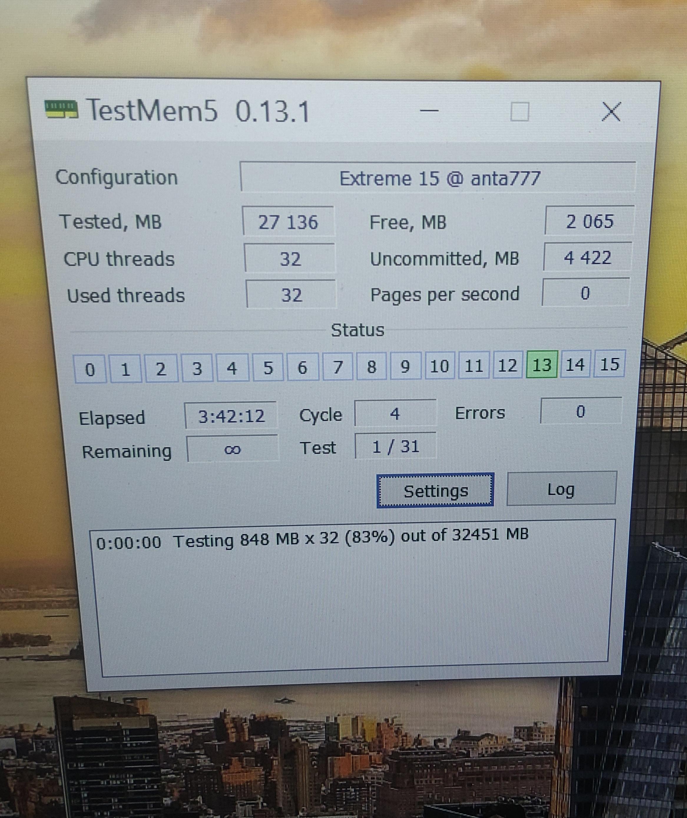

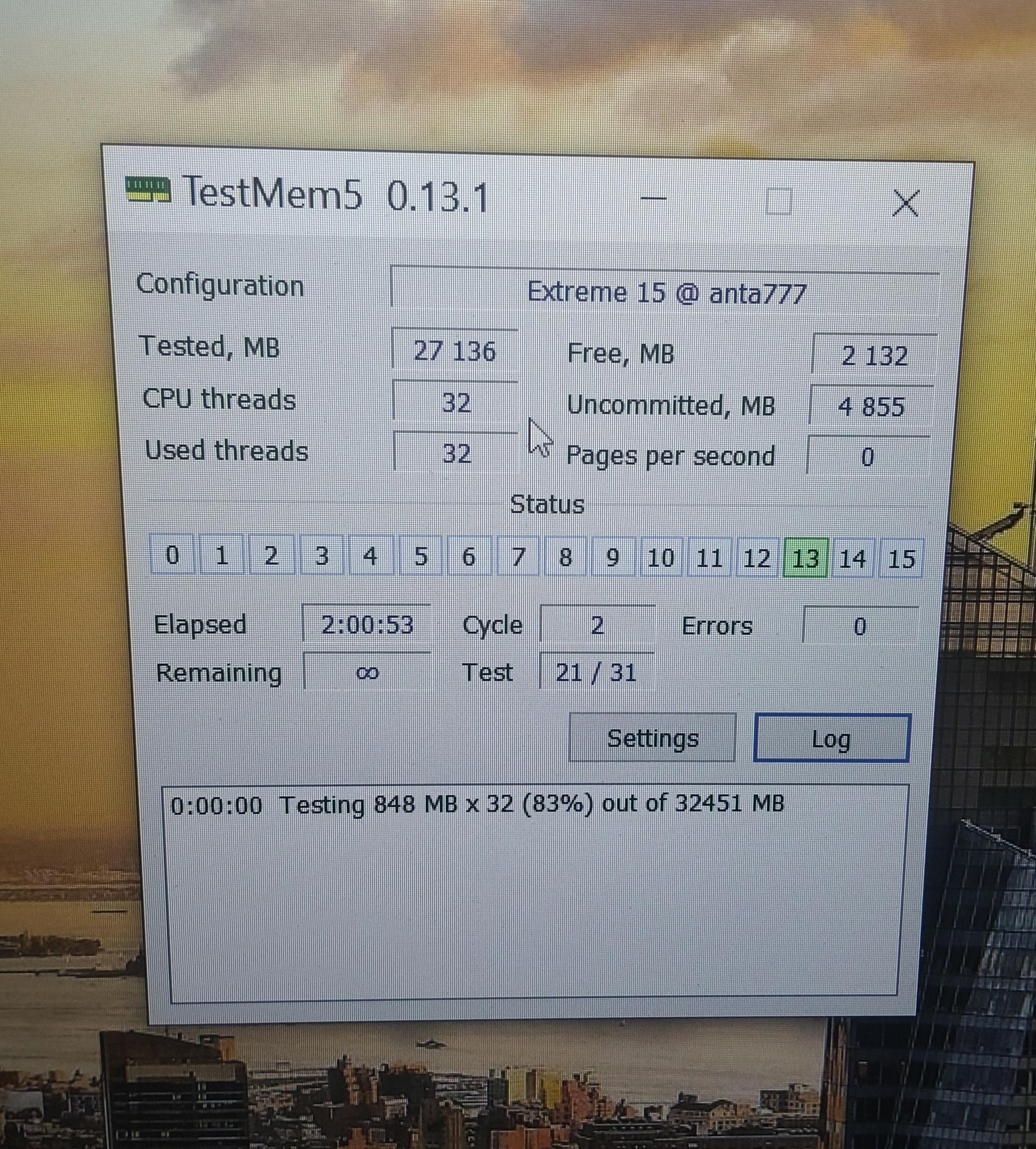

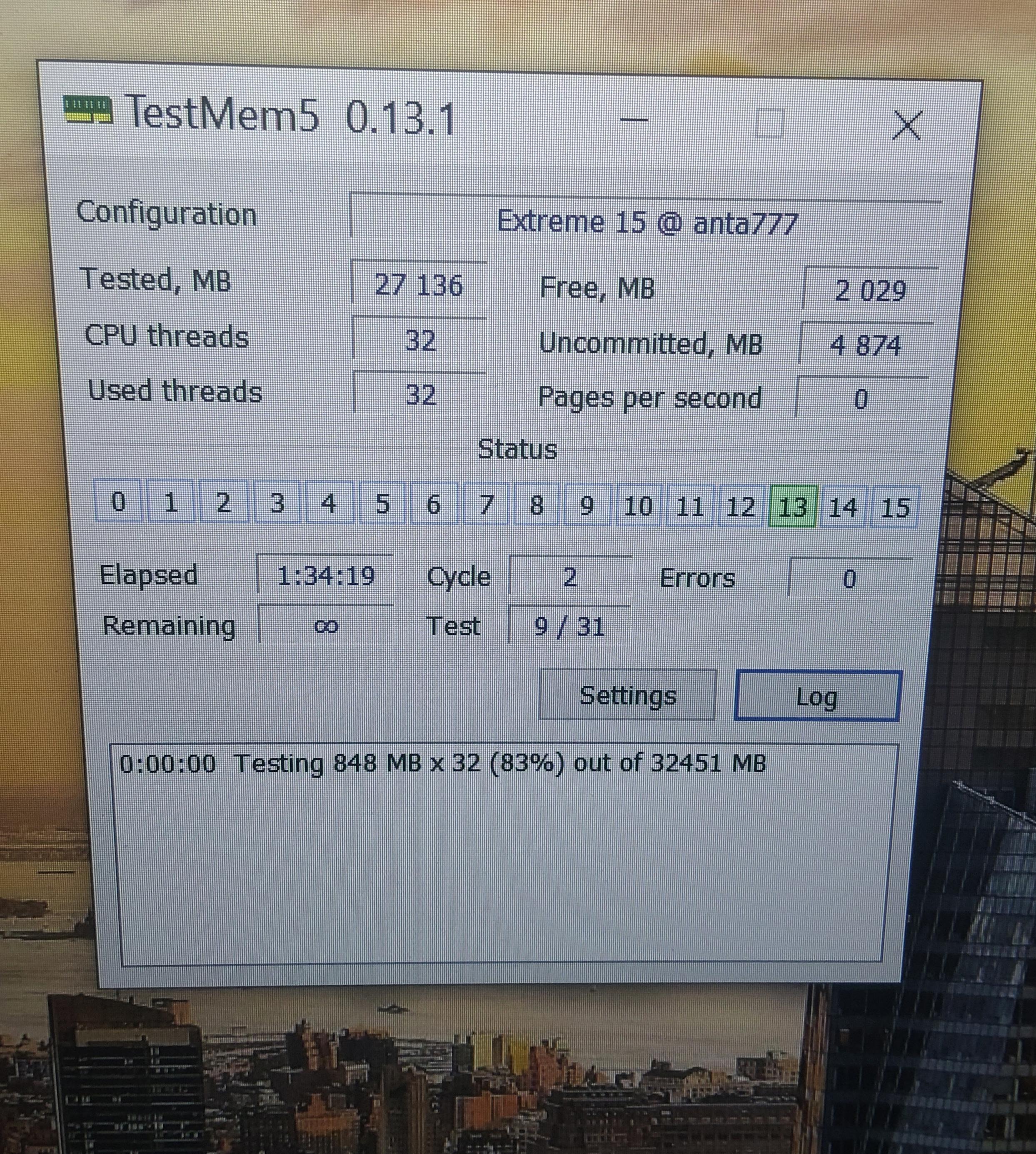

leven 760 Opublikowano 24 Stycznia Opublikowano 24 Stycznia Godzinę temu, Pentium D napisał(a): Dodane po 10 mV dla rdzeni P i E, RAM puszczony na profilu XMP a i tak błąd na teście 15. Wychodzi na to, że ten test tak dociska, że daje wynik fałszywie pozytywny. Test sobie wyedytowałem aby kręcił się głównie na 13 i 15 teście i czasem błąd jest, czasem nie ma. W nocy godzinę tak chodziło i były dwa błędy. Jak ktoś chce u siebie sprawdzić czy to samo jest to niech stworzy sobie test albo weźmie podlinkowany. Ja zaraz zrobię test na Jedec 4800 i jak też będzie zgłaszać błąd to trzeba będzie unikać testu nr 15 bo to jakiś bubel. Extreme 15 @ anta777.cfg 3.38 kB · 0 pobrań Pentium, a Ty w między czasie coś jesz ? Jedzenie !! ... papu, papu Noce i dnie testujesz, taki film jest

Pentium D 1 555 Opublikowano 24 Stycznia Opublikowano 24 Stycznia 49 minut temu, tomcug napisał(a): A skąd wiesz, że test jest taki sam, a nie tylko np. ma ten sam numer? Porównywałeś plik z konfiguracją? Pajacujesz w tradycyjnym dla siebie stylu, jak się sypie, to oczywiście wina testu, a nie niestabilności Spojrzałem teraz i faktycznie są różnice w czasie i wzorcu. Na 4800 na razie bez błędu. Czyli problemem może być napięcie ale nie proca tylko kostek ram lub kontrolera itp. Wyciąganie wniosków na podstawie posiadanych informacji to nie pajacowanie. Obecnie 102 minuty bez błędu
tomcug 3 104 Opublikowano 24 Stycznia Opublikowano 24 Stycznia 1 minutę temu, Pentium D napisał(a): Wyciąganie wniosków na podstawie posiadanych informacji to nie pajacowanie. Sugestia, że to test jest niedobry, a nie Twój sprzęt niestabilny, to jest pajacowanie. 1 1

Pentium D 1 555 Opublikowano 24 Stycznia Opublikowano 24 Stycznia (edytowane) 10 minut temu, tomcug napisał(a): Sugestia, że to test jest niedobry, a nie Twój sprzęt niestabilny, to jest pajacowanie. Stary i ze sklerozą. Nigdy nie było buga w sterownikach od GPU, aktualizacji Windowsa czy dowolnego oprogramowania? Napisałem w trybie przypuszczającym a nie, że na mur beton i unikać. "Ja zaraz zrobię test na Jedec 4800 i jak też będzie zgłaszać błąd to trzeba będzie unikać testu nr 15 bo to jakiś bubel." @MarcoSimone no się zastanawiam czy zdąrzyłeś ocnąć przed spadnięciem. Edytowane 24 Stycznia przez Pentium D

tomcug 3 104 Opublikowano 24 Stycznia Opublikowano 24 Stycznia 1 minutę temu, Pentium D napisał(a): Stary i ze sklerozą. Nigdy nie było buga w sterownikach od GPU, aktualizacji Windowsa czy dowolnego oprogramowania? To jest test stabilności RAM, a nie sterownik GPU czy łatka od Microshitu 2 2

Pentium D 1 555 Opublikowano 24 Stycznia Opublikowano 24 Stycznia @tomcug program to program a w configu można pomylić , z . Nie ma sensu dalej pierniczyć 3po3. 2 godziny i błędu nie ma więc musiało to być minimalne niedowoltowanie ramu.
tomcug 3 104 Opublikowano 24 Stycznia Opublikowano 24 Stycznia 16 minut temu, Pentium D napisał(a): a w configu można pomylić Co można pomylić? Zrobić taki test, że niestabilny sprzęt nie będzie go przechodzić to ma być ta pomyłka? Mnie tam jakoś magicznie Extreme od anta się nie sypie. Widocznie błąd w Matrixie. 2

Pentium D 1 555 Opublikowano 24 Stycznia Opublikowano 24 Stycznia (edytowane) @tomcug Przecież napisałem co może się zdarzyć a nie co jest. Nie ma sensu dalej spamować bo zaraz przyjdzie ktoś znudzony i Edit: Trzy pełne cykle na jedecu 4800 i bez błędów. Edytowane 24 Stycznia przez Pentium D
