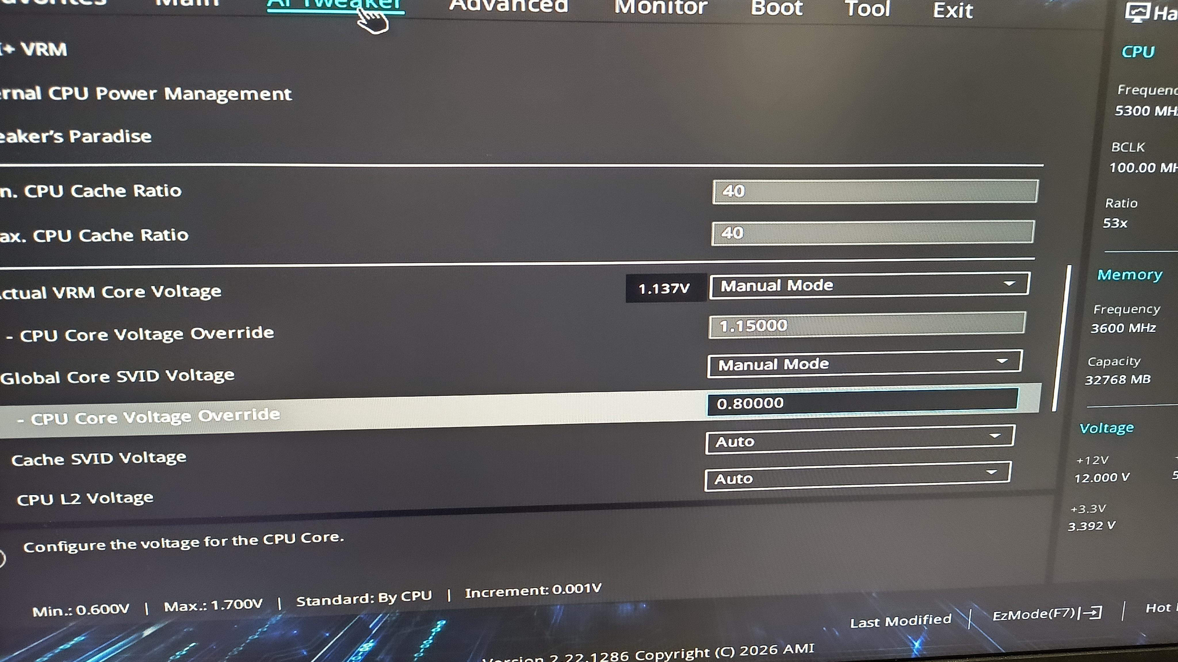

Panowie pomóżcie bo nie ogarniam.
Pacjent Asus Prime B760M A Wifi D4 i 14600KF P5.3/E 40 ht off
Płyta nie reaguje na zmianę napięcia
Moje ustawienia ...analogicznie takie same jak w Z790 ze stopki.
Global Core svid voltage : manual
Cpu core voltage override...objętnie co ustawie czy 1.15 czy 0.8  w hwinfo napięcie trzyma w okolicy 1.35
Temperatury w realbench  szybują pod 90 stopni
I teraz ciekawostka...przynajmniej dla mnie:
Przestawiłem napięcie  Actual vrm core voltage z auto 1.35 na 1.15  i temperatury procka spadły w realbench do ok 60 stopni.
Wrzuciłem nowy bios bo na poprzednim mnożnik nie wchodził wiecej jak 35.
Reset biosu?
W B760 Global Core SVID Voltage ma być przestawiony z Auto na Offset Mode.
Następnie ustawiasz ujemny offset & o ile chciałbyś urwać mV z napięcia. Na początek możesz dać 0.15000 i testować stabilność.

Jest auto albo manual...brak opcji offset, który jest tylko w zakładce vrm

Undervolt protection na disabled
ia cep na disabled
Pierwszej opcji nigdzie nie znalazłem
ia cep zmieniłem na disabled i napiecie zjechało do 1.13 ale dalej zmiana core voltage nie powoduje spadku napięcia
dziwne bo wygląda jakby vrm voltage odpowiadało za zmiane core voltage
Edytowane przez marcinpl
Svid offset daj na -0.05
