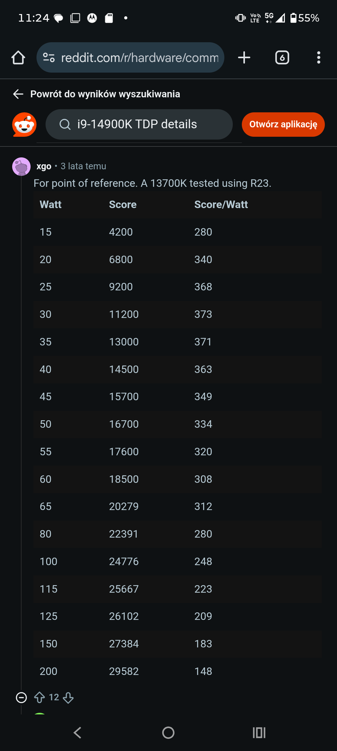

musichunter1x 1 717 Opublikowano 31 Lipca Opublikowano 31 Lipca (edytowane) Przegapiłem lub zapomniałem o tym materiale, dodatkowo wklejam i7 z Reddit: Statyczny upływ prądu nawet wyłączonych ecores i dodatkowy cache może sprawić, że przy bardzo niskim obciążeniu i5 12500 będzie bardziej efektywne, ale dzięki Pentium wiem że UV zniweluje tą różnice i może tylko <17W dalej wypadnie lepiej dla 12500. Gdyby nie wysoki idle AM5 to dyskusja nie miałaby sensu przez X3D, ale dalej byłoby podobnie w programach. Edytowane 31 Lipca przez musichunter1x

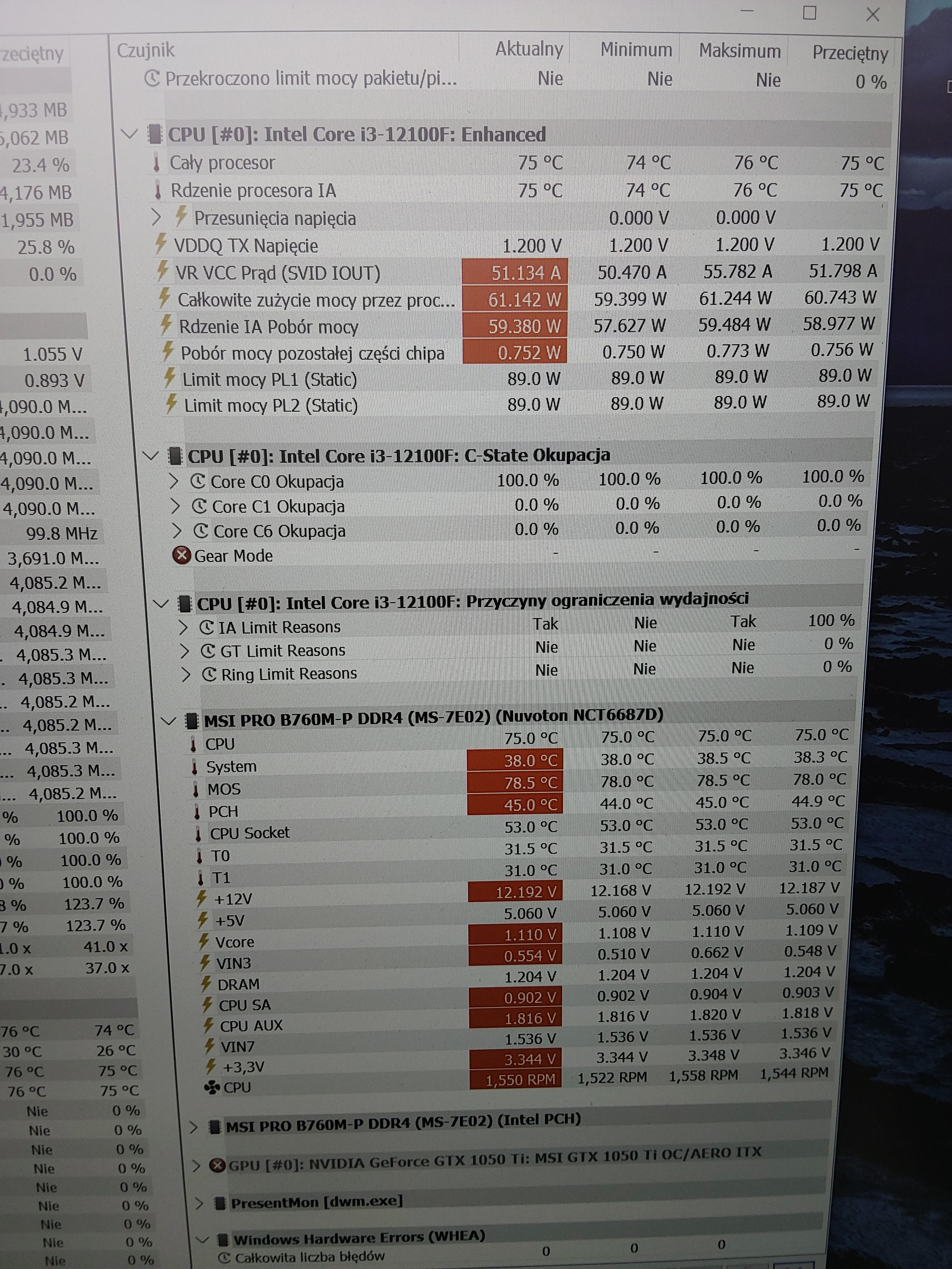

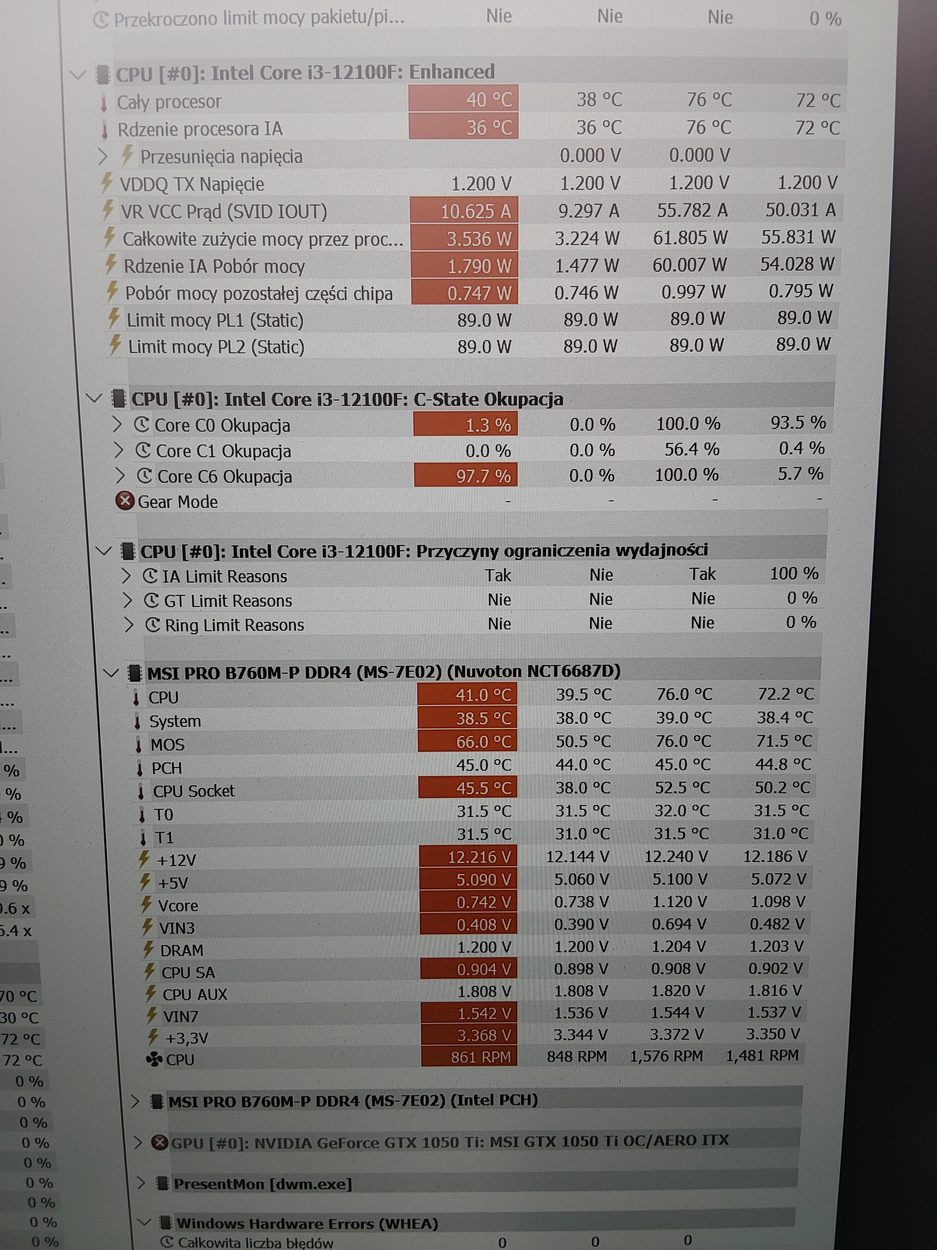

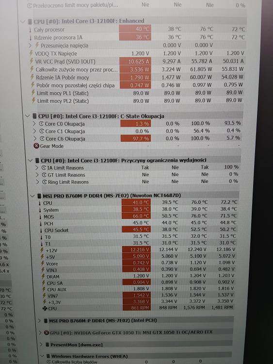

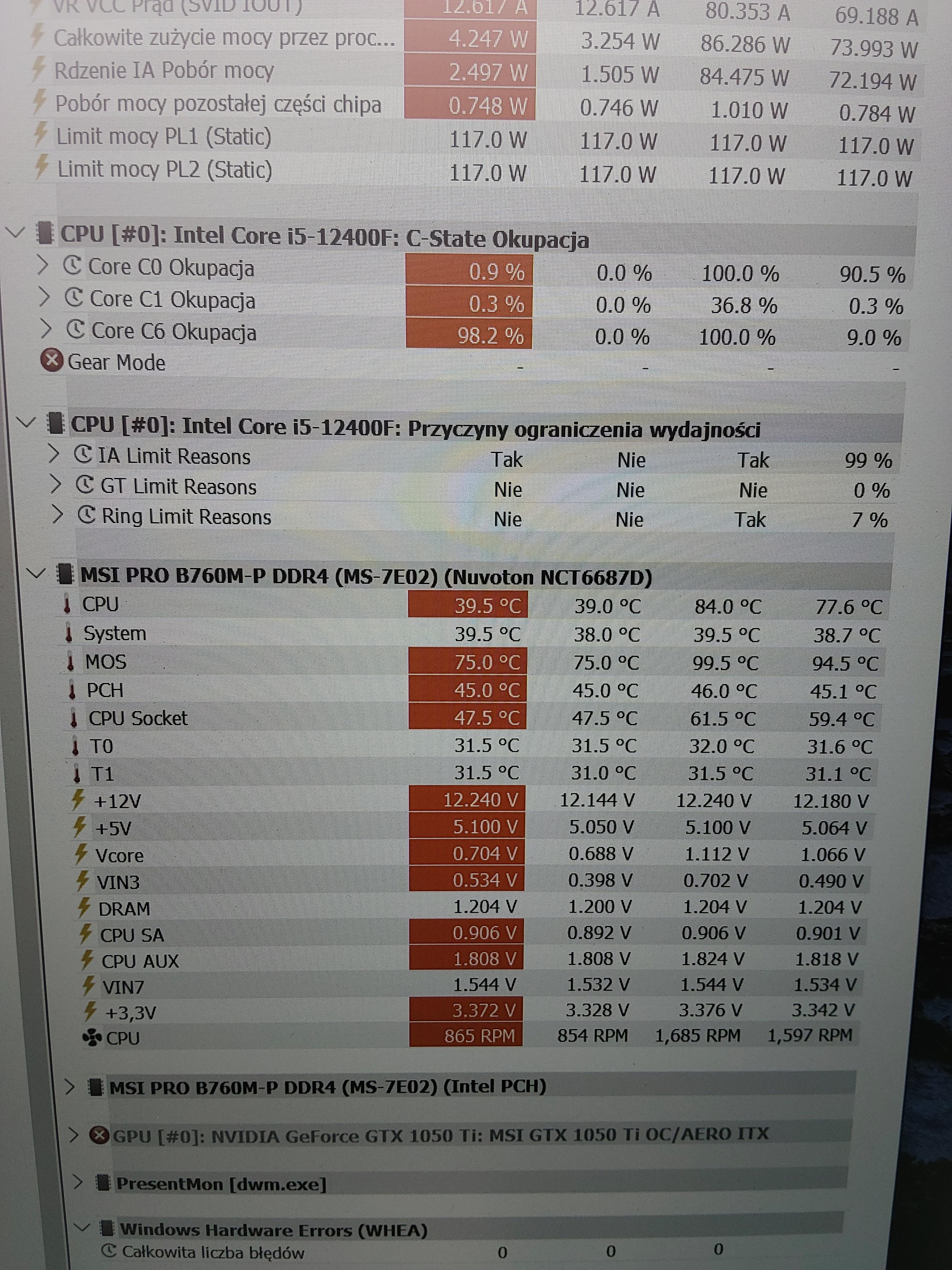

Pentium D 2 054 Opublikowano 1 Sierpnia Opublikowano 1 Sierpnia W dniu 30.07.2026 o 00:32, Pentium D napisał(a): To będzie pod 12100F/12400F więc na luzie da radę bez, ale jak będę testować to mogę pirometrem pomierzyć sekcję. W dniu 30.07.2026 o 08:23, Kyle napisał(a): ... o taki pomiar @65W (Cinebench multicore na i5 12400F na limicie 65W), po kilkunastu minutach byłby ciekawy. Tak średnio mi wyszło to mierzenie. Asus nie ma jasno określone które wskazanie to VRM więc zmierzyłem tylko radiator pirometrem. i3-12100f na limicie 89W podczas Cinebencha brał około 60W. I5-12400f na limicie 117W brał około 86W. Cooler Gammaxx 300 który trochę owiewał radiator. Cinebench 10 minut. Temperatura radiatora na Asusie: i3 - 45*C a i5 - 46,5*C Na MSI łatwiej z czujnikami i mocno zgodne ze wskazaniami pirometru. Na pirometrze 100*C nie widziałem, ale 99*C już tak więc zgodność praktycznie co do 1*C. Nie miałem pasującego radiatora aby sprawdzić ile by to zmieniło. Brakowało ze 2 mm aby cokolwiek tam położyć. Tu jeszcze test CPU 20 minut w OCCT dla i3 1

musichunter1x 1 717 Opublikowano 2 Sierpnia Opublikowano 2 Sierpnia (edytowane) Dzięki wallec wpadłem na dziwne wyniki: Moja i7 12700k 17201pkt - ~105W 4300mhz bez Ecores Jego i7 13700k 17494plt - ~107W 4300mhz bez Ecores Więc loteria silikonu robi swoje, a intel miewa podobne krzywe napięć. Gdyby nie cache oraz powiększenie matrycy o 2 gruby Ecores i nieco lepszy kontroler ramu to byłby tym samym. Jeszcze Ring usprawniono, przynajmniej przy włączonych Ecores. Więc pozostało mi skupić się na zrobieniu UV mikrokodem lub niedostępną płytą Z ddr4 dr mos w ludzkiej cenie, bo dużo więcej efektywności nie wyciągnę z fabrycznych blokad. Jeszcze i5 14500t kusi, który teoretycznie ma 4100mhz all 6P core oraz 3200mhz 8E, czyli szczyt efektywności, jeśli chodzi o "wysokie" taktowania. Nadal jest to Adler Lake. Edytowane 2 Sierpnia przez musichunter1x
