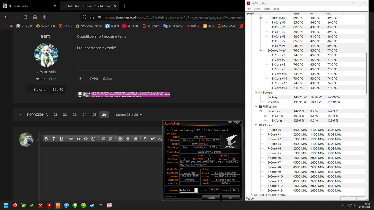

A tutaj dałem bez ograniczeń. Przy testach np. w aida64 stres test procesor pobierał około 146Wat przy 1.2 Vcore i przy "bez limitu" mocy.
Mobo MAG Z790 WiFi + Gskil 2x16GB no i 14600k :P  Za dużo opcji w biosie i się gubię. Default jest okropny, Vcore leci pod 1.4 V i pod 100stC !!
Po UV na 1.2 Vcore jest pod 85stC przy stres aida.  Dla czego nie  mogę teraz wejść do bios ?
